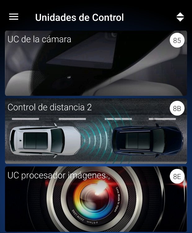

Bossweb Publicado 7 de Febrero del 2021 Denunciar Publicado 7 de Febrero del 2021 En 9/9/2017 a las 12:45, j.jaren dijo: Buenos dias Antonio, he estado investigando esto un poco y lo que yo entiendo (lo mismo me equivoco) es que para activar esta aplicación tienes que llevar el lane assist, en caso de no llevar el lane assist la aplicación no la podrás activar con los créditos y la tendrás que hacer manualmente, de todos modos es muy sencillo de activar, te dejo aquí los pasos. High beam assist: LUCES LARGAS AUTOMATICAS MODULO 9: Central Electronica-> Codificación-> Pinchar sobre el icono de arriba a la derecha que sale el numero 0/1 -> Pinchar sobre BYTE y poner el 5-> Dejar solo marcado 0, 5 y 6 ->V MODULO A5: Sensores frontales sistema asistencia al conductor-> Codificación-> Pinchar sobre el icono de arriba a la derecha que sale el numero 0/1 -> Pinchar sobre BYTE y poner el 21-> Dejar solo marcado 5 ->V Mover la planta de largas para delante hasta que salga en el cuadro el símbolo de LUZ+AUTO. espero que te sirva de ayuda. Saludos. @j.jaren Muchas gracias por la info compañero! Perdón por reflotar el hilo, pero a ver si tú o cualquiera me puede echar una mano Tengo pendiente de hacer la activación del High Beam Assistant (HBA) en mi Audi A7 Competition (2015). Había leído hacer esa misma Codificación en la centralita 9 que pones, pero la duda es, mi coche no tiene la centralita A5, pero creo que es la equivalente a la 85 o 8E, sabrías decirme si es una de estas dos? Por si no hago esa otra parte, no me funcionará no? Responder
alagar27 Publicado 10 de Febrero del 2021 Denunciar Publicado 10 de Febrero del 2021 En 7/2/2021 a las 23:39, Bossweb dijo: @j.jaren Muchas gracias por la info compañero! Perdón por reflotar el hilo, pero a ver si tú o cualquiera me puede echar una mano Tengo pendiente de hacer la activación del High Beam Assistant (HBA) en mi Audi A7 Competition (2015). Había leído hacer esa misma Codificación en la centralita 9 que pones, pero la duda es, mi coche no tiene la centralita A5, pero creo que es la equivalente a la 85 o 8E, sabrías decirme si es una de estas dos? Por si no hago esa otra parte, no me funcionará no? creo tendras y sera mejor que preguntes en el subforo de tu modelo, al ser distinto modelo audi pueden ser diferentes las centralitas y modulos y activarse de distinta forma esto del high beam. suerte compi Responder
