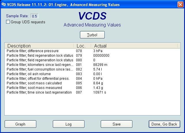

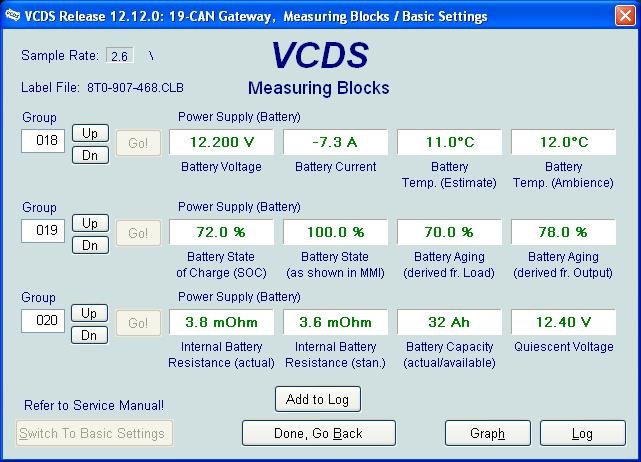

A4SWHITE Publicado 7 de Septiembre del 2017 Denunciar Publicado 7 de Septiembre del 2017 Hola a todos, necesito impresiones sobre el estado de mi batería y filtro de partículas. Muchísimas gracias de antemano. Salu2. Responder
Harigami Publicado 7 de Septiembre del 2017 Denunciar Publicado 7 de Septiembre del 2017 (editado) No soy muy entendido en este tema y seguro que otros foreros te podran ayudar mejor, pero a mi entender la bateria esta bastante bien y el filtro dpf te ha hecho una regeneracion hace 88km y esta Muy bien, soot mass 8,64 (creo que el maximo era 30) y oil ass 0. Editado 7 de Septiembre del 2017 por Harigami Responder
A4SWHITE Publicado 7 de Septiembre del 2017 Autor Denunciar Publicado 7 de Septiembre del 2017 Muchas gracias Harigami. Haber que opina la gente. Un abrazo. Responder
