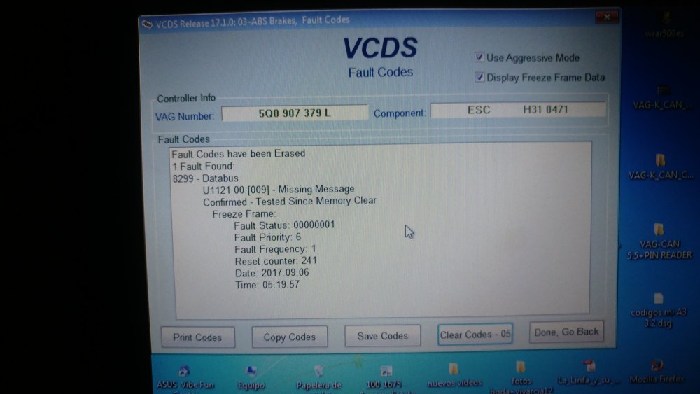

brais Publicado 7 de Septiembre del 2017 Denunciar Publicado 7 de Septiembre del 2017 Hola a todos chicos resulta que mi vecino me pidio que le instalara el vag com y asi fue y al instalarlo vimos que tenia un error su a3 8v pero lo borro y aparece otra vez. En el cuadro no aparece nada y no sabemos por donde tirar o que ver .. Gracias a todos os dejo una captura con el error Responder
FrA1l3 Publicado 7 de Septiembre del 2017 Denunciar Publicado 7 de Septiembre del 2017 hace 3 horas, brais dijo: Hola a todos chicos resulta que mi vecino me pidio que le instalara el vag com y asi fue y al instalarlo vimos que tenia un error su a3 8v pero lo borro y aparece otra vez. En el cuadro no aparece nada y no sabemos por donde tirar o que ver .. Gracias a todos os dejo una captura con el error Hola @brais, lo borras desde el propio módulo o desde la función de la pantalla principal "clear DTCs"? El mensaje sale por haber borrado fallos, pero no debería volver s salir. Prueba a borrarlo desde la opción de la pantalla principal que te digo. Algo de info: http://forums.ross-tech.com/showthread.php?5378-2016-Golf-R-5F-Information-Electr-6697-Databus-U1121-00-008-Missing-Message Responder
brais Publicado 8 de Septiembre del 2017 Autor Denunciar Publicado 8 de Septiembre del 2017 Lo borramos desde el modulo 3 Abs y se borra y vuelve a salir .. Y no encontramos solucion @FrA1l3 muchas gracias Responder
brais Publicado 8 de Septiembre del 2017 Autor Denunciar Publicado 8 de Septiembre del 2017 No obstante probe a hacerlo desde el menu y el error sigue ahi .. Responder
FrA1l3 Publicado 9 de Septiembre del 2017 Denunciar Publicado 9 de Septiembre del 2017 hace 13 horas, brais dijo: No obstante probe a hacerlo desde el menu y el error sigue ahi .. vale quita el flag de "agressive mode" y prueba a hacerlo de nuevo. Creo que es algún fallo del vagcom porque el error en sí no es error, es un mensaje que te indica que se han borrado fallos en ese módulo, cosa que es cierta. Pero no sé porque te lo saca como error. Responder
brais Publicado 9 de Septiembre del 2017 Autor Denunciar Publicado 9 de Septiembre del 2017 Al final ya lo solucionamos resulta que el coche de mi vecino un a3 8v tenia mal una codificacion de no se que de trailer estaba activado y tendria que estar desactivado se desactivo y el error desaparecio,por ciero @FrA1l3 ya habiamos probado el sacar el modo agresivo pero seguia apareciendo el error muchas gracias por tu ayuda,saque la info de aqui del foro de ross tech os dejo por aqui lo que era aun que esta en ingles .. ABS keep factory coding because I restore coding after new cluster sucesfully dapatedI think ABS is not proper adapt , in a fact , ABS lost all settings when new cluster was IN, and I need adapt TRAILER (DISABLE) in ABSadaptation Responder
