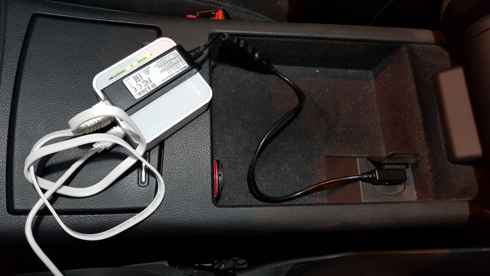

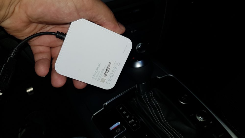

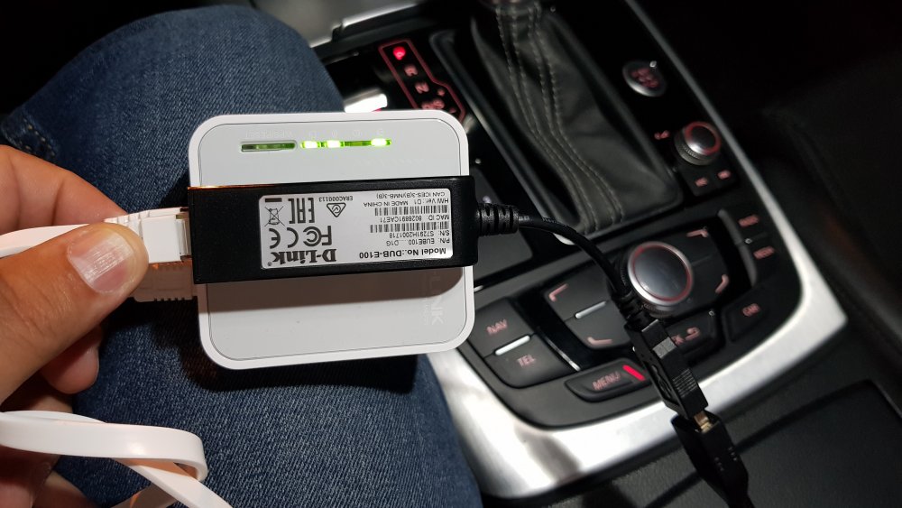

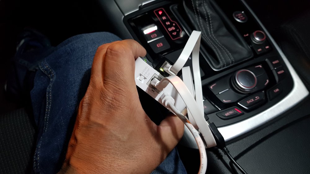

davis Publicado 14 de Septiembre del 2017 Autor Denunciar Publicado 14 de Septiembre del 2017 (editado) En 14/9/2017 a las 11:51, TTquattro dijo: A mi me resulta muy útil el Audi Connect y la búsqueda por voz de Google. Ayer sin ir mas lejos, quería llamar a una tienda de la que no tenía el número de teléfono. Mediante el comando de voz "Destino online, XXXXXX(nombre de la tienda) Alicante", el MMI buscó en Google, y a continuación cuando la localiza te pregunta si quieres navegar o llamar. Dices llamar y listo. Es genial. Saludos Expand Si es muy útil la verdad. Pongo unas fotos de lo que se necesita para dejar funcionando el connet. Como podeis ver,solo se necesita un router modelo TP-LINK TL-MR3020 un convertidor usb-rj 45 TP LINK DUB E-100 y el cable usb-ami. Después se necesita configurar el router en modo cliente. También tenemos que configurar el mmi con un scrip que lo meteremos en una sd y se configura el mmi el solito. En el enlace que puse más atrás se explica todos los pasos con fotos. Editado 14 de Septiembre del 2017 por davis Responder

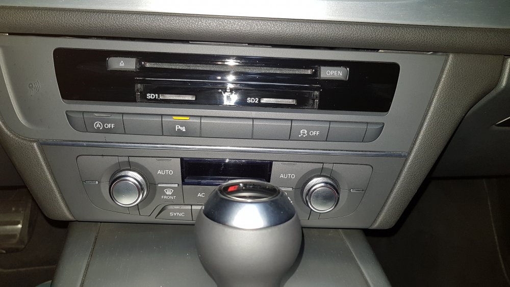

accord24 Publicado 30 de Junio del 2018 Denunciar Publicado 30 de Junio del 2018 En 22/6/2018 a las 21:52, moteutxi dijo: Interesantísimo brico! Tengo la duda sel script que dice el compañero y también la de donde alimentas el router? Muchas gracias de antemano Expand Tengo el script, si quieres mándame un mp. La verdad es que es muy simplón, son unas pocas líneas en ksh que crean el fichero resolv.conf La alimentación en mi caso es por la toma de corriente que hay en el mismo compartimento. Si no tienes, se puede usar un hub USB conectado al AMI USB, y así tienes varias tomas, una para enchufarl el DLINK y otra para la alimentación del router, Responder
accord24 Publicado 30 de Junio del 2018 Denunciar Publicado 30 de Junio del 2018 En 23/6/2018 a las 6:58, davis dijo: Yo actualizaria a la última version,es fácil y te evitas problemas Expand Actualicé, tengo la última versión, pero aún no me funciona- Compré un Trendnet TU2-ET100 que tiene el AX88772C, y creo que es por eso. Voy a comprar uno que tenga el AX88772 a secas, porque aparentemente el resto es correcto: he habilitado en el menú verde las opciones correspondientes, el resolv.conf tiene la misma dirección que la de LAN del router, pero no me aparece conectado nada cuando miro en config el estado.... Alguna idea más? Muchas gracias Responder
accord24 Publicado 18 de Julio del 2018 Denunciar Publicado 18 de Julio del 2018 En 30/6/2018 a las 13:47, accord24 dijo: Actualicé, tengo la última versión, pero aún no me funciona- Compré un Trendnet TU2-ET100 que tiene el AX88772C, y creo que es por eso. Voy a comprar uno que tenga el AX88772 a secas, porque aparentemente el resto es correcto: he habilitado en el menú verde las opciones correspondientes, el resolv.conf tiene la misma dirección que la de LAN del router, pero no me aparece conectado nada cuando miro en config el estado.... Alguna idea más? Muchas gracias Expand Me contesto: Efectivamente, el Trendnet TU2-ET100, a pesar de que era uno de los dispositivos recomendados, no era reconocido por el coche. Lo cambié por uno más barato, un UGREEN CR110 (más barato, en AMAZON por 12,99€... Y ahí si pude ver que era reconocido por el MMI y que enviaba y recibía paquetes, PERO seguía sin funcionar. Finalmente cambié la direccióndel resolv.conf, que el script original fijaba en 192.168.1.1 por 192.168.0.1 (lo mismo en la LAN del router), ya que al parecer la primera la usa internamente el MMI y se producía un conflicto de IPs. Y voila!, tengo Google Earth! Lo que aún no me funciona: - Tráfico online, que hay que cambiar algún parámetro en VCDS - La Wifi del coche. No tengo ni idea de porqué. ¿Alguna idea? Un saludo Responder
davis Publicado 19 de Julio del 2018 Autor Denunciar Publicado 19 de Julio del 2018 Lo del tráfico online tienes que activarlo con el vagcom, no se si lo tienes ya activado,pero es asi.despues está el tema de la licencias,que igual está caducada y no te va a funcionar,míralo en el MMI a ver que te dice. Lo del wifi del coche no creo que te funcione,lo que si puedes es compartir la wifi del router que pusiste para el connect. Responder
