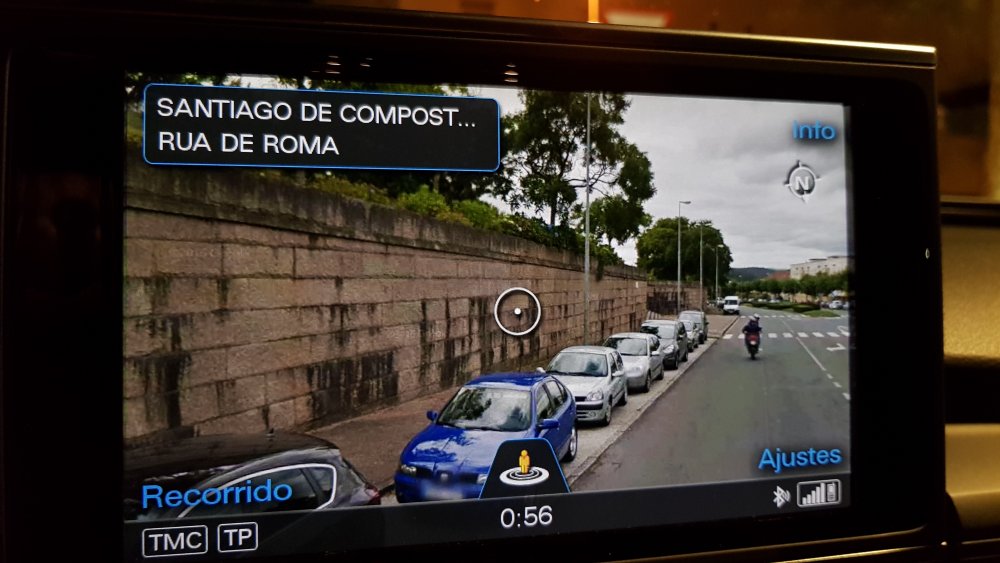

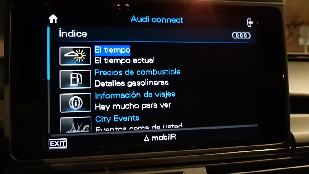

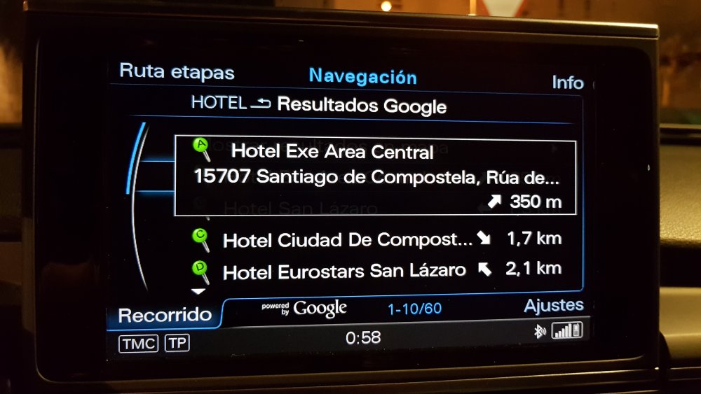

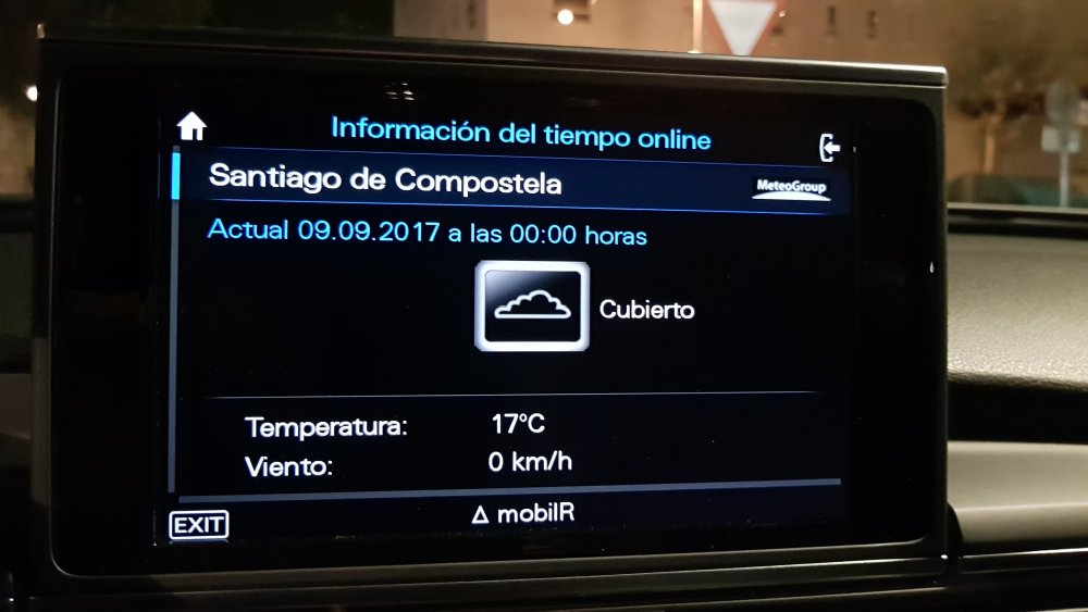

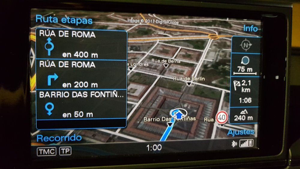

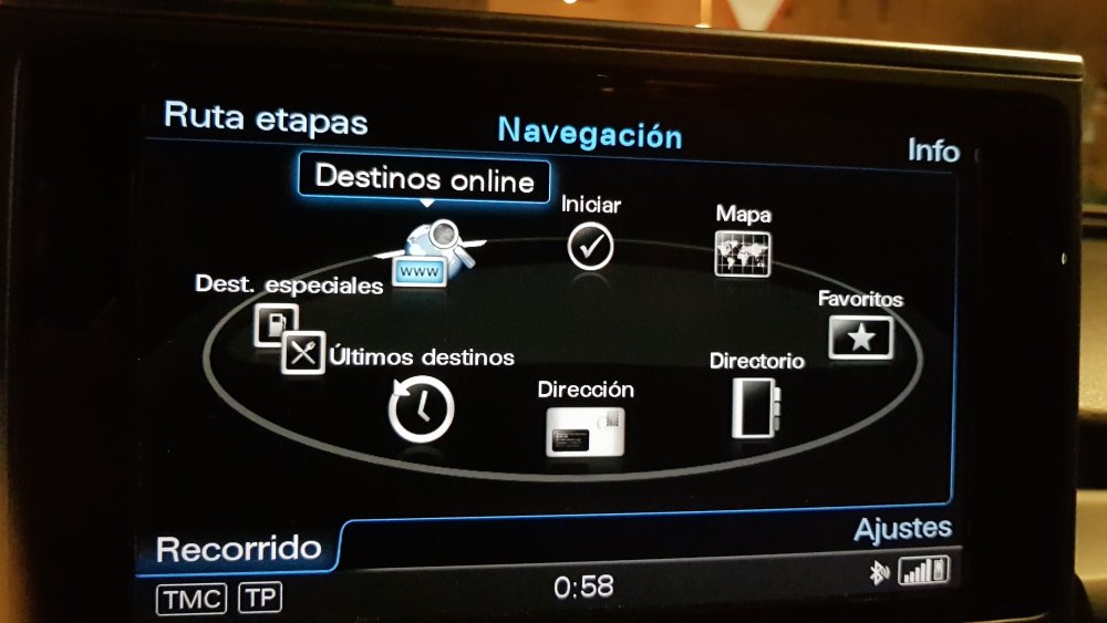

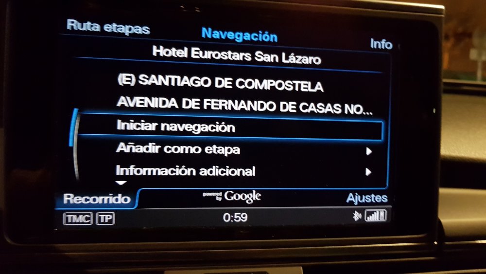

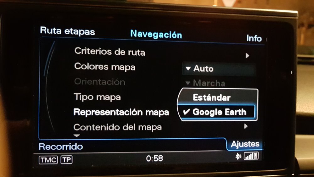

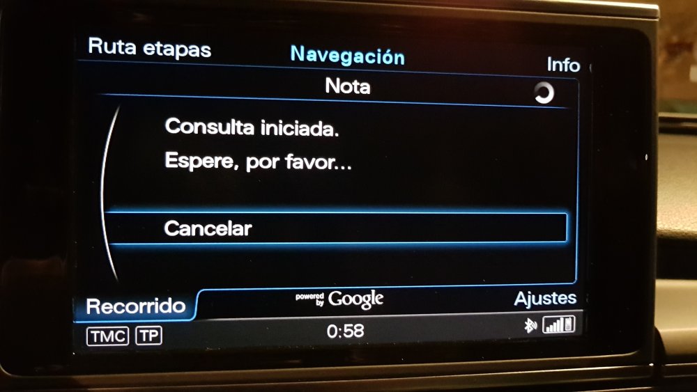

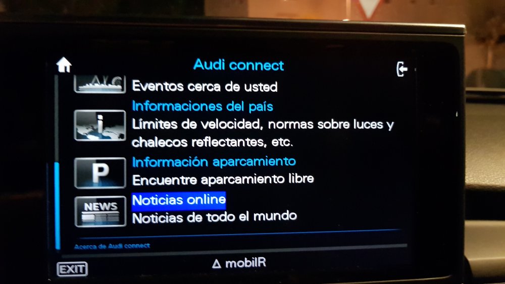

davis Publicado 8 de Septiembre del 2017 Denunciar Publicado 8 de Septiembre del 2017 Bueno pues otro Brico más que hice. Este mod consiste en tener los servicios Audi connect para los que no tenemos ranura para la sim.La verdad que está muy bien y muy cómodo buscar on-line,me parece mucho más fácil y comodo. Para hacer este Brico necesitamos mmi 3g+ con conexión ami,también se puede hacer sin ella,pero el tema se complica y es un poco mas difícil.Tambien decir que el precio de todo el material ronda los 60€(depende de donde se compren las cosas claro). Todo el proceso lo saqué de aqui: http://www.club-q5.ru/forum/showthread.php?t=4572 Si alguien se anima y quiere hacerlo,como siempre estaré encantado de ayudar. Responder
