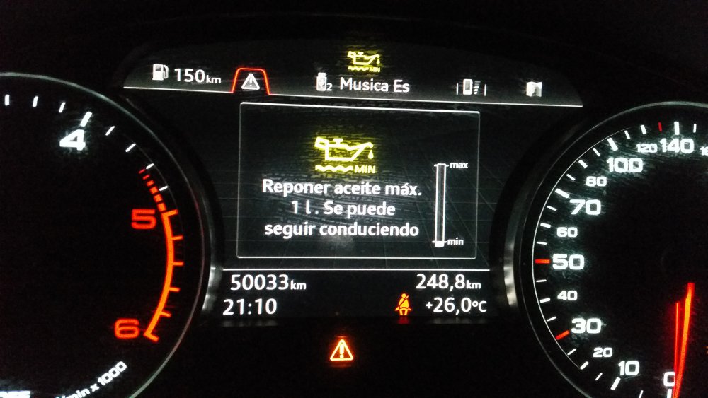

Nick3737 Publicado 24 de Septiembre del 2017 Denunciar Publicado 24 de Septiembre del 2017 Bueno, os cuento mi experiencia con el aceite. Yo hice la revision de los 30k en el concesionario y marcaba el máximo. Aunque tengo que reconocer que soy de los que se fían mas si tuviera varilla, acepté lo de la comprobación del nivel a través de la pantalla, realizando de vez en cuando las comprobaciones. También es de agradecer que no nos manchemos cada vez que se mira el aceite, jejej. En fín, que a los 47.300 kms. me iba de vacaciones y tenía previsto cruzar toda España, concretamente desde el Sur hasta Galicia. El aceite marcaba cerca del mínimo, casi un cuarto, pero, al no salir ningún aviso, no le repuse aceite, sobre todo por el miedo a echarle demás. Al regreso de las vacaciones. es decir, 2.750 kms. después y casualmente cuando acababa de marcar los 50.000 kms. me sale el aviso que veis en la foto. "REPONER ACEITE MAX. 1L. SE PUEDE SEGUIR CONDUCIENDO" Fijaros que pone cosas muy útiles en mi opinión: Que cuando sale el aviso, el máximo a reponer es de 1 litro. Y sobre todo que se puede seguir conduciendo, es decir, que se anticipa a la falta de aceite y te va avisando. Conclusión: que creo humildemente que actué bien y esperé a que me avisara sin ningún perjuicio. Creo que se puede cambiar el aceite antes, que será mejor para el coche, etc.. pero no es imprescindible y yo pienso seguir haciendo caso a lo que aconsejan desde Audi: Cambio Long Life cada 30k y reponer un poco cuando lo pida y no antes, por lo problemas que un exceso de aceite pueda ocasionar. Por cierto, al reponer he puesto Castrol 5W-30 Titanium que cumple la norma VW 507 00, algo menos de medio litro y se puso entre el mínimo y el máximo. Responder

Chals Publicado 24 de Septiembre del 2017 Denunciar Publicado 24 de Septiembre del 2017 En 24/9/2017 a las 10:00, Nick3737 dijo: Bueno, os cuento mi experiencia con el aceite. Yo hice la revision de los 30k en el concesionario y marcaba el máximo. Aunque tengo que reconocer que soy de los que se fían mas si tuviera varilla, acepté lo de la comprobación del nivel a través de la pantalla, realizando de vez en cuando las comprobaciones. También es de agradecer que no nos manchemos cada vez que se mira el aceite, jejej. En fín, que a los 47.300 kms. me iba de vacaciones y tenía previsto cruzar toda España, concretamente desde el Sur hasta Galicia. El aceite marcaba cerca del mínimo, casi un cuarto, pero, al no salir ningún aviso, no le repuse aceite, sobre todo por el miedo a echarle demás. Al regreso de las vacaciones. es decir, 2.750 kms. después y casualmente cuando acababa de marcar los 50.000 kms. me sale el aviso que veis en la foto. "REPONER ACEITE MAX. 1L. SE PUEDE SEGUIR CONDUCIENDO" Fijaros que pone cosas muy útiles en mi opinión: Que cuando sale el aviso, el máximo a reponer es de 1 litro. Y sobre todo que se puede seguir conduciendo, es decir, que se anticipa a la falta de aceite y te va avisando. Conclusión: que creo humildemente que actué bien y esperé a que me avisara sin ningún perjuicio. Creo que se puede cambiar el aceite antes, que será mejor para el coche, etc.. pero no es imprescindible y yo pienso seguir haciendo caso a lo que aconsejan desde Audi: Cambio Long Life cada 30k y reponer un poco cuando lo pida y no antes, por lo problemas que un exceso de aceite pueda ocasionar. Por cierto, al reponer he puesto Castrol 5W-30 Titanium que cumple la norma VW 507 00, algo menos de medio litro y se puso entre el mínimo y el máximo. Expand Sin entrar en polémica no comparto tu opinión!! No digo que hiciste mal, por supuesto que no!! Cada uno con su coche y su experiencia hace lo que quiera... pero yo sabiendo que voy hacer un viaje largo, y más aún que el aceite está el mínimo, lo hubiese rellenado y dejado a su nivel óptimo, llegando al máximo. Es tan malo pasarse como estar al límite, si por algún casual vas a mitad de camino y te dice que pares el coche y lo rellenes?? Nose yo no iría tranquilo la verdad!! Es como si una rueda está baja de presión pero el coche no te avisa... no la hinchas?? Alomejor yo soy demasiado perfeccionista y me gusta tener siempre todo a punto. Es mi opinión!! Un saludo!! Responder
brucevmax Publicado 24 de Septiembre del 2017 Denunciar Publicado 24 de Septiembre del 2017 En 24/9/2017 a las 10:00, Nick3737 dijo: Bueno, os cuento mi experiencia con el aceite. Yo hice la revision de los 30k en el concesionario y marcaba el máximo. Aunque tengo que reconocer que soy de los que se fían mas si tuviera varilla, acepté lo de la comprobación del nivel a través de la pantalla, realizando de vez en cuando las comprobaciones. También es de agradecer que no nos manchemos cada vez que se mira el aceite, jejej. En fín, que a los 47.300 kms. me iba de vacaciones y tenía previsto cruzar toda España, concretamente desde el Sur hasta Galicia. El aceite marcaba cerca del mínimo, casi un cuarto, pero, al no salir ningún aviso, no le repuse aceite, sobre todo por el miedo a echarle demás. Al regreso de las vacaciones. es decir, 2.750 kms. después y casualmente cuando acababa de marcar los 50.000 kms. me sale el aviso que veis en la foto. "REPONER ACEITE MAX. 1L. SE PUEDE SEGUIR CONDUCIENDO" Fijaros que pone cosas muy útiles en mi opinión: Que cuando sale el aviso, el máximo a reponer es de 1 litro. Y sobre todo que se puede seguir conduciendo, es decir, que se anticipa a la falta de aceite y te va avisando. Conclusión: que creo humildemente que actué bien y esperé a que me avisara sin ningún perjuicio. Creo que se puede cambiar el aceite antes, que será mejor para el coche, etc.. pero no es imprescindible y yo pienso seguir haciendo caso a lo que aconsejan desde Audi: Cambio Long Life cada 30k y reponer un poco cuando lo pida y no antes, por lo problemas que un exceso de aceite pueda ocasionar. Por cierto, al reponer he puesto Castrol 5W-30 Titanium que cumple la norma VW 507 00, algo menos de medio litro y se puso entre el mínimo y el máximo. Expand Segun tus cálculos en el tdi 150cv que consumo te esta haciendo de aceite? cuando hiciste la primera revisión de los 30k como tenías el nivel? Responder
Nick3737 Publicado 24 de Septiembre del 2017 Denunciar Publicado 24 de Septiembre del 2017 En 24/9/2017 a las 12:53, brucevmax dijo: Segun tus cálculos en el tdi 150cv que consumo te esta haciendo de aceite? cuando hiciste la primera revisión de los 30k como tenías el nivel? Expand Siento no poder decirte la cantidad que tenía a los 30.000 porque el coche es de Selection Plus y lo compré con casí 24.000 y además venía al máximo, ya que lo habrían inspeccionado antes de entregar. Al poco tiempo le tocó la revisión de los 30.000 y esa si que estaba indicando al máximo. Por lo tanto, el primer aviso, que es el que he puesto arriba en la foto, me lo ha dado a los 20.000 kms. del cambio. Tal y como pongo, ponía que repusiera un máximo de un litro y que podía seguir conduciendo, es decir, era un aviso previo a la falta de aceite. Yo calculo que en en esos 20.000 kms. ha consumido ALGO MENOS DE 1 LITRO. He repuesto, como te indicaba, unos 400 cc. y el indicador marca ahora la mitad entre el mínimo y el máximo. No he querido echar un litro entero ya que le quedan menos de 10.000 kms para el cambio y haré ese kilometraje en unos tres meses, por lo que prefiero ser cauto. Creo que en 20.000 kms, algo menos de 1 litro de aceite es razonable. No obstante, donde el coche está sobresaliente es en consumo de combustible ya que lo llevo controlando casi desde el principio de tenerlo, CONSUMO REAL DE REPOSTAJE A REPOSTAJE , y anda sobre los 5,2 litros/100 de media, a veces menos incluso. Por ejemplo, en los 2750 kms. de este viaje, el consumo ha sido 5,36 l/100 y os puedo asegurar que en algunos momentos no he ido precisamente despacio. Responder
brucevmax Publicado 24 de Septiembre del 2017 Denunciar Publicado 24 de Septiembre del 2017 En 24/9/2017 a las 17:52, Nick3737 dijo: Siento no poder decirte la cantidad que tenía a los 30.000 porque el coche es de Selection Plus y lo compré con casí 24.000 y además venía al máximo, ya que lo habrían inspeccionado antes de entregar. Al poco tiempo le tocó la revisión de los 30.000 y esa si que estaba indicando al máximo. Por lo tanto, el primer aviso, que es el que he puesto arriba en la foto, me lo ha dado a los 20.000 kms. del cambio. Tal y como pongo, ponía que repusiera un máximo de un litro y que podía seguir conduciendo, es decir, era un aviso previo a la falta de aceite. Yo calculo que en en esos 20.000 kms. ha consumido ALGO MENOS DE 1 LITRO. He repuesto, como te indicaba, unos 400 cc. y el indicador marca ahora la mitad entre el mínimo y el máximo. No he querido echar un litro entero ya que le quedan menos de 10.000 kms para el cambio y haré ese kilometraje en unos tres meses, por lo que prefiero ser cauto. Creo que en 20.000 kms, algo menos de 1 litro de aceite es razonable. No obstante, donde el coche está sobresaliente es en consumo de combustible ya que lo llevo controlando casi desde el principio de tenerlo, CONSUMO REAL DE REPOSTAJE A REPOSTAJE , y anda sobre los 5,2 litros/100 de media, a veces menos incluso. Por ejemplo, en los 2750 kms. de este viaje, el consumo ha sido 5,36 l/100 y os puedo asegurar que en algunos momentos no he ido precisamente despacio. Expand Pues no está nada mal. Gracias por la info. Responder
