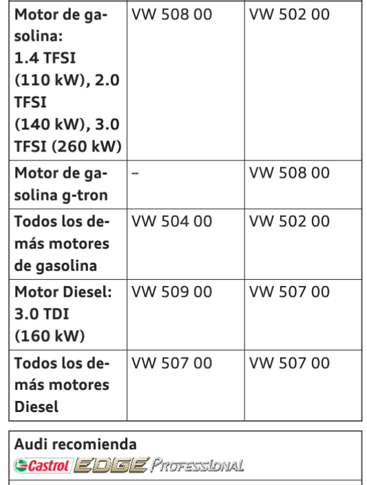

Joselillo86 Publicado 27 de Septiembre del 2017 Denunciar Publicado 27 de Septiembre del 2017 Por cierto, Audi recomienda Castrol Responder
