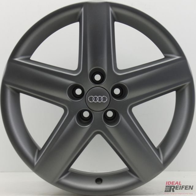

tdiquattro Publicado 10 de Septiembre del 2017 Denunciar Publicado 10 de Septiembre del 2017 necesito ayuda sabeis si puedo poner a mi a4 b7 las llantas del a3 de 5 palos 7,5j x17 ref 8P0601025 D con et 56? actualmente monto 8,5x19 Responder
tdiquattro Publicado 10 de Septiembre del 2017 Autor Denunciar Publicado 10 de Septiembre del 2017 son de audi a3 8p Responder
Serjio Publicado 10 de Septiembre del 2017 Denunciar Publicado 10 de Septiembre del 2017 Poder se puede, pero depende que pinzas podría hasta tocarte por el interior de las llantas. Un saludo. Responder
tdiquattro Publicado 10 de Septiembre del 2017 Autor Denunciar Publicado 10 de Septiembre del 2017 pues no se yo actualmente tengo 8,5x19 y et 35 y no se si esta 7,5x17 y et 56 me tocaria decir que mis discos son de 320 y las pinzas no se? Responder
Serjio Publicado 10 de Septiembre del 2017 Denunciar Publicado 10 de Septiembre del 2017 Si las llantas te pillan cerca, pruebalas, no me queda decir otra cosa. Si no yo buscaría una llanta de A4 b6, ese modelo lo montaban los B6. Un saludo. Responder
Carlisu84 Publicado 11 de Septiembre del 2017 Denunciar Publicado 11 de Septiembre del 2017 por las pinzas quizas libres por un poco, pero con ese ET casi seguro te tocara en la mangueta Responder
