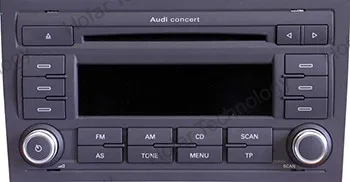

agus0 Publicado 10 de Septiembre del 2017 Denunciar Compartir Publicado 10 de Septiembre del 2017 Hola compañeros! ¿Como están? Vengo a hacerles unas consultas estuve viendo la forma de agregarle Bluetooth (principalmente) ademas de aux, usb etc al estéreo original de un A4 B7(2007). Si no entendí mal lo que estuve leyendo en el foro, se trata de un Symphony II+ ¿Como puedo asegurarme de esto para saber que adaptador comprar? Lo segundo es que estuve viendo algunos adaptadores y quería saber si ustedes recomendaban o habían probado alguno de estos dos como para saber cual comprar? Adaptador #1: http://www.ebay.com/itm/Bluetooth-USB-MP3-Adapter-Freisprecheinrichtung-Quadlock-AUDI-A4-B7-2006-2008-/253051522014?hash=item3aeb0bcbde:g:li4AAOSwAr9Zgx2j Adaptador #2: http://www.ebay.com/itm/BlueTooth-A2DP-USB-Flash-Drive-Car-Stereo-Adapter-Interface-Fit-For-VW-12PIN/142153851775?_trksid=p2485497.m4902.l9144 Les agradezco de antemano y les mando un saludo desde Buenos Aires. Responder Enlace al comentario Compartir en otros sitios web More sharing options...

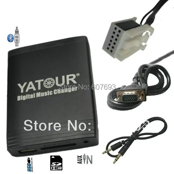

Carlisu84 Publicado 11 de Septiembre del 2017 Denunciar Compartir Publicado 11 de Septiembre del 2017 Bienvenido Agus0!! posiblemente tengas una radio concert III de mp3 doble din, que es la que montaba de serie el B7 en ese año. mi consejo es que compres el de la marca yatour (mas que nada porque se como funciona) eso si asegurate que viene con el bluetooth, porque algun compañero lo ha comprado pensando que lo traia y al final era que ponia en la caja compatible con.. Responder Enlace al comentario Compartir en otros sitios web More sharing options...
Serjio Publicado 11 de Septiembre del 2017 Denunciar Compartir Publicado 11 de Septiembre del 2017 Haz caso de lo que dice carlisu84. Tambien tienes la opción de Dension que es muy buena marca. Un saludo. Responder Enlace al comentario Compartir en otros sitios web More sharing options...
agus0 Publicado 12 de Septiembre del 2017 Autor Denunciar Compartir Publicado 12 de Septiembre del 2017 muchas gracias compañeros voy a chequear ese Dension a ver que tal? alguno que lo conozca y confirme que se escuche bien sobre todo el BT? Por otro lado siempre me confundo el estéreo es como el de la foto pero pensé que era Symphony 2+ Lo que estoy seguro es que lee los CD con MP3 ¿esto ayuda a diferenciarlos? tengo miedo de comprar el adaptador equivocado... Saludos Responder Enlace al comentario Compartir en otros sitios web More sharing options...
Carlisu84 Publicado 12 de Septiembre del 2017 Denunciar Compartir Publicado 12 de Septiembre del 2017 hace 2 minutos, agus0 dijo: Por otro lado siempre me confundo el estéreo mira esto para diferenciar Concert 3 Responder Enlace al comentario Compartir en otros sitios web More sharing options...
agus0 Publicado 12 de Septiembre del 2017 Autor Denunciar Compartir Publicado 12 de Septiembre del 2017 hace 2 minutos, Carlisu84 dijo: mira esto para diferenciar Concert 3 Genial es un Concert 3 entonces? ¿Que conector usa para el adaptador el de 8 o el de 12 pins ¿Pero cual es el Symphony 2+? porque leí en el foro varias veces que los diferencian. Responder Enlace al comentario Compartir en otros sitios web More sharing options...
Carlisu84 Publicado 12 de Septiembre del 2017 Denunciar Compartir Publicado 12 de Septiembre del 2017 Por lo que estoy leyendo (cosa que no sabia) es que en las ultimas y algunas unidades de A4 B6 ponian una radio igual que la concert 3 que se llamaba symphony 2+. motivo el porque le cambiaron el nombre en los B7 a concert 3, pues ni idea. Haber si alguien lo sabe. hace 15 minutos, agus0 dijo: ¿Que conector usa para el adaptador el de 8 o el de 12 pins necesitas el de 12pines que es el tipo de conexion que tiene la concert 3 Responder Enlace al comentario Compartir en otros sitios web More sharing options...
agus0 Publicado 12 de Septiembre del 2017 Autor Denunciar Compartir Publicado 12 de Septiembre del 2017 Gracias. ahora si todo clarísimo. solo queda elegir que marca de modulo comprar... Responder Enlace al comentario Compartir en otros sitios web More sharing options...
