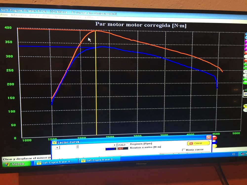

ismata Publicado 22 de Septiembre del 2017 Autor Denunciar Publicado 22 de Septiembre del 2017 Bueno pues ya la tengo hecha, el trato excelente , me la hizo en dos veces, la primera 10 minutos para sacar los mapas de serie. Y la segunda una hora con dos lanzadas en el banco. Todo pefecto , dio 146 cv y 345 nm de par de serie y después de repro: 178 cv y 397 nm de par. Lo he probado solo 50 km y el golpe es muy pero que muy apreciable. Es un coche completamente nuevo. Responder
Harigami Publicado 22 de Septiembre del 2017 Denunciar Publicado 22 de Septiembre del 2017 Como te decia en otro post me parece que es una grafica muy contenida y bastante progresiva. El par bastante limitado (hasta 400Nm aguantan los 2.0 tdi) entiendo que por la caja stronic y quizas se le pudieran haber sacado algunos caballos mas. Lo que no me convence (por poner una pega) es que la grafica decae bastante en altas. A partir de las 3.000 no mantiene ni par ni caballos, pero veo que tambien te lo hace en la de origen. Responder
