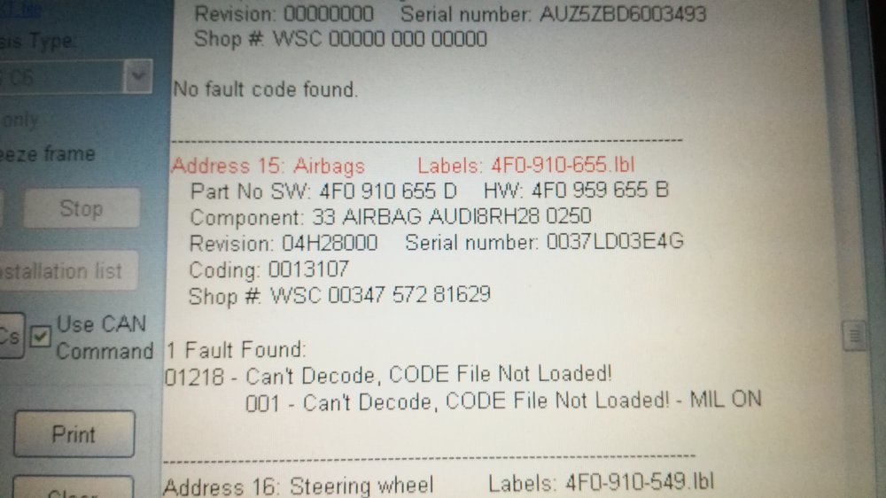

luishelena Publicado 11 de Septiembre del 2017 Denunciar Publicado 11 de Septiembre del 2017 Necesito una ayuda, alguna vez me ha dado fallo de airbag, he pasado el vag, he quitado el/los errores y se ha quitado el fallo. Pero ahora no se me quita el fallo: Gracias por la ayuda. Responder
fjalonso Publicado 11 de Septiembre del 2017 Denunciar Publicado 11 de Septiembre del 2017 (editado) Ese error corresponde a el airbag lateral del asiento del acompañante. Puede ser que el conector que está debajo del asiento esté flojo o sucio o con las conexiones flojas o algún cable suelto. Te aconsejo que lo verifique y limpies los contactos con algún producto específico. Suerte Editado 11 de Septiembre del 2017 por fjalonso Responder
wornx Publicado 11 de Septiembre del 2017 Denunciar Publicado 11 de Septiembre del 2017 que año es tu auto? te queda encendido el indicador de airbag , verifica el detonador a vece es por el vencimiento. . Responder
