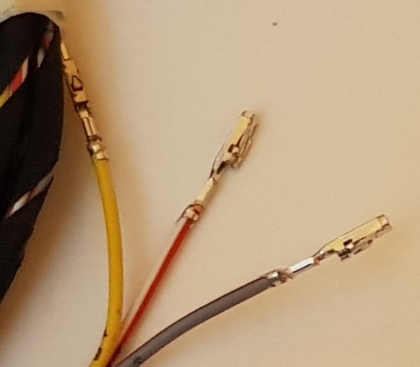

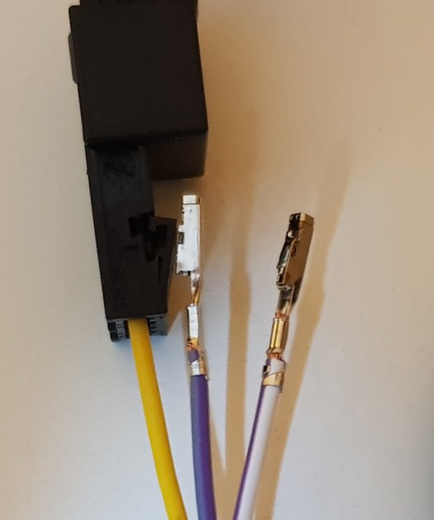

Jesusbarba Publicado 7 de Marzo del 2019 Denunciar Publicado 7 de Marzo del 2019 Chicos tengo una pequeña duda tengo ya todo los faros led oscurecidos el juego de cables originales audi y más o menos se donde van todo los cables excepto 2. Los amariyos se que van todos juntos y luego de los cables que van a los faros de la puerta del maletero a parte de los amariyos salen 2 de cada faro del maletero donde van esos 4 cables de colores??? Responder
Jesusbarba Publicado 7 de Marzo del 2019 Denunciar Publicado 7 de Marzo del 2019 esos son los cables, los e puesto separados porque no me dejaba en un mensaje solo. Responder

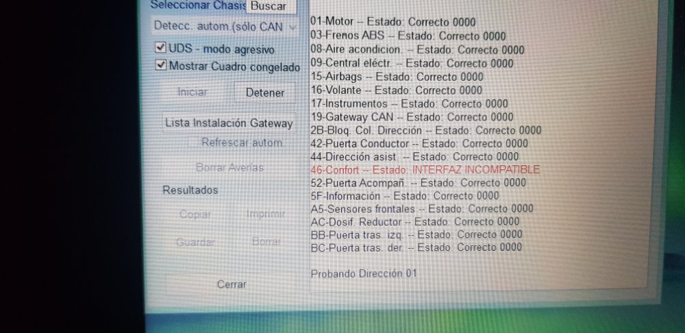

Carlherl Publicado 13 de Abril del 2019 Denunciar Publicado 13 de Abril del 2019 Recordáis donde se ve en odb el modelo de centralita? Me he leído los hilos enteros pero se me ha escapado. Responder
YagoA4avant Publicado 14 de Abril del 2019 Denunciar Publicado 14 de Abril del 2019 hace 10 horas, Carlherl dijo: Recordáis donde se ve en odb el modelo de centralita? Me he leído los hilos enteros pero se me ha escapado. Hola. En obd: -unidades de control -46 módulo central del sistema de confort -información -número de hardware Responder
Carlherl Publicado 14 de Abril del 2019 Denunciar Publicado 14 de Abril del 2019 hace 2 horas, YagoA4avant dijo: Hola. En obd: -unidades de control -46 módulo central del sistema de confort -información -número de hardware Gracias. La mía es 8W0907064A. Así que incompatible como esperaba. Responder

mescobarh Publicado 4 de Octubre del 2020 Denunciar Publicado 4 de Octubre del 2020 hola a todos a mi ni me deja entrar en el modulo 46 cual puede ser el problema? le pasa a alguien mas? he usado dos sofw. vag com 19.6.2 y vag com 20.4.1 y el cable Hex-v2 Responder
alagar27 Publicado 4 de Octubre del 2020 Denunciar Publicado 4 de Octubre del 2020 hace 4 minutos, mescobarh dijo: hola a todos a mi ni me deja entrar en el modulo 46 cual puede ser el problema? le pasa a alguien mas? he usado dos sofw. vag com 19.6.2 y vag com 20.4.1 y el cable Hex-v2 Tendras que pillar obdeleven Responder
mescobarh Publicado 4 de Octubre del 2020 Denunciar Publicado 4 de Octubre del 2020 hace 29 minutos, alagar27 dijo: Tendras que pillar obdeleven seguro que podre entrar con obd11? no me fio de gastar para que me deje igual hay algun grupo de compra para descuento Responder
alagar27 Publicado 4 de Octubre del 2020 Denunciar Publicado 4 de Octubre del 2020 hace 21 minutos, mescobarh dijo: seguro que podre entrar con obd11? no me fio de gastar para que me deje igual hay algun grupo de compra para descuento Yo creo que si, yo pude entrar en el mio y de otro compañero del foro. Y no hay grupo de descuento Responder
