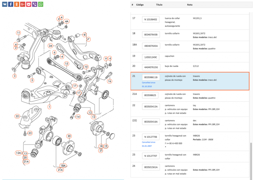

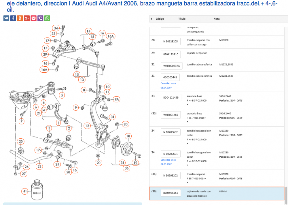

Carlisu84 Publicado 17 de Septiembre del 2017 Denunciar Publicado 17 de Septiembre del 2017 Haber si esto te sirve Responder
primerbueno Publicado 17 de Septiembre del 2017 Autor Denunciar Publicado 17 de Septiembre del 2017 Carlisu, es del eje trasero la rueda izquierda. gracias por tu interés. He encontrado este video de WV q tiene q ser casi igual. Responder
Carlisu84 Publicado 17 de Septiembre del 2017 Denunciar Publicado 17 de Septiembre del 2017 vaya no se porque tenia en la cabeza que era el delantero. Responder
primerbueno Publicado 17 de Septiembre del 2017 Autor Denunciar Publicado 17 de Septiembre del 2017 Muchas gracias Carlisu. Me viene al pelo. Responder
