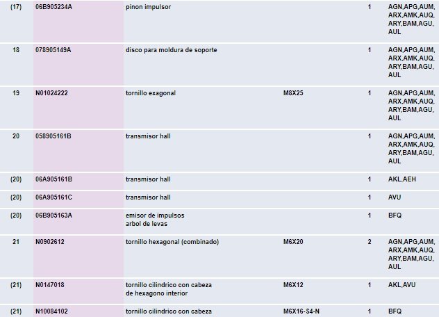

Ese es el llamado sensor de posición del cigüeñal/arbol de levas/camshaft position sensor/ g40. Por lo que se es un sensor magnético que cuando se jode hay que cambiarlo si o si. Yo hace nada lo cambie por ese tema también. El original si no me equivoco es de Hella y el que puse yo era Bosch (50$) y sin problemas. A mayores cambié el emisor de impulsos y estas otras piezas del g40 (me valdrían unos 15 euros aprox. en el conce):
En mi caso el problema no se soluciono así, al final el problema venía de que el tensor de la correa estaba en sus últimos días y la correa había saltado algún diente y el motor estaba fuera de punto.
