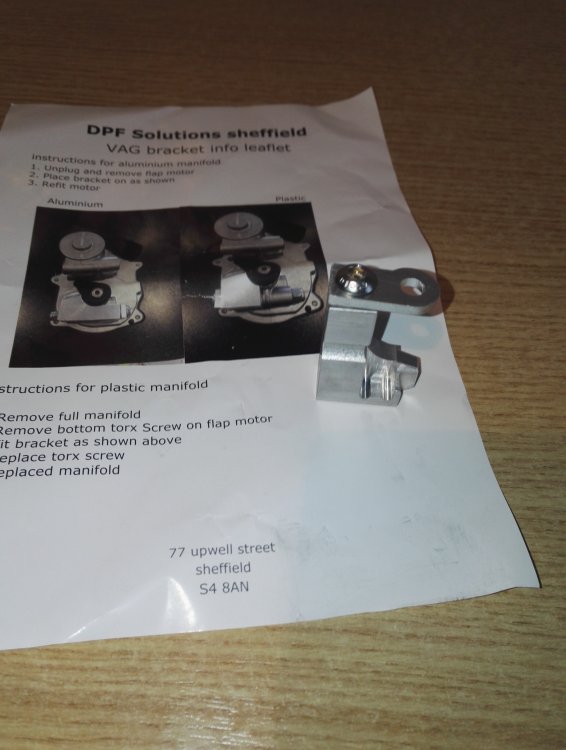

korny1976 Publicado 14 de Septiembre del 2017 Denunciar Publicado 14 de Septiembre del 2017 (editado) Me h salido.este fallo junto.con el chivato motor lo he quitado y sale,he pedido el kit de reparacion q existe para reparar el fallo,pero hasta que me llegue he desconectado el.conector electrico y ya no.salta el.fallo al encender el.coche,es malo llevarlo desconectado?o es indiferente?un saludo! Es lachapaleta de apagado suave o.asi la llaman,es coche va perfectamente. Editado 14 de Septiembre del 2017 por korny1976 Responder
korny1976 Publicado 21 de Septiembre del 2017 Autor Denunciar Publicado 21 de Septiembre del 2017 Bueno he pedido este kit de reparacion que debe de borrar el fallo q sale en.el.fis en cuanto lo.tenga montado os comento. Responder

korny1976 Publicado 22 de Septiembre del 2017 Autor Denunciar Publicado 22 de Septiembre del 2017 Bueno pues ya esta puesta la pieza del kit de reparacion del.modulo de la chapaleta de apagado,he tardado unos 25min aprox es facil de hacer lo unico q hay que tener cuidado al soltar el modulo es con un muellecito q va sujeto por ambos lados en el enlace del video se ve claramente,y el fallo motor que salia ha desaparacido tras borrarlo con el vagcon y.no ha vuelto a salir tras varios arranques. Responder
