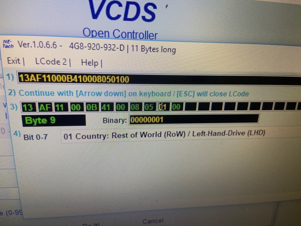

magars4 Publicado 26 de Marzo del 2022 Denunciar Publicado 26 de Marzo del 2022 Buenas compis que tal, tengo un audi a6 c7 del 2013, e conseguido cambiar la pantalla de inicio con el menu verde y que ponga Rs6 pero lo del fis no hay manera… no me sale la opcion en vag com… me meto en el cuadro modulo 17, pero en el bit 9 que se supone es el que hay que cambiar me salen otras opciones( los paises) a alguno le pasa eso?? Muchisimas gracias pd: tengo el vag com 12.12 no se si sera por eso. Gracias Responder
Bossweb Publicado 26 de Marzo del 2022 Denunciar Publicado 26 de Marzo del 2022 hace 5 horas, magars4 dijo: Buenas compis que tal, tengo un audi a6 c7 del 2013, e conseguido cambiar la pantalla de inicio con el menu verde y que ponga Rs6 pero lo del fis no hay manera… no me sale la opcion en vag com… me meto en el cuadro modulo 17, pero en el bit 9 que se supone es el que hay que cambiar me salen otras opciones( los paises) a alguno le pasa eso?? Muchisimas gracias pd: tengo el vag com 12.12 no se si sera por eso. Gracias Con el OBDeleven se hace de manera más sencilla y visual, pero con el VAGCOM, aunque yo no lo cambié por ese método, se hace de esa manera Módulo 17 - Cuadro Instrumentos Codificación extendida Byte 9 00 - Logo A6 Startup screen 01 - Logo A7 Startup screen 02 - Logo S6 Startup screen 03 - Logo S7 Startup screen 04 - Logo RS6 Startup screen 05 - Logo RS7 Startup screen 06 - Logo S6 allroad Startup screen 07 - Logo S6 hybrid Startup screen 08 - Logo A6 Startup screen 09 - Logo A7 Startup screen Responder
magars4 Publicado 26 de Marzo del 2022 Denunciar Publicado 26 de Marzo del 2022 Perfecto, ya lo tengo cambiado! Muchísimas gracias, al ver que me salían los países creía que no era eso, pero ya esta. Responder
Bossweb Publicado 26 de Marzo del 2022 Denunciar Publicado 26 de Marzo del 2022 hace 2 horas, magars4 dijo: Perfecto, ya lo tengo cambiado! Muchísimas gracias, al ver que me salían los países creía que no era eso, pero ya esta. Genial! La verdad es que hacerlo con el VAGCOM no es intuitivo ni parece tener nada que ver, pero ya has visto que funciona Responder
magars4 Publicado 28 de Marzo del 2022 Denunciar Publicado 28 de Marzo del 2022 En 26/3/2022 a las 15:16, Bossweb dijo: Genial! La verdad es que hacerlo con el VAGCOM no es intuitivo ni parece tener nada que ver, pero ya has visto que funciona Gracias Bossweb!! Responder
Bossweb Publicado 28 de Marzo del 2022 Denunciar Publicado 28 de Marzo del 2022 hace 21 minutos, magars4 dijo: Gracias Bossweb!! De nada Responder
