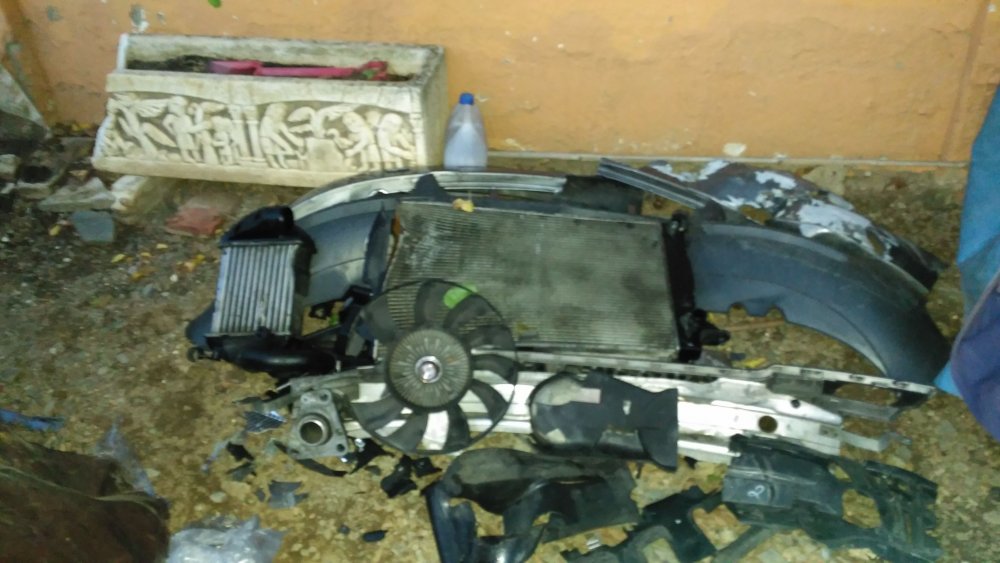

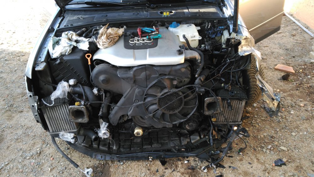

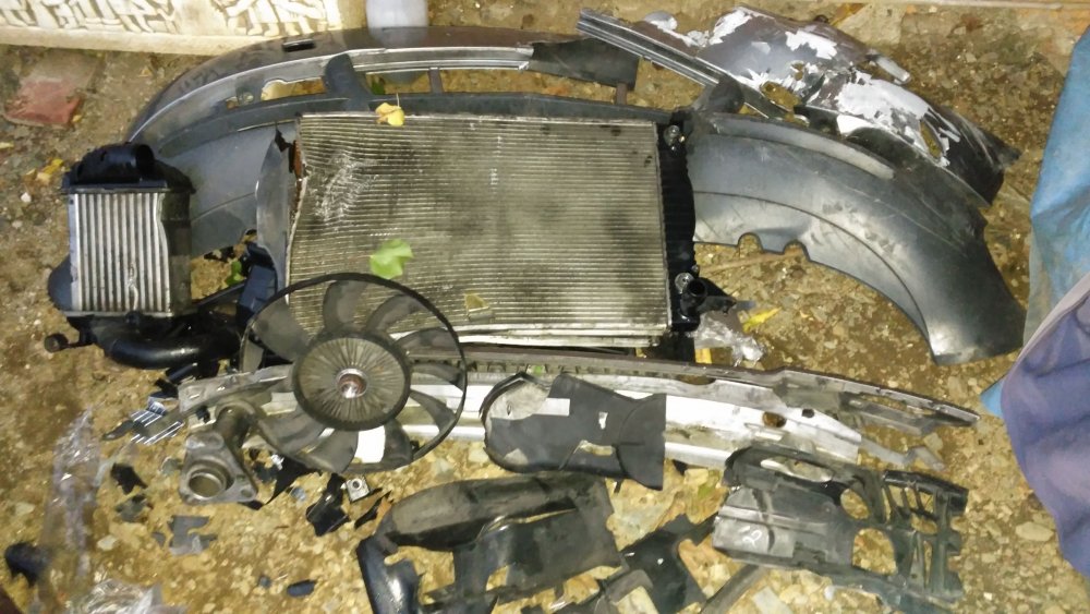

merchi Publicado 17 de Septiembre del 2017 Autor Denunciar Publicado 17 de Septiembre del 2017 (editado) ya esta todo desmontado,un par de cositas mas rotas pero el chasis no esta tocado hay que enderezar la parte superior donde va atornillado la aleta y donde apoya el frente , un par de cables con cables internos seccionados y ya, lo que tengo miedo es que el que desmonte las piezas del coche donante,las desmonte bien ,me mande todos los tornillos cables y conexiones en perfectas condiciones que son unos cuantos y luego que no rayen capot,ni aleta ni defensa, el travesaño no lo puedo utilizar ,poco puedo utilizar de lo que he desmontado Editado 17 de Septiembre del 2017 por merchi Responder
Carlisu84 Publicado 17 de Septiembre del 2017 Denunciar Publicado 17 de Septiembre del 2017 Pidele expresamente que te de todo eso para que luego si ocurre algo no diga el, no me lo dijiste. Responder
merchi Publicado 17 de Septiembre del 2017 Autor Denunciar Publicado 17 de Septiembre del 2017 si,vale!! Responder
