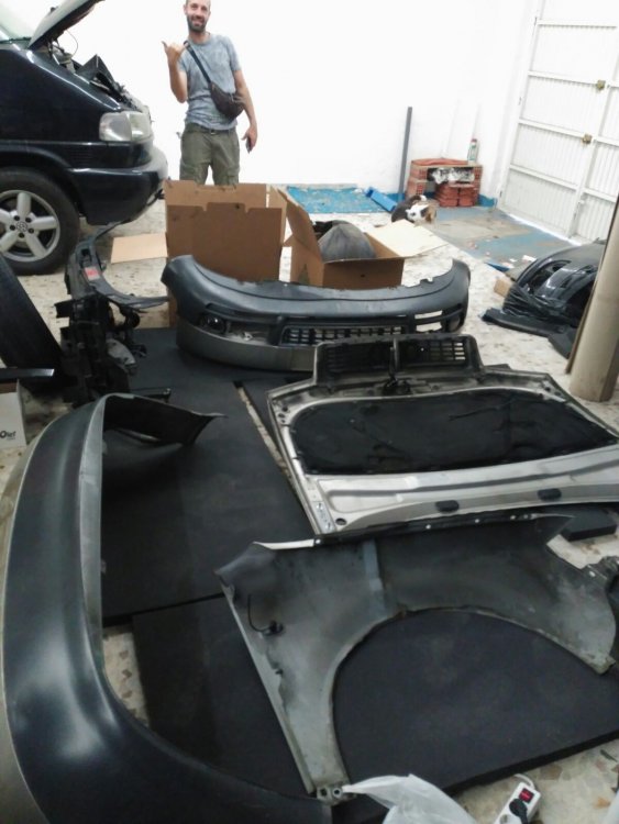

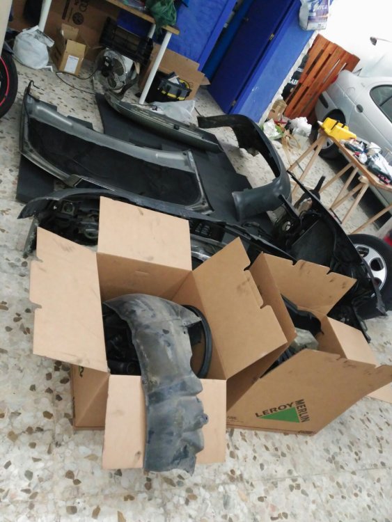

merchi Publicado 28 de Septiembre del 2017 Autor Denunciar Publicado 28 de Septiembre del 2017 pues Aqui estoy en sevilla donde mi amigo!!!consegui todo el despiece ,e incluso un poco mas,os dejo las fotos!! Responder
