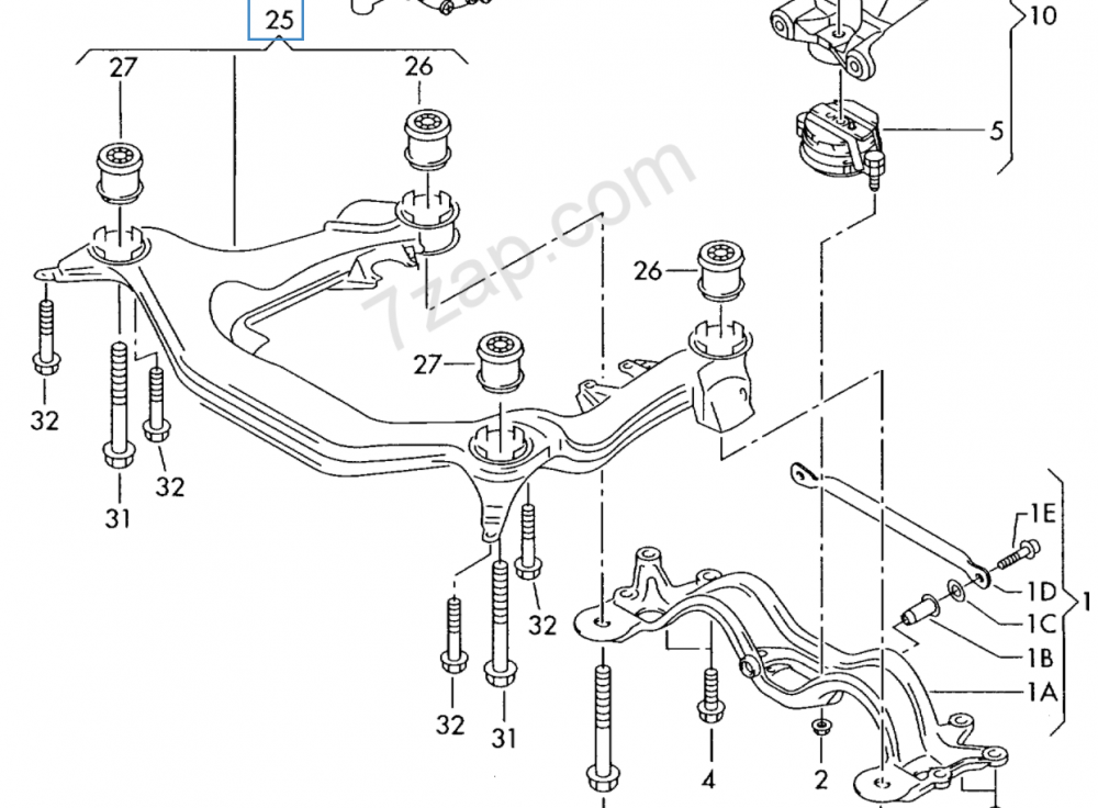

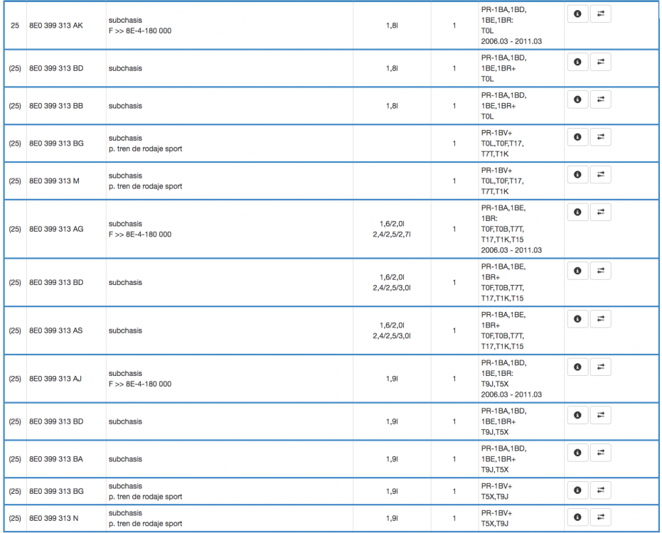

merchi Publicado 19 de Octubre del 2017 Autor Denunciar Publicado 19 de Octubre del 2017 buenas chicos!!!! hoy me han llamado de la audi y me comentan que lo que esta torcido es el puente delantero o como lo conocemos todos la cuna delantera ,me gustaria que me dijerais el numero de referencia de la pieza y el dinero que cuesta nueva,y tambien los dos silemblock del motor,son hidraulicos y electricos para un a4 b6 2.5 AKE de marzo del 2003 nacional.el tema es que los he visto muy baratos de segunada mano y ganas me da de montarlo yo,lo unico que quizas este doblado algun soporte del chasis o algo,mañana me dan el presuspuesto en la audi y dependiendo si es muy desorvitado,quiza compre la pieza y vaya donde el chapista que me estiro el coche por si hay algo mas doblado que me lo deje en su sitio para que todo coincida perfectamente. un saludo Responder
Carlisu84 Publicado 22 de Octubre del 2017 Denunciar Publicado 22 de Octubre del 2017 vaya liada amigo.. haber si esto te sirve Responder
merchi Publicado 23 de Octubre del 2017 Autor Denunciar Publicado 23 de Octubre del 2017 perfecto!!!gracias carlisu!!!! Responder

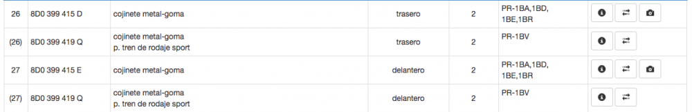

merchi Publicado 3 de Diciembre del 2017 Autor Denunciar Publicado 3 de Diciembre del 2017 (editado) hola chicos!! la semana pasada ya me dieron el coche,bueno al final ya tengo solucionado el tema de la caida despues de cambiar la cuna y algun soporte de esta,el tema que a partir de 80km h me hace un ruido y contra mas velocidad mas ruido y alguna pequeña vibracion es un ruido no metaliuco,bueno parece que no tiene holgura pero el ruido hay esta y poniendo el coche a ralenti a mas de 80 e ruido sigue,asi que descarto motor y cambio,he conseguido una mangueta y estoy esperando a que me vengas los dos rodamientos delanteros ,he comprado unos skf,total,que por las fotos de las piezas viene una arandela,que supongo que vaya hacia el lado del palier,me lo podeis confirmar?? vamos que empieza ya a nevar y necesito el coche yaaaaaa. Sergio tienes todavia los soportes del motor que compraste??? gracias.un saludo Editado 4 de Diciembre del 2017 por Carlisu84 Responder
Carlisu84 Publicado 4 de Diciembre del 2017 Denunciar Publicado 4 de Diciembre del 2017 esto te vale? Responder
