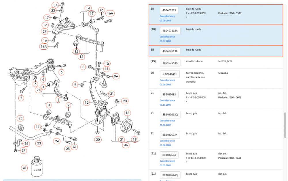

merchi Publicado 4 de Diciembre del 2017 Autor Denunciar Publicado 4 de Diciembre del 2017 (editado) hace 8 horas, Carlisu84 dijo: esto te vale? hay no veo la arandela que lleva el kit de rodamientos - este es el kit que he comprado https://www.ebay.es/itm/SKF-Radlager-vorne-oder-hinten-Audi-A4-A6-A8-Seat-Exeo-VW-Passat/371503875081?ssPageName=STRK%3AMEBIDX%3AIT&_trksid=p2057872.m2749.l2648. muchas gracias carlisu!!!! Editado 5 de Diciembre del 2017 por Carlisu84 Responder
Carlisu84 Publicado 5 de Diciembre del 2017 Denunciar Publicado 5 de Diciembre del 2017 Pues si te digo la verdad no se donde la lleva. por fuera del buje no me suera que la lleve Responder
A6culoguevo Publicado 5 de Diciembre del 2017 Denunciar Publicado 5 de Diciembre del 2017 (editado) hace 33 minutos, Carlisu84 dijo: Pues si te digo la verdad no se donde la lleva. por fuera del buje no me suera que la lleve Pues a mi me parece que si va por delante, digamos que es para tapar el rodamiento y que no entre polvo, en la foto se aprecia el hueco. Y posiblemente también haga la función de centrador del buje, no sé........ Editado 5 de Diciembre del 2017 por A6culoguevo Responder
Carlisu84 Publicado 5 de Diciembre del 2017 Denunciar Publicado 5 de Diciembre del 2017 hace 15 horas, A6culoguevo dijo: Pues a mi me parece que si va por delante, digamos que es para tapar el rodamiento y que no entre polvo, en la foto se aprecia el hueco. Y posiblemente también haga la función de centrador del buje, no sé........ lo he visto esta mañana y tienes razon, va por delante del rodamiento Responder
merchi Publicado 5 de Diciembre del 2017 Autor Denunciar Publicado 5 de Diciembre del 2017 entoces ?? por delante ,osea hacia la rueda o hacia el palier??muchas gracias chicos!!! Responder
