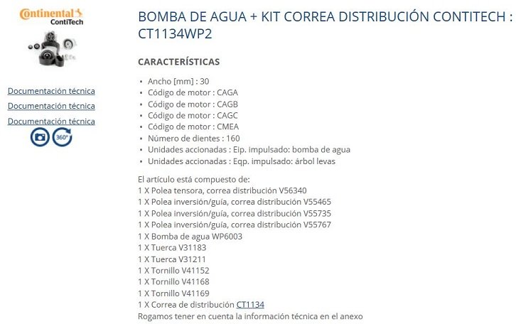

Guest Publicado 15 de Septiembre del 2017 Denunciar Publicado 15 de Septiembre del 2017 (editado) Buenas. Me toca pronto cambiar la correa y estoy buscando el kit para comprar y llevarlo a mi mecánico, he visto uno en Oscaro que me gusta de la marca Contitech, y sale como compatible en su web, pero me dicen por email que no pueden asegurarmelo porque no les sale ninguna referencia Contitech en el listado para Audi. En cambio me dicen que tienen uno compatible de la marca Dayco. El Conti es este: https://www.oscaro.es/bomba-de-agua-kit-correa-distribucion-contitech-ct1134wp2-5001227-3096-p ¿Sabéis alguno si valdrá para el A4 B8 de mayo de 2008 2.0 tdi 143cv manual con motor CAGA? El Dayco es este y sale como referencia similar el otro, el Contitech. Un saludo y muchas gracias. Editado 15 de Septiembre del 2017 por Tass Responder

ALL70 Publicado 15 de Septiembre del 2017 Denunciar Publicado 15 de Septiembre del 2017 Hola! El link que has puesto de Contitech es válido, sale el código de tu motor así que es el correcto: Si te sirve, yo compré este mismo el año pasado para mi CAGB. Saludos! Responder
