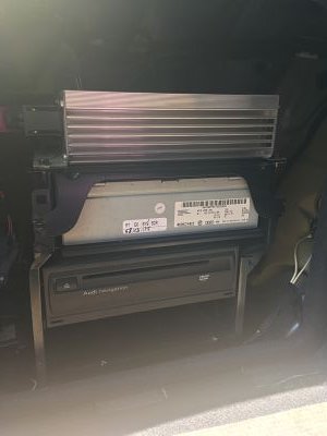

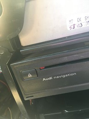

Emilio124 Publicado 18 de Septiembre del 2017 Autor Denunciar Publicado 18 de Septiembre del 2017 yo creo que no, he bajado y le he hecho una foto, ahora intento colgarla, hay tres aparatos el navegador, y otros dos por encima, supongo que uno al ampli y el otro no se. tambien me he fijado que el dvd esta encendido y suena, es normal? Responder
Emilio124 Publicado 18 de Septiembre del 2017 Autor Denunciar Publicado 18 de Septiembre del 2017 hay esta la foto del rac , no se por que el navegador tiene que estar encendido para codificar la bateria se que es en el modulo 61 pero la bateria es Yuasa y no tiene codigos, lo he intentado con los codigos vao de una varta pero sigue saliendo error la proxima vez que conecte sacare la lista de modulos Responder
alcoscar Publicado 18 de Septiembre del 2017 Denunciar Publicado 18 de Septiembre del 2017 De arriba a abajo, Ampli K-box o radio Navegación Responder
Emilio124 Publicado 18 de Septiembre del 2017 Autor Denunciar Publicado 18 de Septiembre del 2017 ok gracias, todos los dias aprendo algo aqui. un saludo. Responder
alcoscar Publicado 18 de Septiembre del 2017 Denunciar Publicado 18 de Septiembre del 2017 El navegador por lo general siempre va en marcha, entiendo que para tener precargado el mapa en caso de seleccionar nav Responder

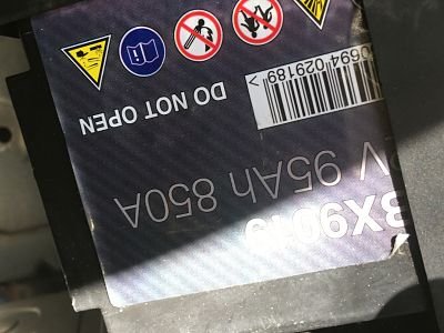

Emilio124 Publicado 19 de Septiembre del 2017 Autor Denunciar Publicado 19 de Septiembre del 2017 Hola Marioj1974 la bateria ha estado desconectada pero al borrar los fallos y hacer nuevo check se quitaron casi todos los fallos. creo que si la bateria fuera una varta o alguna de las que se puedieran codificar se le quitaria todo, pero la marca es yuasa y no hay forma de codificarla. Lo de que este baja no sé en el mmi marca al 100% Un saludo. Responder
Serjio Publicado 19 de Septiembre del 2017 Denunciar Publicado 19 de Septiembre del 2017 Busca en el hilo quebhay de las baterías por el foro alguna de tu capacidad y le metes esos códigos, aunque no sea Varta, lo que le interesa al final es saber que es nueva. Un saludo. Responder
Emilio124 Publicado 20 de Septiembre del 2017 Autor Denunciar Publicado 20 de Septiembre del 2017 Buenas, bues mi bateria es la de la foto 95Ah 850A, en el hilo de las baterias hay un monton pero no coincide exactamente el 2º valor, valdria con cualquiera de 95Ah?? y el codigo tendria que ser el que empieza por 4f o por 8k, ?? Gracias Responder
ximo@6 Publicado 20 de Septiembre del 2017 Denunciar Publicado 20 de Septiembre del 2017 (editado) pues no llevas tv por lo que ahora esta bien codificado, si no hay nada raro por hay, la batería coge la referencia y código de otra batería, se la metes y listo da igual por lo que empieza, yo llevo una batería con referencia y numero de un vw Editado 20 de Septiembre del 2017 por ximo@6 Responder
Emilio124 Publicado 21 de Septiembre del 2017 Autor Denunciar Publicado 21 de Septiembre del 2017 mañana probaré con otros códigos a ver que pasa, ya le intenté con unos de varta pero no se los tragó. saludos. Responder
ximo@6 Publicado 22 de Septiembre del 2017 Denunciar Publicado 22 de Septiembre del 2017 debes de coger la referencia y mismos números, de una batería, no vale mezclar, se puede dar el caso que funcione pero ... Responder

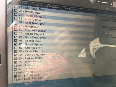

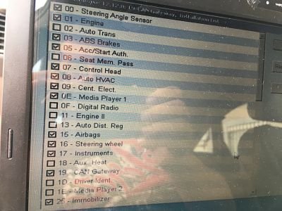

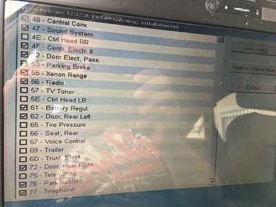

Emilio124 Publicado 23 de Septiembre del 2017 Autor Denunciar Publicado 23 de Septiembre del 2017 Muy buenas a todos Ya solo nos queda el gateway, despues de mirar la lista de instalación del gateway, como me indicasteis, me fijé que el modulo 61 de la bateria no estaba marcado, así que lo marque, codifiqué y listo, le puso los codigos de una varta fijandome que tuberia la letra E que corresponde a 95 amperios, y sim problema. Os pego las fotos de la lista de instalación del gateway a ver si a alguno se os ocurre por que pone el fallo ahi, y el ultimo log. saludos a todos y gracias de nuevo. Saturday,23,September,2017,11:21:47:62939 VCDS -- Windows Based VAG/VAS Emulator VCDS Version: 12.12.0.0 Data version: 20130910 VIN: 2 License Plate: Mileage: 193510km-120241mi Repair Order: Chassis Type: 4F (4F0) Scan: 01 03 05 07 08 09 0E 15 16 17 19 37 42 46 47 4F 52 53 55 56 61 62 72 76 77 VIN: Mileage: 193510km/120241miles 00-Steering Angle Sensor -- Status: OK 0000 01-Engine -- Status: OK 0000 03-ABS Brakes -- Status: OK 0000 05-Acc/Start Auth. -- Status: OK 0000 07-Control Head -- Status: OK 0000 08-Auto HVAC -- Status: OK 0000 09-Cent. Elect. -- Status: OK 0000 0E-Media Player 1 -- Status: OK 0000 15-Airbags -- Status: OK 0000 16-Steering wheel -- Status: OK 0000 17-Instruments -- Status: OK 0000 19-CAN Gateway -- Status: Malfunction 0010 25-Immobilizer -- Status: OK 0000 37-Navigation -- Status: OK 0000 42-Door Elect, Driver -- Status: OK 0000 46-Central Conv. -- Status: OK 0000 47-Sound System -- Status: OK 0000 4F-Centr. Electr. II -- Status: OK 0000 52-Door Elect, Pass. -- Status: OK 0000 53-Parking Brake -- Status: OK 0000 55-Xenon Range -- Status: OK 0000 56-Radio -- Status: OK 0000 61-Battery Regul. -- Status: OK 0000 62-Door, Rear Left -- Status: OK 0000 72-Door, Rear Right -- Status: OK 0000 76-Park Assist -- Status: OK 0000 77-Telephone -- Status: OK 0000 ------------------------------------------------------------------------------- Address 01: Engine (BDW) Labels: 06E-910-552-BDW.clb Part No SW: 4F0 910 552 R HW: 4F0 907 552 C Component: 2.4l V6 MPI 0010 Revision: --H13--- Serial number: Coding: 0105000318070018 Shop #: WSC 00342 572 84207 VCID: 326BFC43ADDABA8E527-8067 No fault code found. Readiness: 0010 0001 ------------------------------------------------------------------------------- Address 03: ABS Brakes Labels: 4F0-910-517.lbl Part No SW: 4F0 910 517 HW: 4F0 614 517 Component: ESP8 front H03 0330 Revision: 00000000 Serial number: 00000000000000 Coding: 0004433 Shop #: WSC 02335 785 00200 VCID: E1C9C30F38BCF1167BD-80B4 No fault code found. ------------------------------------------------------------------------------- Address 05: Acc/Start Auth. Labels: 4F0-910-852.clb Part No SW: 4F0 910 852 HW: 4F0 905 852 B Component: FBSAUDIC6 ELV H30 0220 Revision: 31050601 Serial number: 10600300024157 Coding: 0000001 Shop #: WSC 06402 785 00200 VCID: E3C5C90722A0E306691-80B6 Subsystem 1 - Part No: 4F0 910 131 D Component: FBSAUDIC6 EZS H43 0070 Subsystem 2 - Part No: 4F0 910 220 D Component: FBSAUDIC6 IDG H35 0020 No fault code found. ------------------------------------------------------------------------------- Address 07: Control Head Labels: 4F0-910-7xx-07-H.lbl Part No SW: 4F0 910 729 Q HW: 4E0 035 729 Component: Interfacebox H43 0500 Revision: 00000000 Serial number: 350ET047513789 Coding: 0000001 Shop #: WSC 02335 785 00200 VCID: 377DCD5746B85FA6659-8062 Subsystem 1 - Part No: 4F0 910 609 Component: Bedienteil MMIC6H07 0870 Subsystem 2 - Serial number: 00000000013385 Subsystem 3 - Serial number: 0116.05.040000000100010182ÿ Subsystem 4 - Serial number: 010182ÿ No fault code found. ------------------------------------------------------------------------------- Address 08: Auto HVAC Labels: 4F0-910-043.lbl Part No SW: 4F0 910 043 HW: 4F1 820 043 G Component: KLIMABETAETIGUNGH04 0060 Revision: 00000021 Serial number: 00000000021347 Coding: 0008198 Shop #: WSC 02335 785 00200 VCID: DBB5F1E71AD0DBC6211-808E No fault code found. ------------------------------------------------------------------------------- Address 09: Cent. Elect. Labels: 4F0-910-279.lbl Part No SW: 4F0 910 279 HW: 4F0 907 279 Component: ILM Fahrer H14 0080 Revision: 00000000 Serial number: 4F0907279 Coding: 0002121 Shop #: WSC 02335 785 00200 VCID: E6C3D013D192962E8EF-80B3 Subsystem 1 - Part No: 4F1 910 113 Labels: 1KX-955-119.CLB Component: Wischer AudiC6 H05 0150 Coding: 00062736 Shop #: WSC 02335 Subsystem 2 - Part No: 4E0 910 557 Labels: 8K0-955-559.CLB Component: REGENLICHTSENSORH10 0040 Coding: 00141886 Shop #: WSC 02335 No fault code found. ------------------------------------------------------------------------------- Address 0E: Media Player 1 Labels: 4E0-910-111.lbl Part No SW: 4E0 910 111 C HW: 4E0 035 111 Component: CD-Changer H43 0340 Revision: 00000000 Serial number: AUZ5ZBD4002071 Shop #: WSC 00000 000 00000 VCID: 19392BEFD06C69D673D-804C No fault code found. ------------------------------------------------------------------------------- Address 15: Airbags Labels: 4F0-910-655-8R.lbl Part No SW: 4F0 910 655 G HW: 4F0 959 655 Component: 20 AIRBAG AUDI8RH24 0110 Revision: 07H24000 Serial number: 00358D05DK4S Coding: 0012848 Shop #: WSC 03641 572 07373 VCID: 2B55E1278AF0EB46111-807E Subsystem 1 - Serial number: 6332CSME0329026C Subsystem 2 - Serial number: 6342CSME0329186C3 Subsystem 3 - Serial number: 6351HSME023A4502- Subsystem 4 - Serial number: 6361HSME02450D00Z Subsystem 5 - Serial number: 6371VSME02585816I Subsystem 6 - Serial number: 6381VSME02594C7E. No fault code found. ------------------------------------------------------------------------------- Address 16: Steering wheel Labels: 4F0-910-549.lbl Part No SW: 4F0 910 549 HW: 4F0 953 549 A Component: Lenksäulenmodul H06 0130 Revision: 00H06000 Serial number: 90026041350111 Coding: 0002011 Shop #: WSC 02335 785 00200 VCID: E6C3D013D192962E8EF-80B3 Subsystem 1 - Part No: XXXXXXXXXXX Component: Lenkradmodul H04 0080 No fault code found. ------------------------------------------------------------------------------- Address 17: Instruments Labels: 4F0-910-xxx-17.lbl Part No SW: 4F0 910 900 A HW: 4F0 920 900 K Component: KOMBIINSTR. M73 H07 0630 Revision: 00100000 Serial number: 4JL3097C4 Coding: 0004843 Shop #: WSC 80093 222 69422 VCID: 1E3338F3C9420EEE86F-804B No fault code found. ------------------------------------------------------------------------------- Address 19: CAN Gateway Labels: 4F0-910-468.lbl Part No SW: 4F0 910 468 A HW: 4F0 907 468 B Component: Gateway H09 0030 Revision: 09 Serial number: 08008044290164 Coding: ECEE73C41B3104 Shop #: WSC 80093 222 69422 VCID: 275D1D179618CF26F59-8072 1 Fault Found: 01044 - Control Module Incorrectly Coded 000 - - - Intermittent Freeze Frame: Fault Status: 00100000 Fault Priority: 1 Fault Frequency: 1 Reset counter: 55 Mileage: 193518 km Time Indication: 0 Date: 2017.09.23 Time: 11:14:00 ------------------------------------------------------------------------------- Address 37: Navigation Labels: 4E0-910-88x-37.lbl Part No SW: 4E0 910 887 D HW: 4E0 919 887 C Component: MNS ECE H43 0550 Revision: 00000000 Serial number: 353EO047519505 Shop #: WSC 02335 785 00200 VCID: 2E53E833B9E29E6E36F-807B No fault code found. ------------------------------------------------------------------------------- Address 42: Door Elect, Driver Labels: 4F0-910-793-42.lbl Part No SW: 4F0 910 793 B HW: 4F0 959 793 B Component: TSG FA H10 0020 Revision: 00000000 Serial number: Fƒ Coding: 0000522 Shop #: WSC 02335 785 00200 VCID: 29591B2F800CF956E3D-807C No fault code found. ------------------------------------------------------------------------------- Address 46: Central Conv. Labels: 4F0-910-289.lbl Part No SW: 4F0 910 289 E HW: 4F0 907 289 E Component: Komfortgeraet H14 0090 Revision: 00900014 Serial number: 01000193140000 Coding: 0394373 Shop #: WSC 02335 785 00200 VCID: 2C57E23B8FFEEC7E18B-8079 No fault code found. ------------------------------------------------------------------------------- Address 47: Sound System Labels: 4F0-910-223-AS.lbl Part No SW: 4F0 910 223 B HW: 4F0 035 223 Component: Amp.-ASK H09 0270 Revision: 12S00001 Serial number: 01805040011721 Coding: 0000006 Shop #: WSC 02335 785 00200 VCID: 1D313FFFC44415F69F5-8048 No fault code found. ------------------------------------------------------------------------------- Address 4F: Centr. Electr. II Labels: 4F0-910-280.lbl Part No SW: 4F0 910 280 HW: 4F0 907 280 A Component: ILM Beifahrer H07 0040 Revision: Serial number: 00000000009467 Coding: 0001014 Shop #: WSC 02335 785 00200 VCID: DEB3F8F309C2CEEE46F-808B No fault code found. ------------------------------------------------------------------------------- Address 52: Door Elect, Pass. Labels: 4F0-910-793-52.lbl Part No SW: 4F0 910 793 B HW: 4F0 959 792 B Component: TSG BF H10 0020 Revision: 00000000 Serial number: ' Coding: 0000522 Shop #: WSC 02335 785 00200 VCID: 29591B2F800CF956E3D-807C No fault code found. ------------------------------------------------------------------------------- Address 53: Parking Brake Labels: 4F0-910-801.clb Part No SW: 4F0 910 801 HW: 4F0 907 801 Component: EPB C43HC002 H03 0020 Revision: C43HC002 Coding: 0002011 Shop #: WSC 02335 785 00200 VCID: DDB1FFFF04C4D5F65F5-8088 No fault code found. ------------------------------------------------------------------------------- Address 55: Xenon Range Labels: 8P0-907-357.lbl Part No: 8P0 907 357 A Component: Dynamische LWR H01 0010 Revision: 00000000 Serial number: Coding: 0000003 Shop #: WSC 02327 785 00200 VCID: 387FCE6B4BA650DE6C3-806D No fault code found. ------------------------------------------------------------------------------- Address 56: Radio Labels: 4E0-910-541.lbl Part No SW: 4E0 910 541 C HW: 4F0 035 541 Component: TUNER EU/US/RDW H41 0290 Revision: 00000000 Serial number: 352EP047525285 Coding: 0000001 Shop #: WSC 02335 785 00200 VCID: 204F060BF336381EB43-8075 No fault code found. ------------------------------------------------------------------------------- Address 61: Battery Regul. Labels: 4F0-910-181.lbl Part No SW: 4F0 910 181 E HW: 4F0 915 181 A Component: ENERGIEMANAGER H12 0490 Revision: 00000000 Serial number: 00000000014113 Shop #: WSC 00342 572 84207 VCID: 23450907E2202306A91-8076 Subsystem 1 - Part No: 4F0 915 105 E Component: von VA0 170908G14A Coding: 344630393135313035452056413031373039303847313441 Shop #: WSC 80093 222 69422 No fault code found. ------------------------------------------------------------------------------- Address 62: Door, Rear Left Labels: 4F0-910-795.lbl Part No SW: 4F0 910 795 A HW: 4F0 959 795 A Component: TSG HL H09 0010 Coding: 0000002 Shop #: WSC 02335 785 00200 VCID: 2A5BE423850AF24EEA7-807F No fault code found. ------------------------------------------------------------------------------- Address 72: Door, Rear Right Labels: 4F0-910-795.lbl Part No SW: 4F0 910 795 A HW: 4F0 959 794 A Component: TSG HR H09 0010 Coding: 0000002 Shop #: WSC 02335 785 00200 VCID: 2A5BE423850AF24EEA7-807F No fault code found. ------------------------------------------------------------------------------- Address 76: Park Assist Cannot be reached ------------------------------------------------------------------------------- Address 77: Telephone Labels: 4E0-910-336.lbl Part No SW: 4E0 910 336 HW: 4E0 862 335 Component: Handyvorb2 H09 0030 Revision: 00000000 Serial number: 00000007503582 Coding: 0010900 Shop #: WSC 02335 785 00200 VCID: DFCDC5F70EC8C7E64D9-808A No fault code found. Responder
Emilio124 Publicado 23 de Septiembre del 2017 Autor Denunciar Publicado 23 de Septiembre del 2017 En la lista del gateway aparece el 25 inmobilizador, pero al hacer el scan , en en log no sale, ¿podria ser esto?? un saludo. Responder
ximo@6 Publicado 23 de Septiembre del 2017 Denunciar Publicado 23 de Septiembre del 2017 (editado) nosotros no tenemos unidad 25, va incluida en el cuadro no se quien tocaría el coche, pero ando haciendo de las suyas, quería hacer magia Editado 23 de Septiembre del 2017 por ximo@6 Responder
