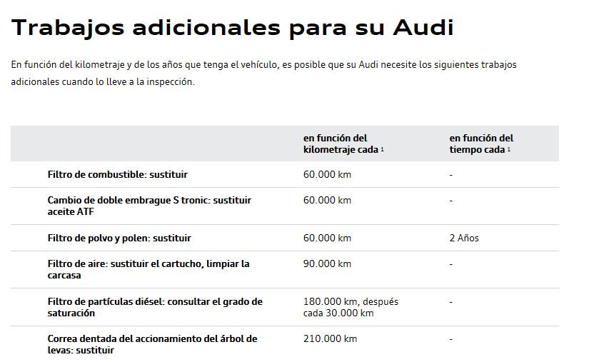

TTquattro Publicado 20 de Septiembre del 2017 Denunciar Publicado 20 de Septiembre del 2017 Hola de nuevo, Acabo de consultar el manual de mantenimiento a través de la página de MyAudi y esto es lo que pone: Claramente, sustituir aceite ATF de la caja de cambios Stronic cada 60.000 kms, tal y como me comentaron. Saludos Responder

TTquattro Publicado 20 de Septiembre del 2017 Denunciar Publicado 20 de Septiembre del 2017 (editado) @GARITA, consulta en tu cuenta de MyAudi y saldrás de dudas, busca en el apartado Mantenimiento ----> Trabajos adicionales. Saludos Editado 20 de Septiembre del 2017 por TTquattro Responder

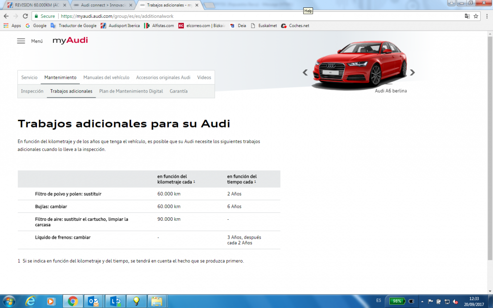

GARITA Publicado 20 de Septiembre del 2017 Autor Denunciar Publicado 20 de Septiembre del 2017 Pues aquí esta lo que dice My Audi. No ha ce falta. Responder
TTquattro Publicado 20 de Septiembre del 2017 Denunciar Publicado 20 de Septiembre del 2017 Pues queda claro entonces que el mantenimiento es diferente para la misma caja S-Tronic dependiendo del motor que se monte. Queda claro en los dos pantallazos de trabajos adicionales de Garita y el mío. Saludos Responder

GARITA Publicado 20 de Septiembre del 2017 Autor Denunciar Publicado 20 de Septiembre del 2017 Lo que si está claro es que los gasolina tienen menos mantenimiento, según aparece en My Audi aparte del ATF tampoco hay que cambiar/revisar filtro de combustible, filtro de particulas y correa dentada del accionamiento del arbol de levas, que será la de distribución, digo yo. En cambio llevan bujías. Lo que me sorprende es el cambio de liquido de frenos, gasolina cambio si y en el diesel no aparece. Responder

TTquattro Publicado 20 de Septiembre del 2017 Denunciar Publicado 20 de Septiembre del 2017 @Ocio, entonces el tuyo y el mio llevan la misma caja de cambios, la mas actual que si requiere de cambio de aceite ATF cada 60.000 kms, independientemente que el tuyo es gasolina y el mio TDi. Saludos Responder
