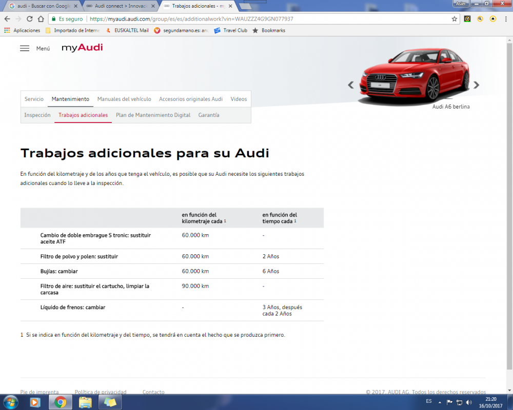

GARITA Publicado 16 de Octubre del 2017 Autor Denunciar Publicado 16 de Octubre del 2017 ¡¡¡Manda huevos!!! Ahora sale que hay que cambiar aceite cada 60.000km. Mañana a primera hora voy sin falta. Responder
TTquattro Publicado 16 de Octubre del 2017 Denunciar Publicado 16 de Octubre del 2017 Pues nada, ahora si que si hay que cambiarlo. Y al menos sabemos que las últimas cajas Stronic que montamos tienen todas el mismo mantenimiento independientemente del motor que monte el A6. Saludos Responder
Ocio Publicado 17 de Octubre del 2017 Denunciar Publicado 17 de Octubre del 2017 Era muy 'extraño' que unos si y otros no, en fin. Responder
GARITA Publicado 17 de Octubre del 2017 Autor Denunciar Publicado 17 de Octubre del 2017 Esta mañana he ido al concesionario, para que lo comprueben en el ordenador, y efectivamente AHORA sale, lógicamente la persona que me atendió cuando dejé el coche está alucinando, ya que según me ha dicho es un fallo muy grave. ¿Que hubiese pasado si yo no miro por mi cuenta si hay que cambiar el ATF?, ¿si se hubiese roto la caja hubiese pagado yo la reparación?. La persona que me ha atendido ha mandado un correo a Audi explicando el tema y estaba perplejo como yo. Me avisarán para llevar el coche en cuanto se lo confirmen. Acabo de mandar un correo al servicio de atención al cliente, explicándoles lo ocurrido, les he dicho que me parece gravísimo que no controlen mejor los trabajos de mantenimiento de sus coches. En fin..... Responder
