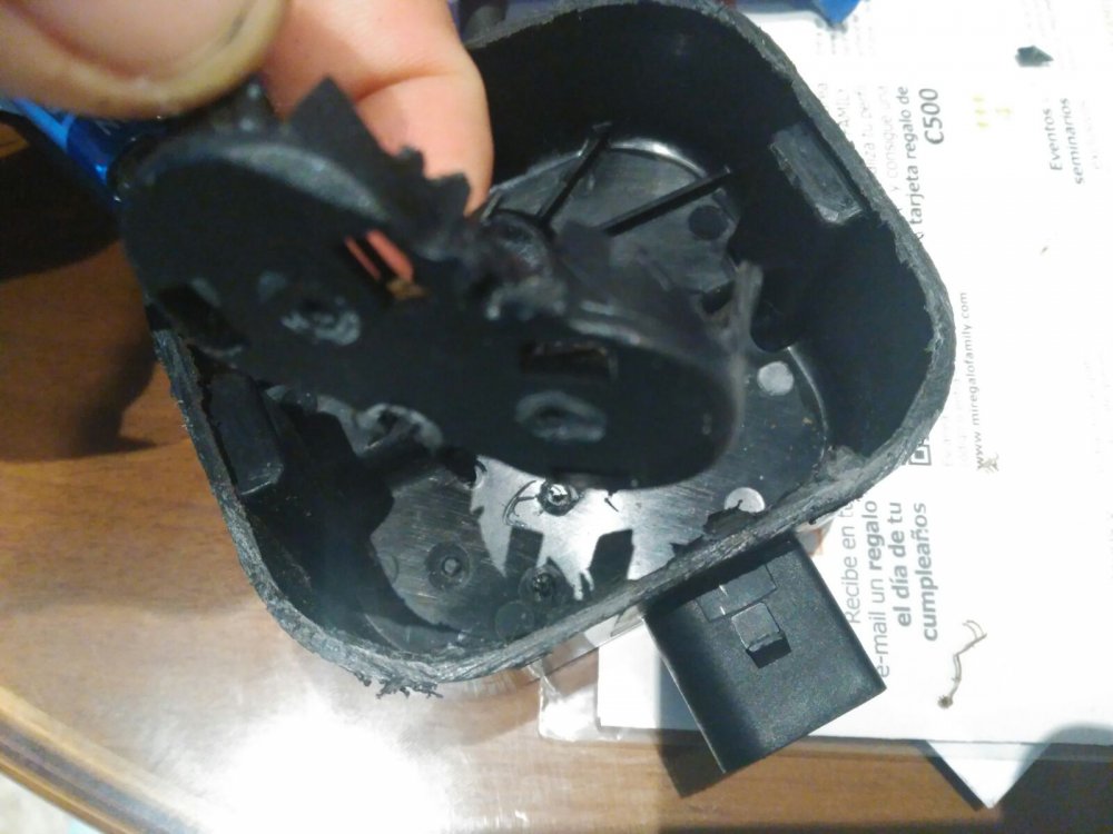

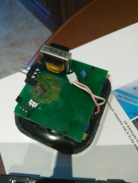

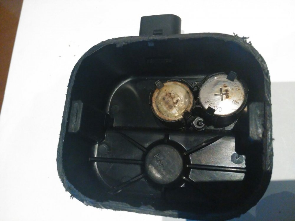

seresmi Publicado 21 de Septiembre del 2017 Denunciar Publicado 21 de Septiembre del 2017 (editado) Hola. Soy nuevo en el foro y hace una semana y media que soy el feliz poseedor de un Audi A4 b6 1.8T de 150 Cv. AVJ de abril del 2001. Le he pasado el vag-com y me da fallos en la alarma y en la correlación entre el G28 y el G40. Lo de la alarma, la he desmontado y he visto que las pilas están sulfatadas. Dudo que encuentre pilas recargables como esas .... Tiene el circuito de refrigeración sucio, por lo que, en cuanto vuelva de vacaciones, le limpiaré el circuito y le pondré G12. Cuando freno, hace como un clonk en la parte delantera izquierda, solo cuando freno ... ni baches ni nada, he desmontado la rueda y todo parece estar bien, no he encontrado nada flojo, pero he repasado el apriete de todo por si acaso. He arreglado hoy la tapa de la guantera, que, como no, tenía la bisagra rota. Os pongo un par de fotos : Si este post no va aquí, que el moderador lo mueva a donde crea oportuno. Es que soy nuevo en estas lides ..... Saludos. Editado 21 de Septiembre del 2017 por seresmi Responder
Carlisu84 Publicado 22 de Septiembre del 2017 Denunciar Publicado 22 de Septiembre del 2017 Hola chico nuevo jejejjeejje, enhorabuena por esa nueva maquina!! hace 15 horas, seresmi dijo: Cuando freno, hace como un clonk en la parte delantera izquierda, solo cuando freno podria ser la copela del amortiguador? hace 15 horas, seresmi dijo: Lo de la alarma, la he desmontado y he visto que las pilas están sulfatadas. seguramente en ebay las puedas localizar. Responder
sopelana Publicado 22 de Septiembre del 2017 Denunciar Publicado 22 de Septiembre del 2017 Quizás si que encuentres pilas... son unas pilas recargables de botón N3H 170. Yo tuve el problema de que tuve que romper la alarma para sacarlas y estaba el circuito dañado. Acabé poniendo alarma nueva. Respecto al ruido en la rueda, podría ser un palier? Responder

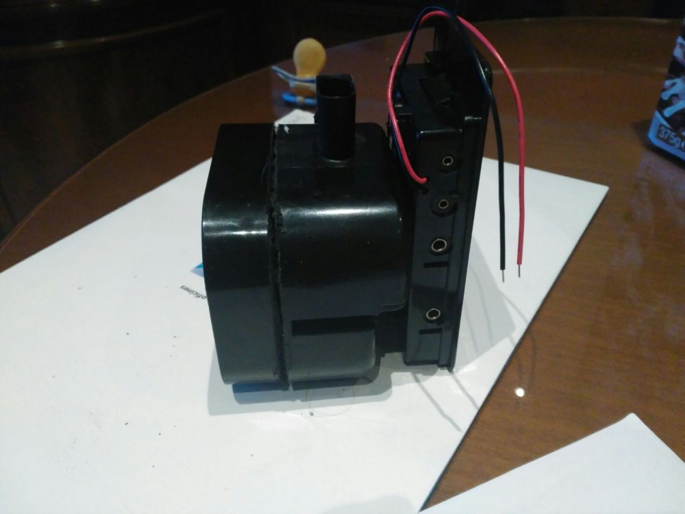

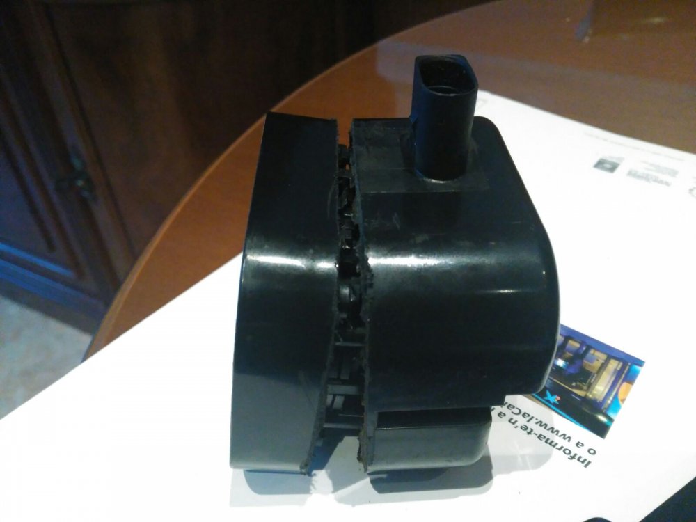

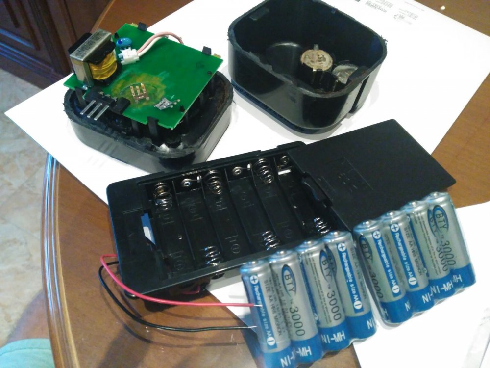

merchi Publicado 22 de Octubre del 2017 Denunciar Publicado 22 de Octubre del 2017 hola!!! hace dos meses me pasaba lo del clonk,aparentemente aparte de ser nuevos los brazos del kit meyle lo revise, quite primero una rueda la calze con un madero y empeza apalancar resulto ser la pieza en forma de c que va de la estabilizadora al brazo inferior delantero,la rosca es de aluminio y estaba pasada,puse una tuerca y se acabo el ruido,si te pasara lo mismo ten en cuenta que tendras que poner un tornillo mas largo y que este no te sobresalga de la tuerca para que no te golpee contra el amortiguador. lo de la alarma esta el maletero en la parte trasera derecha,tienes que desmontar el tapizado derecho, y sacas el conector y quitas la tuerca de subjeccion.por donde viene unida con una sierra la cortas por los 4 lados y miras como esta la placa,si esta sulfatada hasta los conexiones inferiores y hasta un pin,ya la puedes tirar,si no lo estubiese puedes comprar esto http://www.ebay.es/itm/Enclosed-Battery-Holder-Box-for-6AA-Size-Cells-with-Clip-Fit-Lid-Panel-Mount/131428676752?ssPageName=STRK%3AMEBIDX%3AIT&_trksid=p2057872.m2749.l2649 y esto tambien http://www.ebay.es/itm/4X-Pilas-baterias-BTY-AA-2A-3000mAh-Ni-MH-1-2V-recargables-LR6/253157174972?ssPageName=STRK%3AMEBIDX%3AIT&_trksid=p2057872.m2749.l2649 sueldas los dos cables a la placa uno a positivo y otro a negativo y pegas la caja con sicaflex a la alarma y asunto resuelto. un saludo Responder
seresmi Publicado 22 de Octubre del 2017 Autor Denunciar Publicado 22 de Octubre del 2017 hace 10 minutos, merchi dijo: hola!!! hace dos meses me pasaba lo del clonk,aparentemente aparte de ser nuevos los brazos del kit meyle lo revise, quite primero una rueda la calze con un madero y empeza apalancar resulto ser la pieza en forma de c que va de la estabilizadora al brazo inferior delantero,la rosca es de aluminio y estaba pasada,puse una tuerca y se acabo el ruido,si te pasara lo mismo ten en cuenta que tendras que poner un tornillo mas largo y que este no te sobresalga de la tuerca para que no te golpee contra el amortiguador. lo de la alarma esta el maletero en la parte trasera derecha,tienes que desmontar el tapizado derecho, y sacas el conector y quitas la tuerca de subjeccion.por donde viene unida con una sierra la cortas por los 4 lados y miras como esta la placa,si esta sulfatada hasta los conexiones inferiores y hasta un pin,ya la puedes tirar,si no lo estubiese puedes comprar esto http://www.ebay.es/itm/Enclosed-Battery-Holder-Box-for-6AA-Size-Cells-with-Clip-Fit-Lid-Panel-Mount/131428676752?ssPageName=STRK%3AMEBIDX%3AIT&_trksid=p2057872.m2749.l2649 y esto tambien http://www.ebay.es/itm/4X-Pilas-baterias-BTY-AA-2A-3000mAh-Ni-MH-1-2V-recargables-LR6/253157174972?ssPageName=STRK%3AMEBIDX%3AIT&_trksid=p2057872.m2749.l2649 sueldas los dos cables a la placa uno a positivo y otro a negativo y pegas la caja con sicaflex a la alarma y asunto resuelto. un saludo En 21/9/2017 a las 17:27, seresmi dijo: Lo de la alarma, la he desmontado y he visto que las pilas están sulfatadas. Dudo que encuentre pilas recargables como esas .... Hola. Revisaré lo que me dices de la suspensión. Gracias por tu respuesta. Saludos. Responder
merchi Publicado 22 de Octubre del 2017 Denunciar Publicado 22 de Octubre del 2017 esto es lo que hare,pero todavia no tengo el coche ,me van a cambiar la cuna que esta algo doblada, y tampoco tengo el sicaflex para dejarlo preparado,creo que voy a puentearlo y dejar dos sirenas en el coche,igual la meto en el habitaculo del motor para que suene mas.un saludo,asi cada dos o tres años cambias las pilas y listo.son 15 e en total y problema solucionado. Responder

sebas1980 Publicado 10 de Noviembre del 2023 Denunciar Publicado 10 de Noviembre del 2023 @Carlisu84 amigo, aqui creo que está descrito como abrir la alarma y hacerle un apaño Responder
