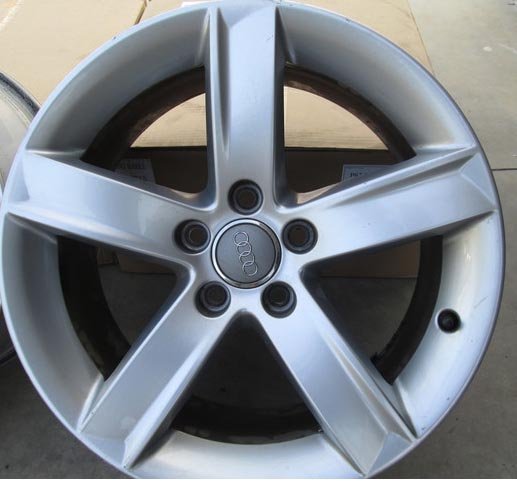

tonimel Publicado 23 de Septiembre del 2017 Autor Denunciar Publicado 23 de Septiembre del 2017 Estas son las llantas que quiero montar, por medida y buje no habria problema pero el ET es 28. Alquien sabe si tendria problemas? Habia en el foro una calculadora pero no he podido encontrarla. Responder
dared Publicado 24 de Septiembre del 2017 Denunciar Publicado 24 de Septiembre del 2017 hace 21 horas, tonimel dijo: Estas son las llantas que quiero montar, por medida y buje no habria problema pero el ET es 28. Alquien sabe si tendria problemas? Habia en el foro una calculadora pero no he podido encontrarla. Si es ET 28 seguramente tendrás que homologar, tu decides si vale la pena Responder
Brosi Publicado 25 de Septiembre del 2017 Denunciar Publicado 25 de Septiembre del 2017 7,5 ET 28 en el calculador sale como compatible. Ten en cuenta que sale la llanta 1,4 cm, algo que no me parece exagerado. Comprueba que el buje sea 57,1 y adelante! Responder
