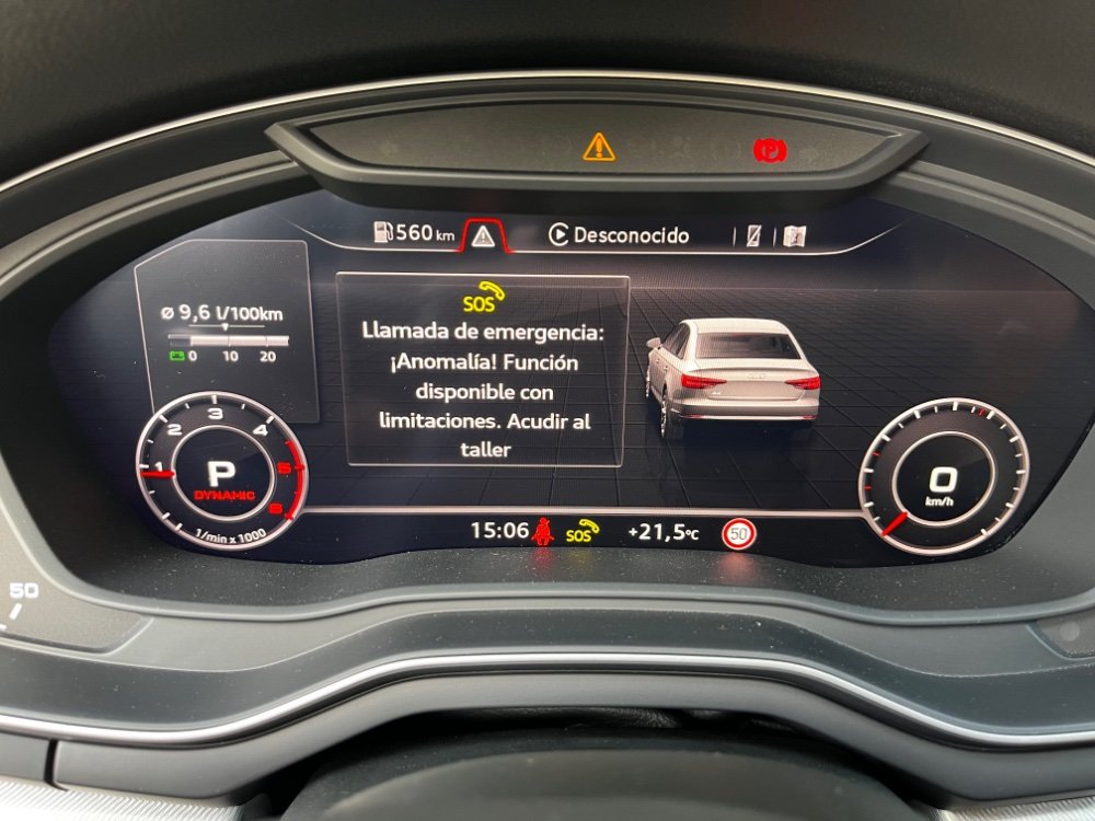

TRIANGULO AMARILLO ENCENDIDO( LLAMADA DE EMERGENCIA, FUNCIÓN DISPONIBLE PERO CON RESTRICCIONES, ACUDA AL TALLER.

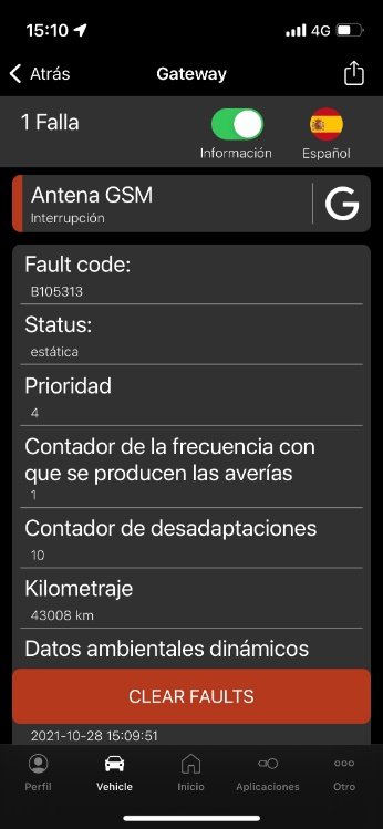

Bueno, pues otro por aquí con el error que me empezó a saltar hace 2 días y se quitaba solo, y hoy me ha saltado varias veces y lo he borrado con el OBDeleven hasta que se ha quedado fijo, a ver si nos comenta el compi @juantxo79 lo que le ha costado esa batería , donde la ha comprado (supongo que en servicio oficial) y si es complicado cambiarla, no me influye en nada al conducir pero el pitidito cada x minutos me toca las bolas, mira que hace un par de días comente por aquí que no he tenido ningún problema con el coche, ha sido abrir la boca y pammm!! Problema al canto. Dejo imagen del error y lo que me marca el OBDeleven

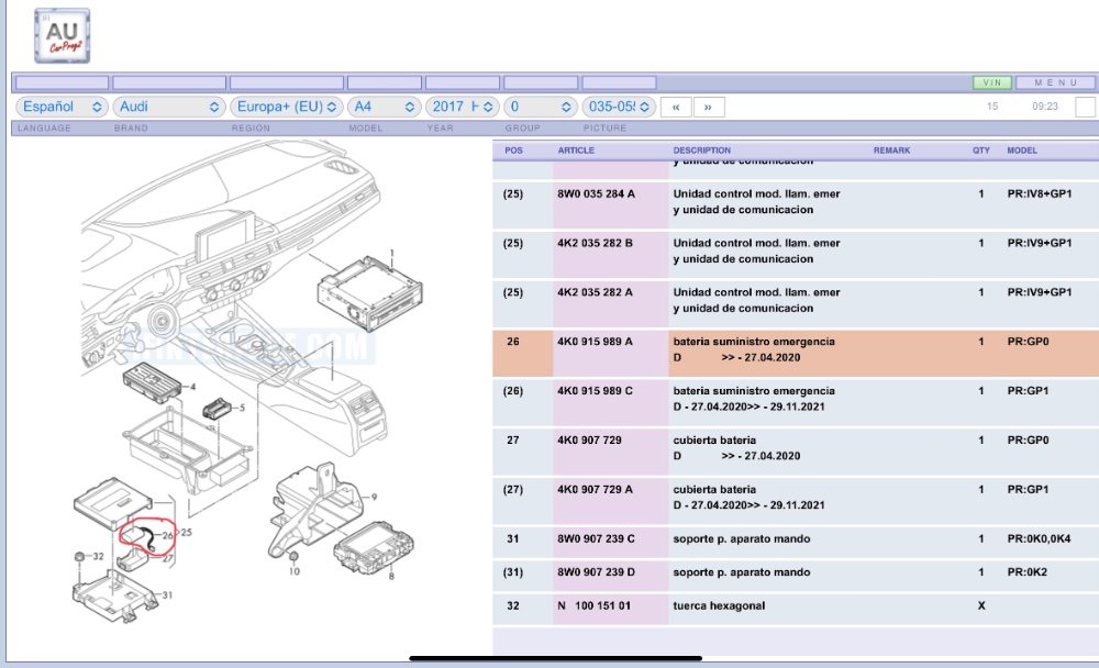

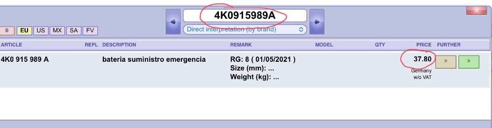

Me autocito , en el etka he encontrado la referencia de la bateria y precio, y segun la foto va alojada debajo del apoyabrazos delantero, dejo imagen de la referencia y de donde se supone que va alojada, si supiéramos voltaje y capacidad (amperios) seguro que se puede poner una muchísimo mas barata.
Muy interesante, me lo apunto!
hace 1 hora, jjcolors dijo:
Si si muy interesante Shadax ,entonces   no va alojada debajo del atrás como decía otro compañero?
Sabes como pedirla en que página?
Un saludo
No se si estoy en lo cierto pero el compañero que comentó el tema tenia un avant , puede que estén en distintos sitios, para pedirla por referencia en recambios del conce oficial se puede pedir pero yo me esperaré un poco a ver si sabemos voltaje y capacidad de la misma para ver si puedo conseguir una batería mas económica, no quiero decir que 38€ sea un dineral pero si por 10€ puedo ponerme una con mas capacidad pues casi que mejor, si alguien la tuviera a mano me gustaría  saber esas especificaciones (voltaje, capacidad/amperaje y ya seria la leche que me dijera medidas)

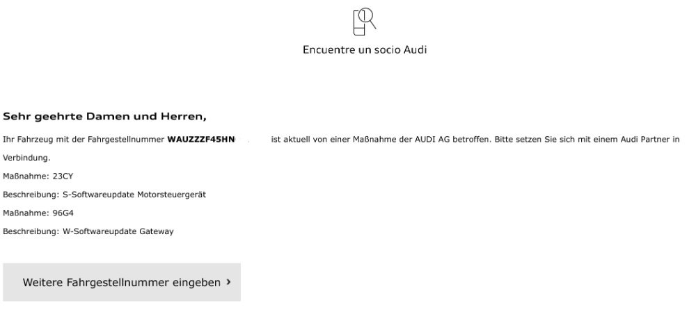

He revisado si tengo pendiente alguna campaña mas aparte de la 23CY y efectivamente tengo una de la gateway, precisamente el error de esa batería se marca en la gateway
Aqui mis campañas que debería pasar
Yo pasé hace un tiempo esa campaña y sin problema. Lo que no sé si en tu caso podrán aplicarte las campañas de manera individual o al concesionario se le mandará la SD con todas las campañas de actualización.

Buenos compañeros os paso a contar como me va con el dichoso mensaje de la llamada de emergencia.
La semana pasada lleve el coche al conce porque le tocaba revisión como tengo el full drive pues las revisiones las paso allí y les comenté lo de la llamada de energía
Me dijo la chica que me atendió que probablemente era la batería de emergencia que la semana pasada habían hecho otro coche con el mismo problema, total que me dijo que la batería y la mano de obra unos 200€
les dije que si era ese precio que me lo arreglaran ya que estoy hasta las narices del dichoso pitido y mensaje.
La sorpresa es que al día siguiente me llama y me dice que la batería  no es , que es el cable de la antena GPS.
Total que el cable en si no vale  nada unos 50 euros pero que eran 10 horas de mano de obra porque tenían que desmontar medio coche desde el salpicadero hasta el asiento de atrás
imaginaros 10 horas a 114 € la hora que vale
Les dije que eso era un problema que arrastraba el coche casi desde que lo compré y que cada vez ha ido a más.
Total que me dijo que hablaría con los de Audi para que se hicieran cargo de parte de la reparación y que me diría algo
A ver si me llama, de momento no me ha llamado
Bueno si alguien tiene alguna noticia
le agradeceria un montón que me asesora a ver como lo puedo solucionar
Gracias de antemano y un saludo para todos
En 28/10/2021 a las 21:17, elrabas dijo:
Compi, donde se puede ver lo las campañas?. Gracias!

yo también tengo el mismo problema en mi caso me han cambiado el cable de antena y no la batería. A día de hoy sigue apareciendo el fallo, ahora me dicen que es de la batería, no se yo si fiarme... Esperaré un poco porque el error me sale de vez en cuanto y se quita pasados uno segundos.
