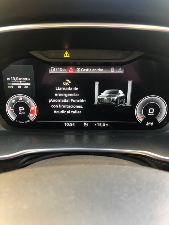

TRIANGULO AMARILLO ENCENDIDO( LLAMADA DE EMERGENCIA, FUNCIÓN DISPONIBLE PERO CON RESTRICCIONES, ACUDA AL TALLER.

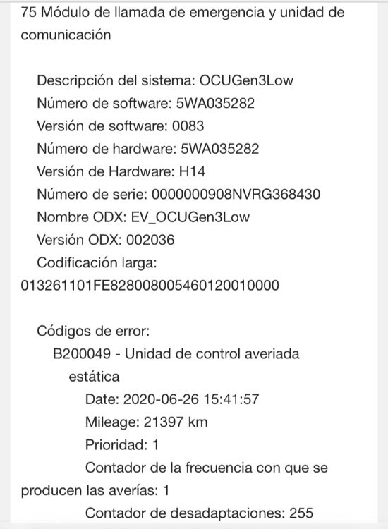

Buenas, a un amiga con Q3 Sportback le saltaba el error SOS continuamente y al pasar el OBDeleven le salió este error en el módulo llamada de emergencia.  Lo llevo al concesionario y después de los pertinentes “tiras y aflojas de rigor” consiguió que le cambiaran la unidad de control defectuosa y desde entonces, cero fallos!
Espero que a mi no me pase, de momento tras mas de cinco años con el y cincuenta y dos mil km ningun error de este tipo u otro.
