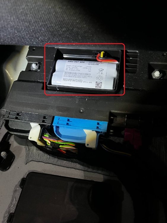

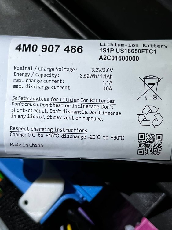

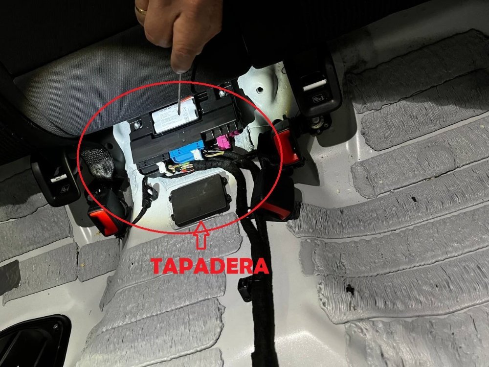

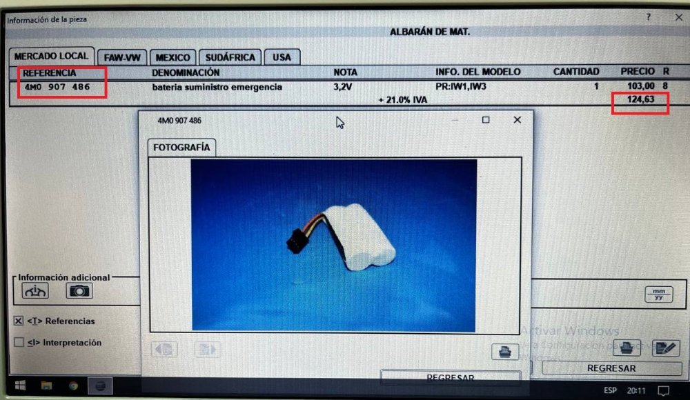

En 14/4/2022 a las 22:21, elrabas dijo:
buenas tardes a todos, después de varios meses ayer me dio por mirar debajo de los asientos traseros del coche a ver si estaba ahí a batería del sistema SOS, y efectivamente la tenía allí, cierto es que en su momento, comenté que debajo del apoyabrazos delantero estaba situada esta batería y otro compañero dijo que estaba bajo el asiento trasero, pues bien, dependiendo el equipamiento (con los códigos PR se puede averiguar) la tendremos situada en un sitio u otro.
La batería que va bajo el reposabrazos delantero, a subido hasta los 52€ con iva, y la que va bajo los asientos traseros cuesta unos 125€ con IVA.
Decir que por lo menos la que va bajo los asientos traseros (la mía), he visto que son dos baterías unidas modelo 18650, que compradas por aliexpress o en una tienda de Vapeo (son unas de las que usan los cacharros de vapear) rondan los 6€ cada una, cierto es que estas que vende audi van ensambladas las 2 con su conector pero no tiene mucho misterio ensamblar y ponerles el conector que lleva la original y te ahorras un buen dinero.
Investigaré a ver si venden en algún sitio 2 baterías ensambladas de ese modelo y así solo nos quedara ponerle el conector original y a funcionar. adjunto fotos de donde va situada la batería bajo los asientos traseros, que numero de parte tiene y fotos de unas baterías de vapeo para que os hagáis una idea.

Hola compañero, una pregunta.
Me está dando esporádicamente el fallo del sistema SOS, el fallo desaparece a los pocos minutos. Quería saber si has cambiado la batería por tu cuenta y si basta con quitar una y poner otra o hay que programar algo via OBD.
Por cierto con esa referencia se puede comprar la batería por Ebay por 35 €.

Disculpa por la tardanza, tengo los niños que me atan por completo.
Pues aunque no te lo creas tengo la batería y el termo retráctil para quitar la original y hacerme la nueva como unos 4 meses pero no he podido hacer nada, si que es verdad que la quite/desconecté para ver por dentro como es (lleva una bateria tipo 18650 y un canuto de plástico simulando otra), y a raiz de desconectarla y volverla a conectar estuve unos 5 meses sin el dichoso fallo y ahora no se si por el cambio de temperatura (un poco mas de frio) me vuelve a saltar mas a menudo. También leí en una nota de Audi USA que puede ser también el fallo por el conector de la antena del modulo SOS que lleva el sistema que esta muy forzada la curva del cable con el conector, y encontré un latiguillo en Aliexpress con los dos conectores hembra para intercalarlo y que no fuera tan forzado, lo que no se es donde se encuentra el conector ese con dicha curva forzada para poder ver el estado y decidir a hacer una cosa u otro, pero lo dicho, no he tenido tiempo.
Hombre si has toqueteado la batería y se arregló durante 5 meses, tiene más pinta de problema en la conexión de la batería q de otra cosa.
Lo q comentas del cable también tiene lógica pero no tengo ni idea de por donde va, pero por lo q dicen hay q desmontar mucho para llegar a el.
El otro dia desencaje la banqueta trasera y no vi ninguna tapa, pero iba con prisa así q otro día miraré con más calma.
A mi sigue dando el fallo cuando le da la gana sin ningún patrón aparente. De momento desaparece el solo a los pocos minutos.
Pero igual pruebo a soltar y volver a colocar la batería. Esto debe hacerse con el contacto quitado supongo no?
