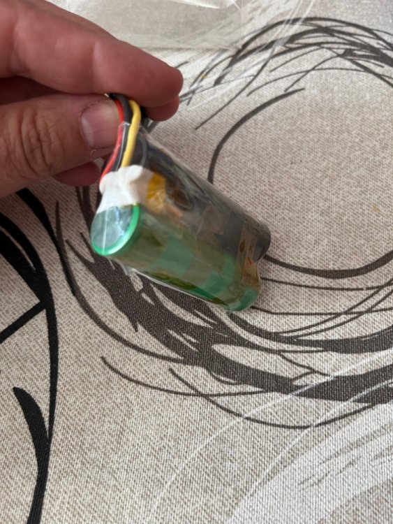

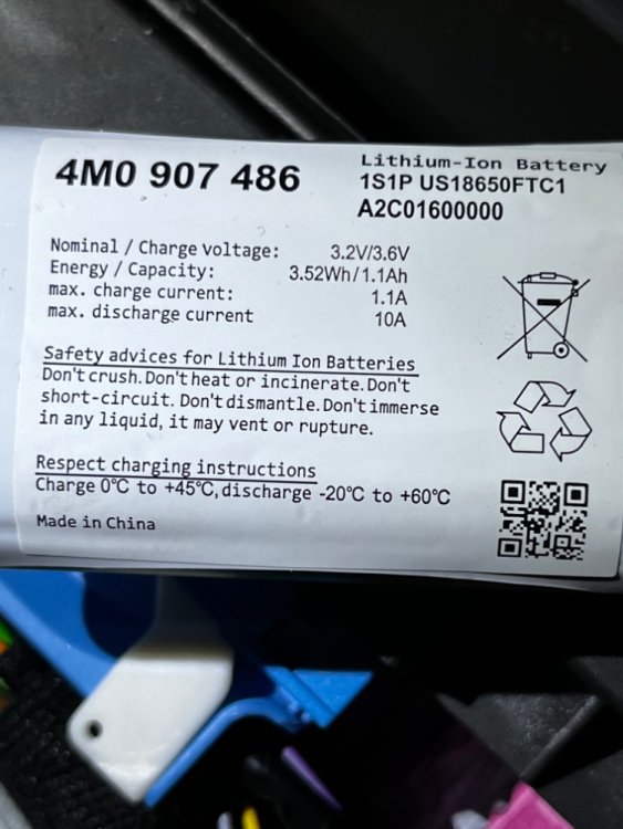

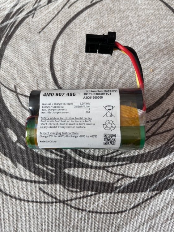

Pues nada, ya tengo cambiada la batería del SOS y demomento todo perfecto, no ha vuelto a saltar el fallo, estoy haciendo un tutorial con sus enlaces de compra de como “fabricarse” la bateria por poco mas de 9€ y su cambio, en cuanto lo termine lo subiré por aquí, actualmente la bateria nueva en conce esta en torno a los 100€ asi que es un ahorro considerable.
dejo unas fotos de la original y la que he fabricado yo:
-original-
Editado por elrabas
Publicado (editado)
-Refabricada- le recorté la pegatina y la puse por debajo del termoretractil al ensamblarla así se sabe que tipo de batería y la referencia original
Editado por elrabas

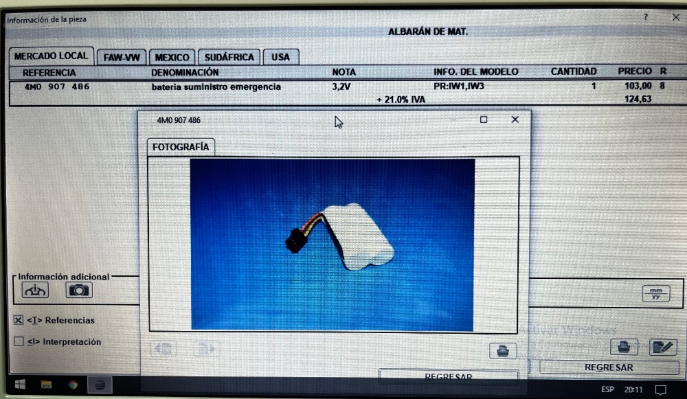

respecto a tu batería del SOS según el etka sale como que está debajo de el apoyabrazos delantero pero hay que desmontar bastante y por las fotos que salían de la Bateria parece distinta a la de los berlina, si consigues sacarla cuelga foto y averiguamos que batería usa.

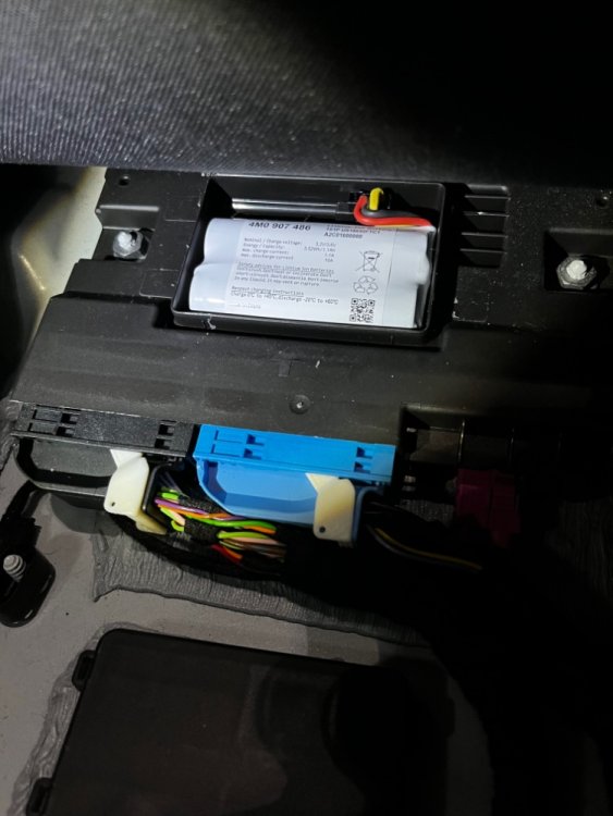

 A los 2 meses me ha vuelto a saltar 😅, comprare esas baterías por eBay o desconectarlo directamente a ver qué tal.
yo tengo Audi a4 avant  y lo tengo debajo de los asientos traseros (adjunto imágenes)
