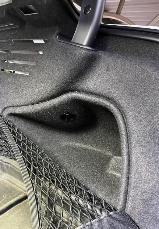

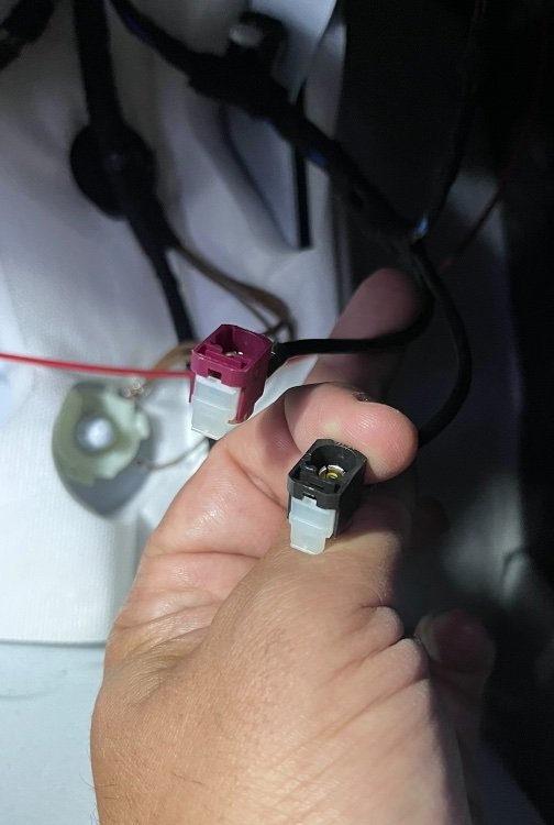

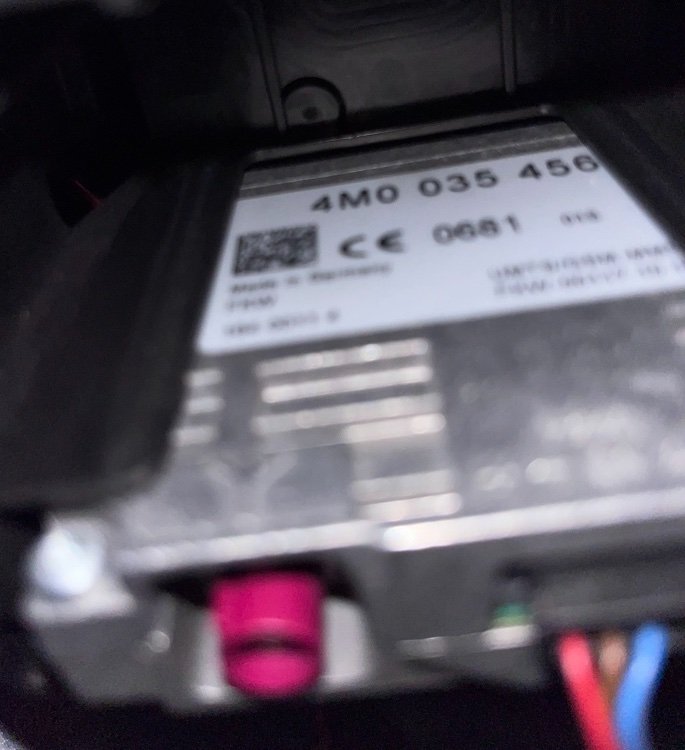

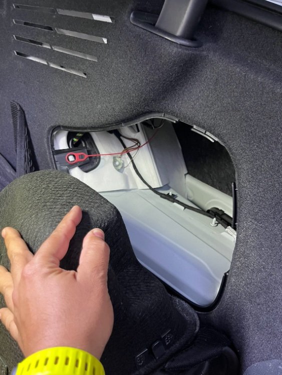

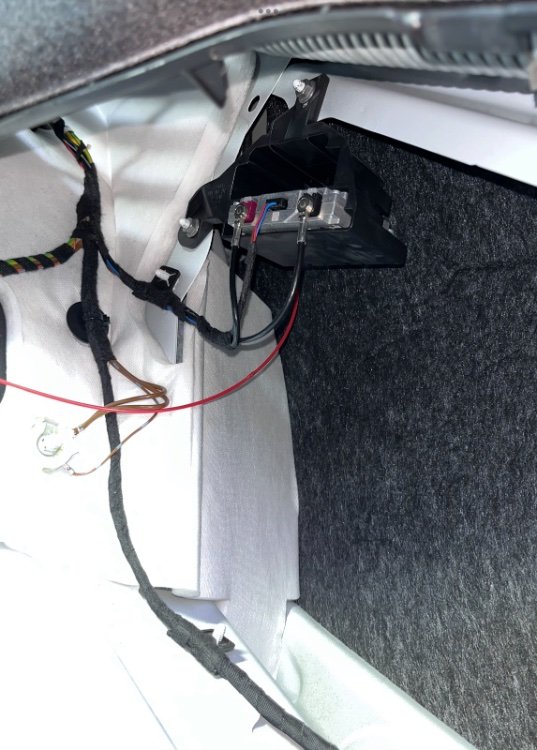

Bueno, aquí dejo fotos de donde está situada la centralita GSM del A4 berlina y de los conectores.
Para extraer el conector de antena (morado) hay que desplazar hacia detrás la pestaña transparente y una vez desplazada apretarla con los dedos y estirar todo el conector para poder sacarlo, el conector del medio ( alimentacion de la centralita) sale estirando, y el otro conector de antena (negro) es el del amplificador de movil y se extrae igual que el morado.
