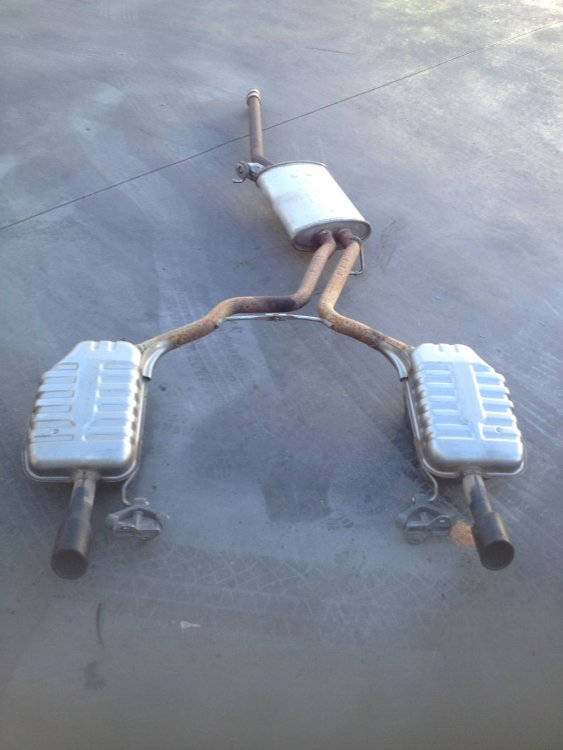

Richaravanti Publicado 26 de Septiembre del 2017 Autor Denunciar Publicado 26 de Septiembre del 2017 hace 16 horas, Placebo dijo: La placa la compre yo en audi para el mío hace dos meses,no hay equivocación......y el tema de escape vas a cortar y soldar? Espero que no tengo entendido que es quitar y poner,que me rectifiquen si no es asi. El mio es con un escape solo a la izquierda. En cuanto a la chapa calorica me podrias pasar la ref. Porque la tube que devolver.,segun el tipo que me la vendio decia que era de izquierda. Pasame referencia si puedes y voy a lo seguro. Responder
Richaravanti Publicado 26 de Septiembre del 2017 Autor Denunciar Publicado 26 de Septiembre del 2017 hace 1 minuto, Richaravanti dijo: Espero que no .,tengo entendido que es quitar y poner,que me rectifiquen si no es asi. El mio es con un escape solo a la izquierda. En cuanto a la chapa calorica me podrias pasar la ref. Porque la tube que devolver.,segun el tipo que me la vendio decia que era de izquierda. Pasame referencia si puedes y voy a lo seguro. A que precio te salio en conce.gracias. Responder
Serjio Publicado 26 de Septiembre del 2017 Denunciar Publicado 26 de Septiembre del 2017 Depende el escape que hayas cogido, si el tuyo es delantera es quitar y poner siempre cuando el que has comprado sea de un delantera. El escape de un quattro y de un delantera cambian. Un saludo. P.d. Para el añadido trasero yo pondría dos copas dobles. Responder

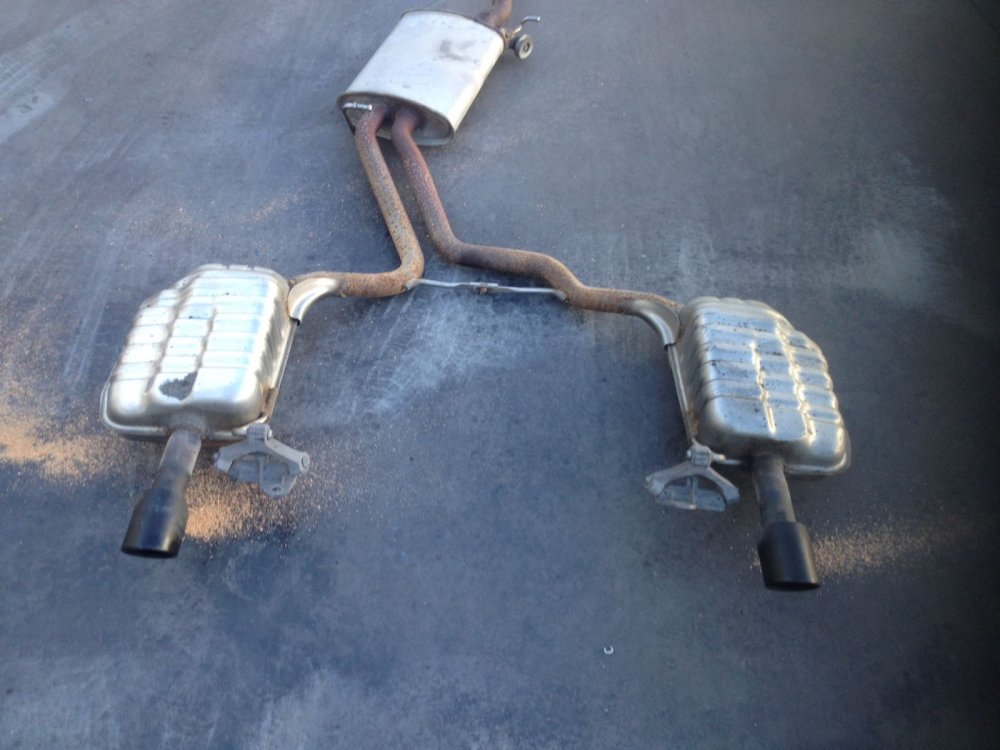

Richaravanti Publicado 26 de Septiembre del 2017 Autor Denunciar Publicado 26 de Septiembre del 2017 hace 5 minutos, Serjio dijo: Depende el escape que hayas cogido, si el tuyo es delantera es quitar y poner siempre cuando el que has comprado sea de un delantera. El escape de un quattro y de un delantera cambian. Un saludo. P.d. Para el añadido trasero yo pondría dos copas dobles. El escape es el de las imagenes de tracción delantera y el mio es tracción delantera,no quattro. Responder

Sanchez_Gallu Publicado 26 de Septiembre del 2017 Denunciar Publicado 26 de Septiembre del 2017 hace 5 minutos, Richaravanti dijo: El escape es el de las imagenes de tracción delantera y el mio es tracción delantera,no quattro. Te sirve sin problemas,aunque yo delante tuve que añadirle unos 20-30 cm de tubo Responder

Sanchez_Gallu Publicado 26 de Septiembre del 2017 Denunciar Publicado 26 de Septiembre del 2017 hace 2 minutos, Richaravanti dijo: Gracias placebo.,pues ahora lo tengo claro por ese precio me voy al conce.,y sobre la ref,terminan en g,pero la numeracion no coincide. Directo al conce y a lo seguro. Gracias placebo. de nada! compra la misma que te he dado, con esa no hay error, además yo la saque de etka, ya pondrás foto con el resultado Responder
Carlisu84 Publicado 26 de Septiembre del 2017 Denunciar Publicado 26 de Septiembre del 2017 hace 1 hora, Richaravanti dijo: Espero que no tengo entendido que es quitar y poner,que me rectifiquen si no es asi. El mio es con un escape solo a la izquierda. En cuanto a la chapa calorica me podrias pasar la ref. Porque la tube que devolver.,segun el tipo que me la vendio decia que era de izquierda. Pasame referencia si puedes y voy a lo seguro. si, ese escape que has puesto es plug&play Responder

Sanchez_Gallu Publicado 27 de Septiembre del 2017 Denunciar Publicado 27 de Septiembre del 2017 hace 21 horas, Richaravanti dijo: Gracias gente es un placer contar con vosotros. Cuando empiece con todo esto os paso fotos. Lo dicho gracias gente. Guardaré unos 30 cm te tubo que tendrás que empalmarle un poco.... Responder

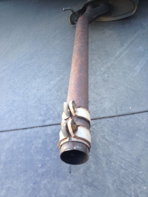

Richaravanti Publicado 27 de Septiembre del 2017 Autor Denunciar Publicado 27 de Septiembre del 2017 hace 7 horas, Placebo dijo: Guardaré unos 30 cm te tubo que tendrás que empalmarle un poco.... Te refieres que tendre que empalmarle al tubo 20 cm o 30cm. Supongo que podre cortarlo del viejo y empalmarlo a eso te refieres. O hay que comprar un trozo con ese diámetro y soldar. Gracias. Responder
Sanchez_Gallu Publicado 27 de Septiembre del 2017 Denunciar Publicado 27 de Septiembre del 2017 hace 13 minutos, Richaravanti dijo: Te refieres que tendre que empalmarle al tubo 20 cm o 30cm. Supongo que podre cortarlo del viejo y empalmarlo a eso te refieres. O hay que comprar un trozo con ese diámetro y soldar. Gracias. Del viejo cortas un trozo y empalmas,eso hice yo y andando Responder
lascatas Publicado 22 de Octubre del 2017 Denunciar Publicado 22 de Octubre del 2017 Yo también corte un trozo de escape del viejo. Solo que el mío era procedente de un 2.7 TDI y no lleva ese silencioso intermedio. Responder
