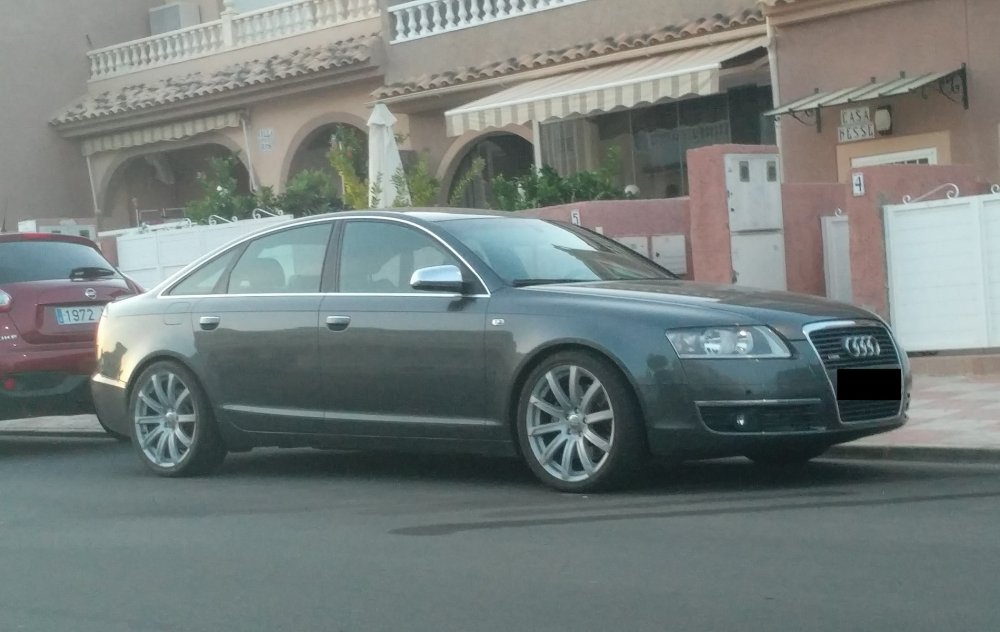

TIPER Publicado 26 de Septiembre del 2017 Autor Denunciar Publicado 26 de Septiembre del 2017 hace 10 horas, gonchito dijo: yo lo solucionaba cambiando llantas, para meterte en el fregado de cambiar muelles que es lo único que te puede salvar.....y pasar de unos muelles Sline a unos comfort, lo que ganas por un lado lo pierdes por otro. Y meterte a ensanchar aletas puede acabar feo.......si no recuerdo mal las aletas son de aluminio asi que......sinceramente cambiaría las llantas por otras de 19 que encajen porque esas llantas que has puesto con ese ET.....mal, si el limite anda sobre 35...... a menos ET siempre problemas, para que te hagas una idea aunque me figuro que ya lo sabrás , mis llantas son 8,5 19 ET 48 Gracias por tu opinion gonchito! Cambiar muelles es hasta ahora mi plan A. No lo veo ni caro ni complicado. Gracias por el dato de que los mas altos son los confort! eso no lo sabia! ¿A que te refieres con que "lo que ganas por un lado lo pierdes por el otro"? donde estaria la perdida aqui? Yo creo que el coche esta bajo por que los muelles han cedido por el trabajo y el peso de tantos años. ¿que opinas? la diferencia de ET no la veo tan significativa ... Y cambiar lantas no es de momento la idea ... estas las he pagado muy baratas y ya me he tomado el trabajo de pintarlas con vinilo liquido ... si podria decir que les he tomado cariño. Veo el coche y ME ENCANTA como le quedan! Responder
TIPER Publicado 26 de Septiembre del 2017 Autor Denunciar Publicado 26 de Septiembre del 2017 hace 10 horas, Serjio dijo: Pues yo cambiaría gomas a 245/35 19 y seguramente se solucione. Serjio Homologadas en ficha tiene: - 245/40R18 - 255/35R19 245/35R19 no estarian por tanto homologadas ... entre tener que gastar para homologar, comprar neumaticos nuevos, vender estos ... prefiero la opcion de los muelles ... Gracias de todos modos!! Responder
TIPER Publicado 26 de Septiembre del 2017 Autor Denunciar Publicado 26 de Septiembre del 2017 (editado) hace 7 horas, Brosi dijo: Yo corregiría la caída de las ruedas. En el buje trasero, justo donde ancla el amortiguador, llevamos un tornillo excéntrico mediante el cual puedes regular la caída. Yo probaría dándole más caída al eje trasero. Doblar aletas no lo veo, a no ser que sea abombando el interior del paso de rueda sin que se note por fuera. Y poner muelles más altos te va a tocar menos, pero te va a tocar, ya que al ser más blandos en apoyos fuertes llega a la parte alta del recorrido. Mi solución es la más fácil, quitas la rueda, regulas la caída y montas. si no roza perfecto! si sigue rozando, plan B doblar el interior de la aleta y comer el borde que sale hacia adentro. Cuelga alguna foto lateral o 3/4 donde se aprecie como quedan las llantas, siempre he querido poner 19" de A5 y no me he atrevido por el ET. supongo que has tenido que montar centradores también. Hola Brosi! cambiar la caida cambia el apoyo y por tanto el desgaste ... podria utilizarse para un ajuste final si faltan un par de milimetros. Pero para un coche que va a hacer kilometros y se usa como coche principal lo veo un poco "pan para hoy, hambre para mañana" Respecto a los muelles ... hay algunos que sean del tamaño de los confort pero la dureza de los SLine? (Eibach o similar por ejemplo) Muchas gracias! PD: mañana por la mañana te saco las fotos y te las subo aqui! y si ... tornillos conicos y centradores. Editado 26 de Septiembre del 2017 por TIPER Responder
TIPER Publicado 26 de Septiembre del 2017 Autor Denunciar Publicado 26 de Septiembre del 2017 hace 7 horas, Brosi dijo: Por cierto, seguro que esa llanta es de 8", tenía entendido que ese diseño era de los pocos que venia en 9" de ancho. si! vienen 8x18 y 8x9 http://www.mamfelgen.eu/mam-a2/ Responder
TIPER Publicado 26 de Septiembre del 2017 Autor Denunciar Publicado 26 de Septiembre del 2017 hace 5 horas, gonchito dijo: las caídas mejor ni tocar, cuando se hace el alineado ya tienen sus cotas......si las tocas te vas a cargar los neumáticos en dos días, si tocas las de atrás hay que tocar las de adelante y luego la convergencia etcetc...... Vamos a ver, no quiero ser borde así que no me lo toméis a mal......no inventemos cosas que pueden acabar en chapuzas y jod** otras cosas, si vamos a coger el coche entero para tunearlo de acuerdo, empezamos hacer cambios de todo tipo, pero si es para corregir un problema como es el caso, la solución es simple, poner unas llantas que valgan o como dice Serjio cambiar la anchura del neumático y aún así acabará dando problemas, yo desde mi punto de vista y siendo objetivo si quiero que mi coche vaya bien cambiaria por mucho que me gusten las que lleve, las llantas. Hace unos años tuve un Mercedes y tuve ese problema y acabé hasta el moño y volví a meter las llantas que llevaba bien.....ahora cada uno es libre y ya no es cuestion de que el coche quede gordo....menos gordo....bonito , feo, es cuestion de que no nos dé problemas y acabemos gastando más dinero de lo debido. Es una opinion sin querer molestar Vamos hombre! al contrario ... si el comentario es constructivo nunca molesta. se puede estar de acuerdo o no con tu opinion pero no se puede dudar del sentido comun y el buen criterio de lo que dices. Cambiar neumaticos es mas pasta y requiere homologar. cambiar llantas tiene sentido pero en mi caso no dispongo del dinero. En todo caso volvere a las de fabricas hasta que pueda solucionarlo ... un abrazo! Responder

TIPER Publicado 26 de Septiembre del 2017 Autor Denunciar Publicado 26 de Septiembre del 2017 hace 1 hora, Serjio dijo: En neumáticos hay equivalencias, y lo que te comento es equivalente. Un saludo. Te pido disculpas... Tienes razón! Ese neumático está dentro del 3% de tolerancia permitido. Un neumático 1cm más angosto metería el neumático 5mm más hacia dentro. No es una mala opción quizás sean suficientes. Se puede llevar 255 delante y 245 detrás? Muchas gracias y una vez más perdón por mi error. Responder

Brosi Publicado 27 de Septiembre del 2017 Denunciar Publicado 27 de Septiembre del 2017 (editado) Mala solución le veo entonces al tema, ya que fijándote donde roza parece que no es por el lateral si no por al hombro, por lo que ensanchando el borde de la aleta no se si librará. Si te han salido baratas yo las pondría a la venta en el foro de A4/A5 y compraría unas de A6 4F o de TT que llevan las mismas medidas. Yo llevo unas 9x19 ET52 de TTS. Con el vinilo liquido yo no fui capaz de tenerlas bien limpias nunca, el polvo de pastilla se pegaba en el vinilo y costaba muchísimo dejarlas decentes. Editado 27 de Septiembre del 2017 por Brosi Responder
TIPER Publicado 27 de Septiembre del 2017 Autor Denunciar Publicado 27 de Septiembre del 2017 Antes que nada MUCHAS GRACIAS A TODOS! Hoy lo hemos mirado en el taller a la mañana y en efecto parece ser que roza con el cobertor interno y no con la chapa. Creo que probare muelles ... no estan caros la verdad AUTODOC OSCARO Voy a quitar los que tengo y medirlos para saber la situacion actual... Lo mas logico seria ir por los confort que son +/- 3 cm mas largos (eso no quiere decir que colocados queden 3 cm mas altos) ya que los SLine puede que no suban suficiene. La duda ahora es la marca ... alguna sugerencia? (KYB, SACHS,MONROE, BILSTEIN, etc) Responder

gonchito Publicado 27 de Septiembre del 2017 Denunciar Publicado 27 de Septiembre del 2017 hace 49 minutos, TIPER dijo: Antes que nada MUCHAS GRACIAS A TODOS! Hoy lo hemos mirado en el taller a la mañana y en efecto parece ser que roza con el cobertor interno y no con la chapa. Creo que probare muelles ... no estan caros la verdad AUTODOC OSCARO Voy a quitar los que tengo y medirlos para saber la situacion actual... Lo mas logico seria ir por los confort que son +/- 3 cm mas largos (eso no quiere decir que colocados queden 3 cm mas altos) ya que los SLine puede que no suban suficiene. La duda ahora es la marca ... alguna sugerencia? (KYB, SACHS,MONROE, BILSTEIN, etc) Si llevas muelles Sline y cambias a confort si hay diferencia,suben 3cm y te subiran, ten en cuenta que lo que marca en este caso la altura son los muelles no el amortigüador . A lo que me preguntabas antes respecto a lo que te dije que por un lado ganas por otro lo pierdes, me refiero esteticamente te quedará algo más alto y en la conduciión se te balanceara algo más, el cambio de Sline a confort en ese sentido se nota.... Responder
