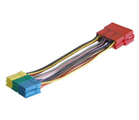

maauuu Publicado 13 de Febrero del 2006 Denunciar Publicado 13 de Febrero del 2006 Sigo... Conector rojo de 10 pines Me podrias decir donde has conseguido este conector............ Es porque...... estoy buscando desde hace mucho tiempo el Mini-iso de tres colores (verde-amarillo-azul) para hacer una conexion de un reproductor mp3 portatil y el cargador de cd`s, pero no encuentro esto por ningun lado. Un saludo. Responder
Wok Publicado 13 de Febrero del 2006 Autor Denunciar Publicado 13 de Febrero del 2006 (editado) Sigo... Conector rojo de 10 pines Me podrias decir donde has conseguido este conector............ Es porque...... estoy buscando desde hace mucho tiempo el Mini-iso de tres colores (verde-amarillo-azul) para hacer una conexion de un reproductor mp3 portatil y el cargador de cd`s, pero no encuentro esto por ningun lado. Un saludo. El conector rojo es la referencia 357 035 447B ( Caja contacto plano rojo 10 polos ), y lo puedes conseguir en Recambios Audi. Si te interesan los otros conectores, te puedo mirar las referencias en el ETKA... supongo que estarán. De todos modos, en http://www.audimb.net también puedes encontrar las referencias. Y por supuesto, están también disponibles en Recambios. Editado 13 de Febrero del 2006 por Wok Responder
