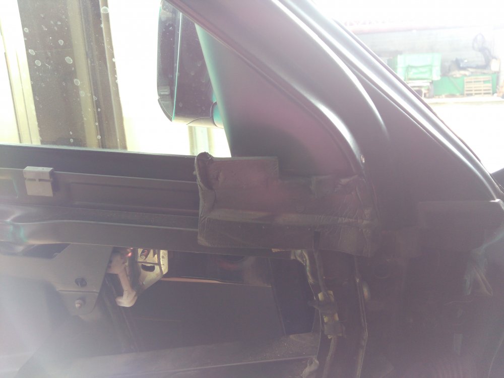

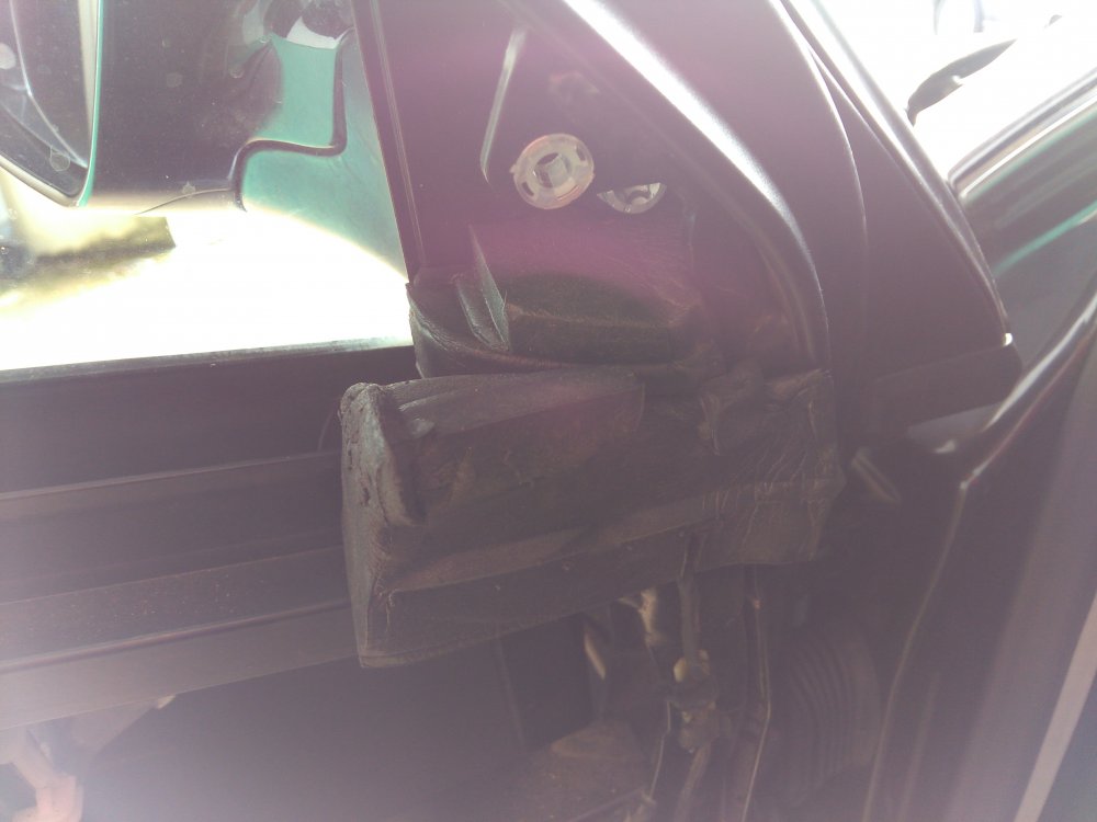

Ultra Publicado 4 de Octubre del 2017 Autor Denunciar Publicado 4 de Octubre del 2017 (editado) Buenas , pues ayer me llegaron las famosas piezas de plástico para reparar mi ventanilla delantera derecha (10€ gastos incluidos y solo en 4 días laborables). Deciros que las pasé bastante canutas porque aunque este problema está tratado en el foro , el problema es que practicamente todos los link de las fotos están muertos por lo que el aporte visual es casi nulo y eso sería muy importante para poder hacer la sustitución , no obstante me empollé da documentación del grupo y varios videos de youtube que fueron los que quizás más me aportaron. Después de mucho sufrimiento , la operación la realicé con exito y aunque todavía es pronto para opinar creo que todo ha salido perfecto , quizás no sube tan rápido como la izquierda (engrasé bien las guías) , pero va muy bien y ahora puedo comprobar como el motor funciona bien sin sobrecalentamientos . Gracias a la ayuda de mi padre que me ayudó en todo el el proceso (algo más de 2 horas) , sin el la verdad es que no hubiera sido capaz de hacerlo , aunque aguantar al abuelo esas 2 horas también tiene mérito . Decir como se hace el proceso , ya está dicho y fotos tampoco hice , pero lo que si puedo aportar es mi experiencia y errores para intentar ayudar a los que vengan ; por eso os recomiendo : 1.- Buscar a alguien para realizar el proceso , porque sino sacáis el marco completo de la puerta (cable regulación eléctrica del retrovisor) , necesitaréis algún apoyo (tipo banqueta) para el marco en el suelo y alguien que os sujete el marco mientras sustituis las piezas . Lo suyo sería que si sois más manitas saquéis este cable y os dejeís de historias y que el marco salga completo fuera porque sino las pasaréis canutas para desmontar las piezas de plastico rotas y ponerle las nuevas estando en posiciones muy incómodas . 2.- Antes de hacer el proceso os recomiendo tener una cámara de fotos o buen móvil para hacer fotos de todo antes de tocar nada , al sacar el marco se me salio el seguro de la puerta y tardé un montón de rato en saber como demonios iba y para colmo de males no encontré ninguna foto que me guiara , así que por pocas si tengo que desmontar la puerta izquierda para ver como iba ; finalmente probando y pensando puede saber como iba todo y lo solucioné. También os recomiendo hacer el proceso a primera hora de la mañana y no como yo a última hora del día con una jornada de stress ya a las espaldas y con la presión de que en 2 h es de noche ... . 3.- EL proceso antes de comenzar lo primero es bajar la ventanilla , pero NO LA BAJÉIS COMPLETAMENTE DEJAR UN PAR DE DEDOS ANTES DE LLEGAR ABAJO PORQUE SINO CUANDO CAMBIÉS UNA DE LAS PIEZA OS TOCARÁ LA PIEZA CON EL TOPE INFERIOR DEL MARCO Y NO HAY CO**NES A COLOCAR LA PIEZA CON LA "BOLITA" QUE LLEVA EL CABLE DEL MECANISMO , esto que os suena a chino ya lo veréis ... . 4.- Aprovechar que está desontado el marco y engrasar las guias una vez esté todo montado. --------------------------- Suerte en el proceso !!! , los que veais esto y tengais que hacer el proceso , os doy ánimos ; si yo lo hice seguro que el resto podréis ; yo soy "apañao" para el bricoloage y las tareas domésticas , pero tampoco ningún Macgyver . Saludos. Editado 4 de Octubre del 2017 por Ultra Responder
zeimon Publicado 4 de Octubre del 2017 Denunciar Publicado 4 de Octubre del 2017 Enhorabuena por haberlo conseguido. Pero no entiendo eso del cable del retrovisor. No desenchufaste el conector? No tienen regulación eléctrica? Responder
Ultra Publicado 4 de Octubre del 2017 Autor Denunciar Publicado 4 de Octubre del 2017 (editado) hace 21 minutos, zeimon dijo: Enhorabuena por haberlo conseguido. Pero no entiendo eso del cable del retrovisor. No desenchufaste el conector? No tienen regulación eléctrica? Pues me refería a que tras quitar todos los conectores del marco , no quité el del retrovisor , y no lo quité porqué tras quitar la goma espuma de alrededor , no ví ningún conector ; no se si es que tenía que desmontar algo más para llegar a el . Esto sin duda fue un gran inconveniente porque el proceso de sustitución de las piezas las hice con el marco despegado de la puerta lo suficiente con la ayuda de mi padre como para que accediera a la parte trasera del marco para poder reparar ; osea super incómodo .... , si sabes como desmontar el puñetero cable y me lo dices , me lo apunto para la próxima que espero que sea para mucho ... . Saludos. Editado 4 de Octubre del 2017 por Ultra Responder
zeimon Publicado 4 de Octubre del 2017 Denunciar Publicado 4 de Octubre del 2017 Justo debajo de esa espuma que está en el triángulo que forma el marco está el conector. Metido pero lo deberías de haber visto sin problemas. Es además necesario para cambiar el retrovisor. Responder
Ultra Publicado 5 de Octubre del 2017 Autor Denunciar Publicado 5 de Octubre del 2017 Buenas , lo cierto es que no había mucha luz , pero miré varias veces y no fui capaz de localizarlo por ningún lado ; supongo que no lo vi porque no tenía pinta de que hubiera sido manipulado con alguna "napa" y se hubiera suprimido. Ahora al menos se por donde debe de estar por si se da el caso para otra (que espero que me dej tranquilo el coche una temporada de este tema). Mil gracias compañero. Saludos. Responder
