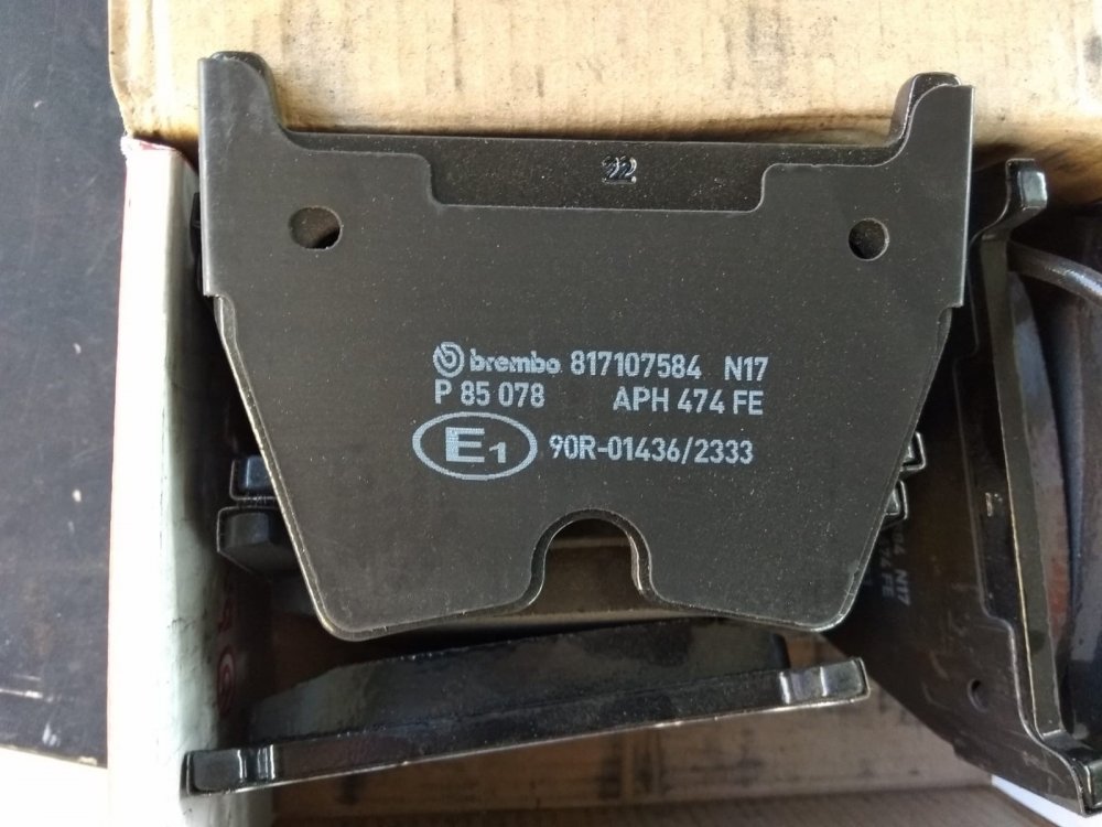

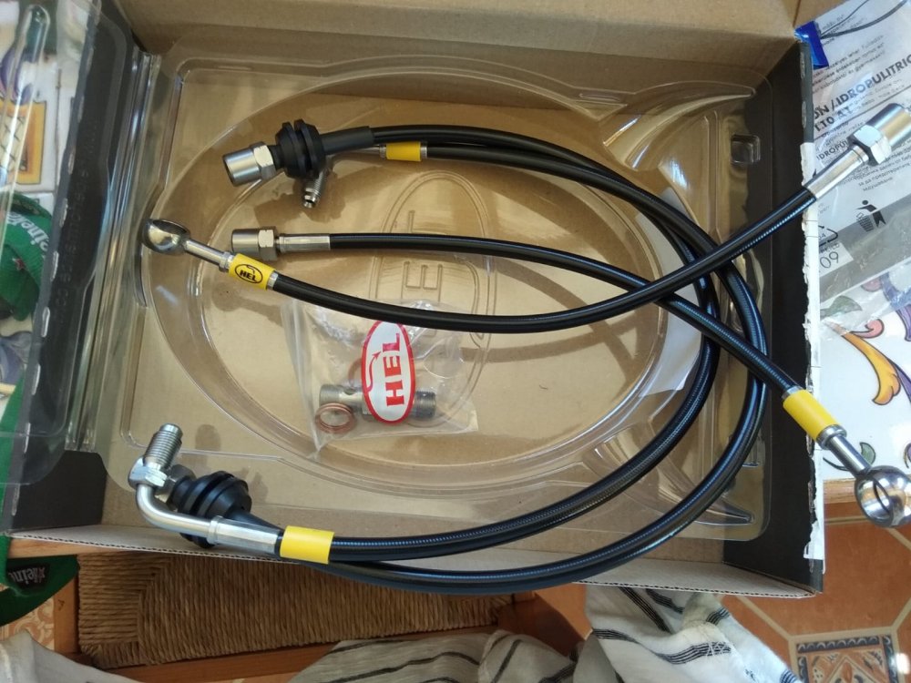

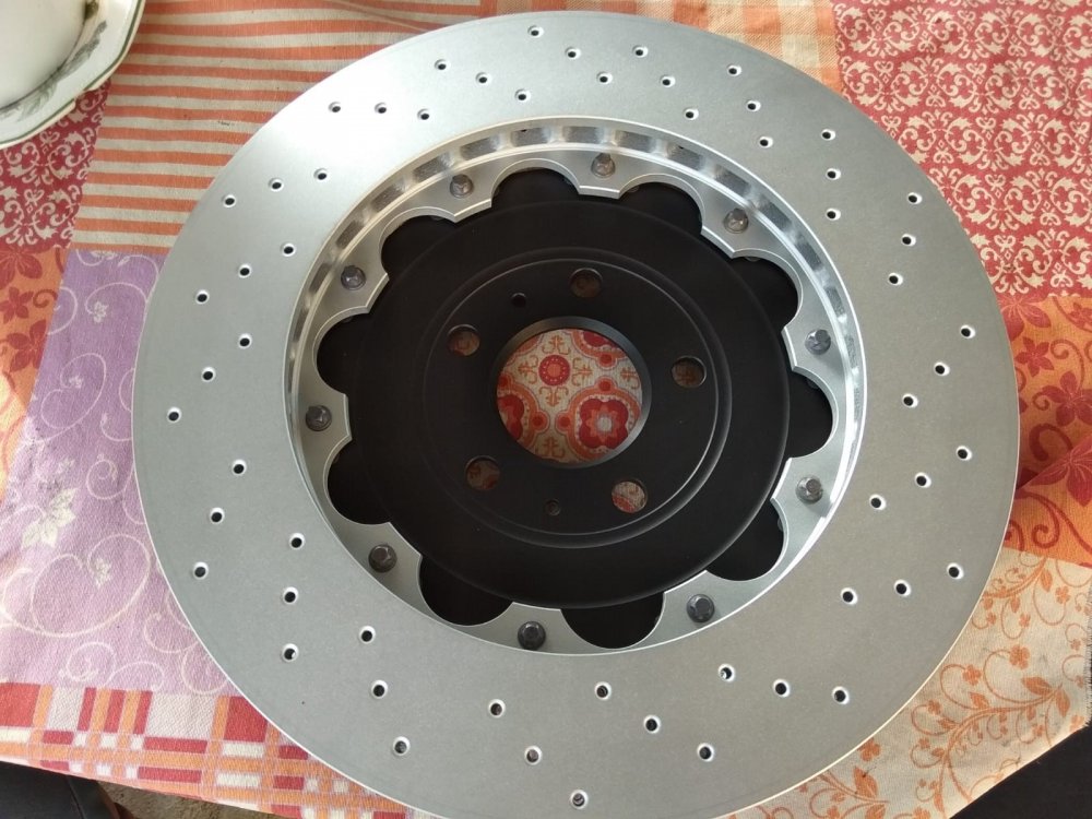

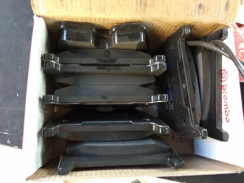

Pues van llegado upgrades para el RS:
- Discos delanteros Brembo nuevos
- Pastillas delanteras y traseras Brembo
- Latiguillos metalicos HEL
Lo montare todo cuando entre en el taller para la revisión anual que le toca pronto.

Buen mantenimiento...

El B7 no lleva otros dos latiguillos para salvar el puente trasero o es de los que llegan a la rueda trasera por la parte superior? es que ahora mismo no me viene la imagen a la cabeza aunque es posible que lleguen por arriba dada la posicion del orificio de entrada en la pinza...
Donde los has pillado?, yo hace poco compré y me salian mas baratos en hel uk directamente que en cualquier sitio, además que tienen un configurador en la web y puedes encargar el latiguillo que quieras (tamaño, color, soporte, angulos en los banjos, tuercas fijas o moviles...)
Un saludo
hace 1 hora, GoNzCiD dijo:
Un saludo
Pues los compre por eBay a un vendedor español (KRT NURBURG SL, Madrid), y la verdad que fue el lugar mas economico que encontre (incluyendo portes) - page 98 eur. envio gratis.
En referencia a lo que comentas del puente trasero - no tengo ni idea! Yo los he pedido específicos para mi modelo, así que espero que no haya problema alguno.
Ire contando como va todo.
Saludos!
Los latiguillos que yo te comento vienen a salir por 25GBP el hecho a medida. Estando ya en stock no se si será mas barato porque yo los necesitaba a medida.
hace 2 horas, Speedfox dijo:
Bueno, el mayor problema seria tener que poner otros dos.
Por curiosidad he mirado y salen a 85.2GBP para tu modelo y el juego vienen 4 igualmente, será que van asi en el B7 👍

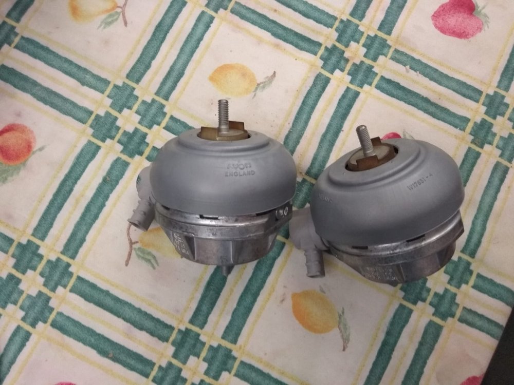

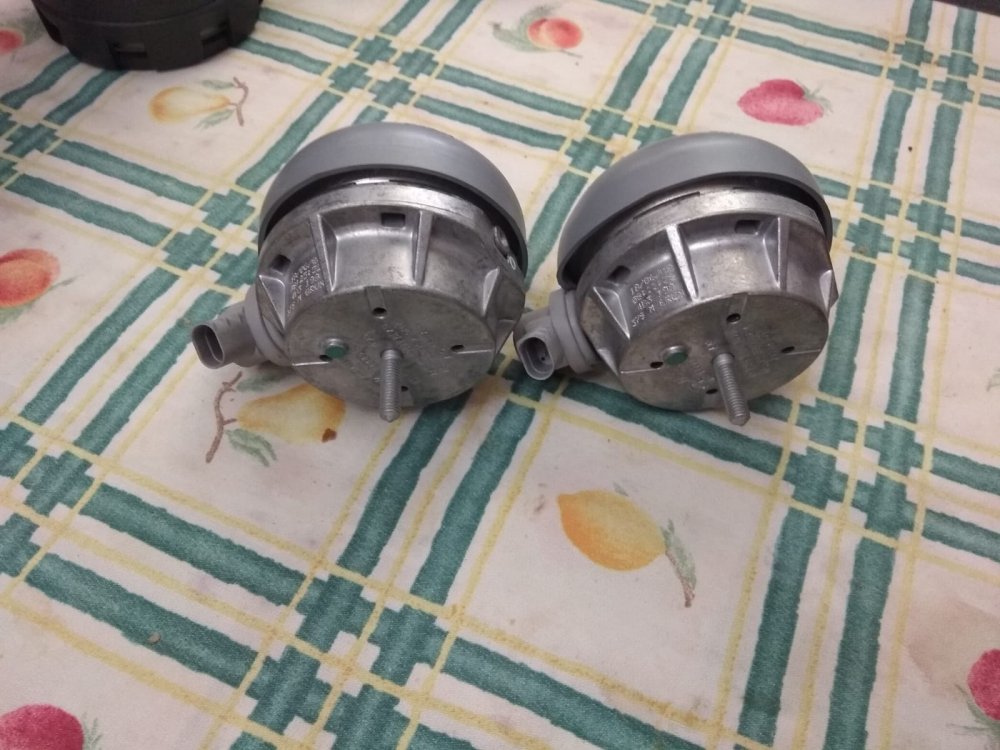

Como el coche solo lo utilizo (disfruto) en vacaciones, cuando estoy en Espana, entre tanto, voy haciendo comprillas varias para mejorar su estado de salud. Esta vez he comprado el par de soportes de motor activos, tengo uno "petao"... y a la hora de cambiar es mejor reemplazar los dos. Nada baratos por cierto... en Audi me pedian 300 largos + IVA por unidad!, en esto coches todo lo que lleve apellido RS...es una buena bofetada!! la mujer... esta contenta! Asi que despues de mucho buscar, y sin prisa, los he encontrado en Alemania por 240 euros (iva incl) cada uno. Con esto, los discos, pastillas y latiguillos ya tengo todo listo para meter el RS en quirofano en Noviembre; hacer cambio de liquidos, filtors y revision general.
La verdad que entre discos, pastillas y soportes... es un buen piquito, y eso que he aprovechado ofertas, promociones y vales descuento... Pero entiendo que es lo normal en este tipo de coches!
Fotos de los soportes.
Referencia 4B3 199 379 M

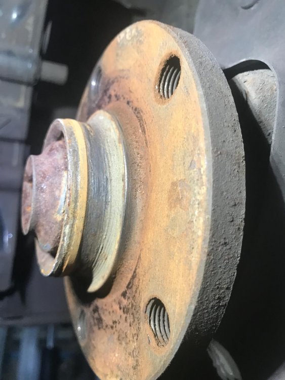

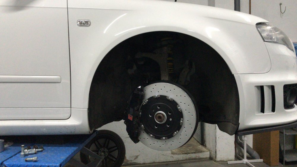

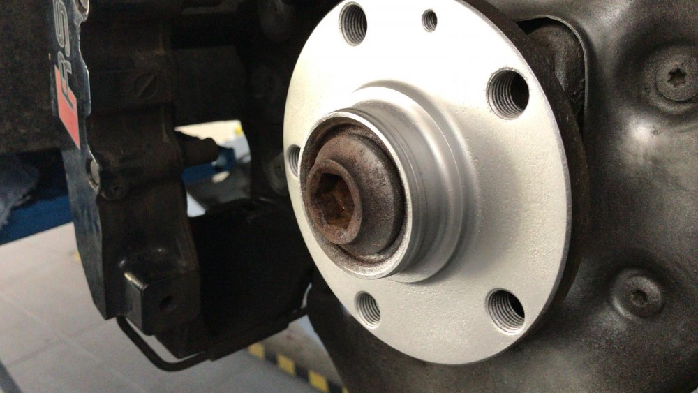

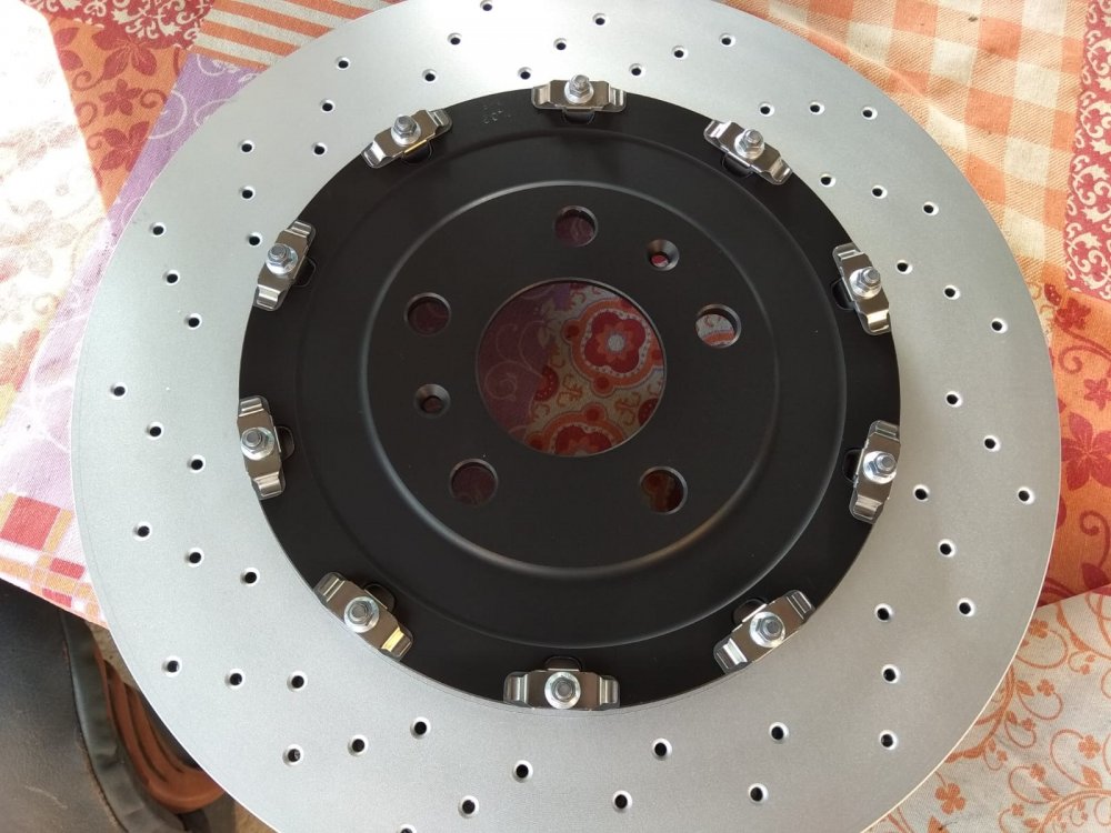

En Diciembre se le han hecho todos los servicios y revision anuales, cambios de aceite con solamente 6,000 kms aproximadamente, todos los filtros, bujias nuevas, se le montaron los discos y pastillas Brembo, latiguillos metalicos Hel, cambiamos los dos soportes de motor, asi como algunas piezas que estaban oxidadas (el coche proviene de Suiza, nieve y tal...) como los tornillos de las barras estabilizadoras, etc.. Tambien se tuvieron que restaurar un poco los bujes donde asientan los discos de freno, cepillados y pintados con pintura de accion galvanica. El coche esta ahora en perfectas condiciones, con todo hecho.
Ahora pensando en un escaporrooo... 🙃
Antes
1724629810_WhatsAppImage2018-12-04at19_50.41(2).jpeg.17fa337b0806f3a1fda03841ecf0b238.jpeg
Despues...
Discos y pastillas nuevos

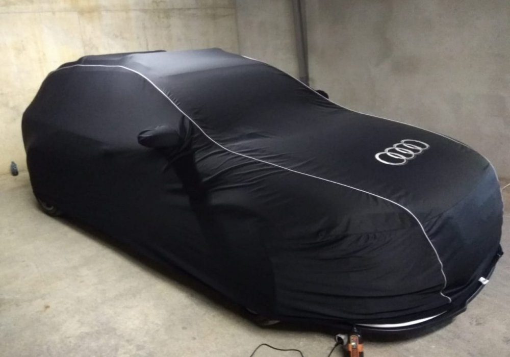

Y aqui hibernando hasta verano...
