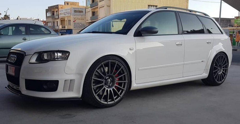

Si, ya tengo las OZ listas

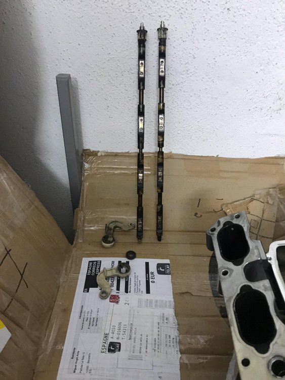

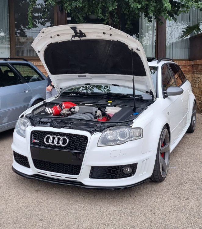

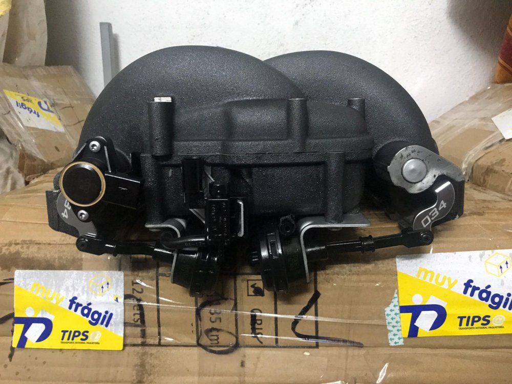

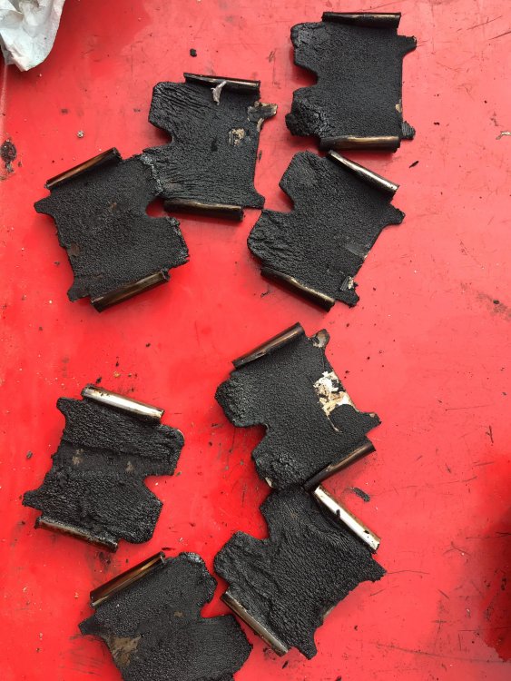

Al coche se le ha desmontado la admisión y se le ha hecho una descarbonozacion en profundidad. Tambien se ha modificado el colector eliminando las chapaletas, tanto en colector como en cámara de válvulas. Al colector se le han cambiado los brazos actuadores de los ejes que abren y cierran las chapaletas, que son de plástico, se resecan y suelen coger juego o partir, por unos de la marca 034 Motorsport.
Aquí se ven los ejes y los actuadores de plástico
Aqui el colector listo para montar con los brazos 034
Esto va fuera....

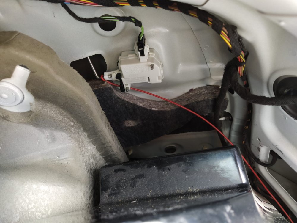

Tambien le cambiamos el motor de la tapa del deposito de combustible, que ya no actuaba...

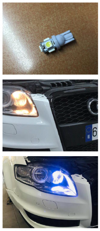

Luces posición led, que las normales quemaban el faro...

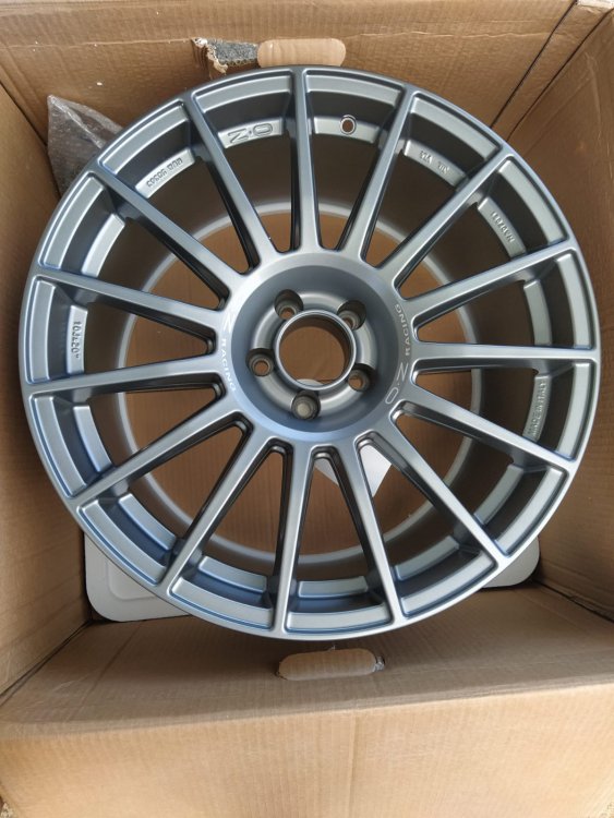

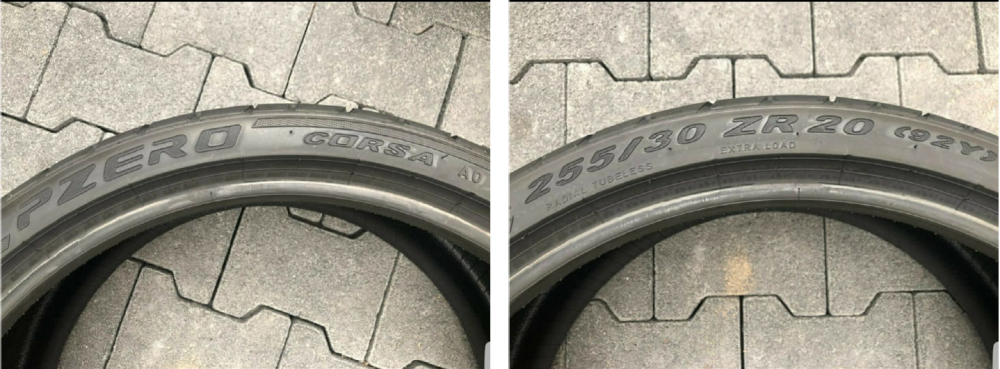

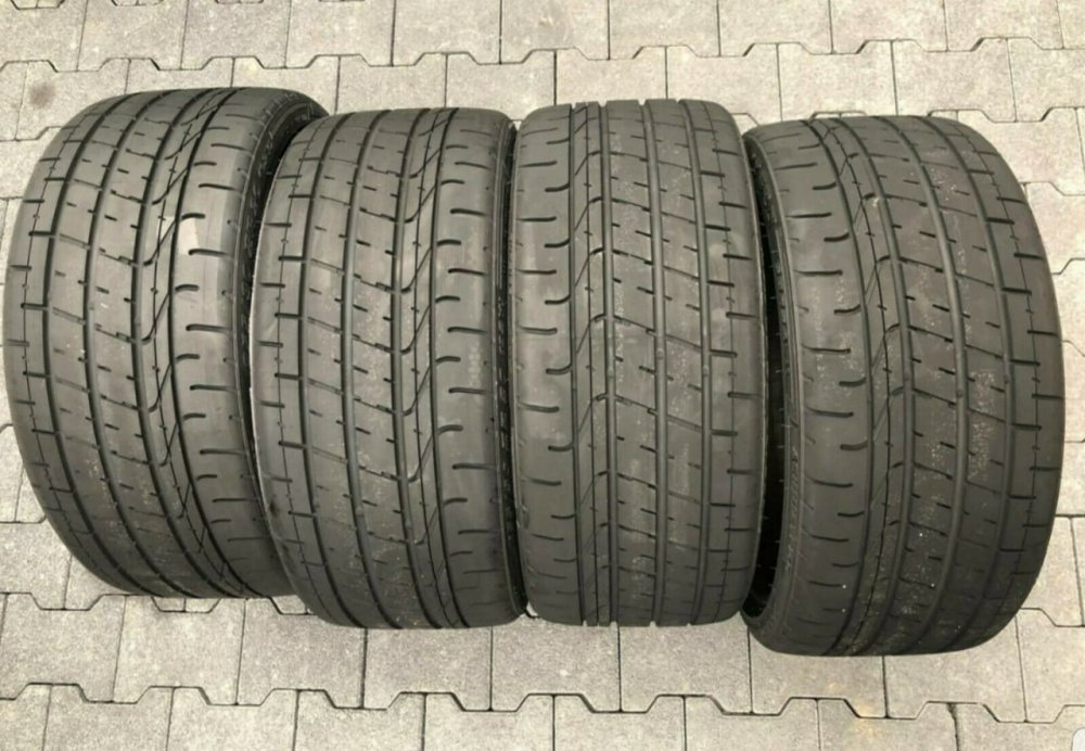

Juego de gomas nuevas para las OZ, Pirelli P Zero Corsa

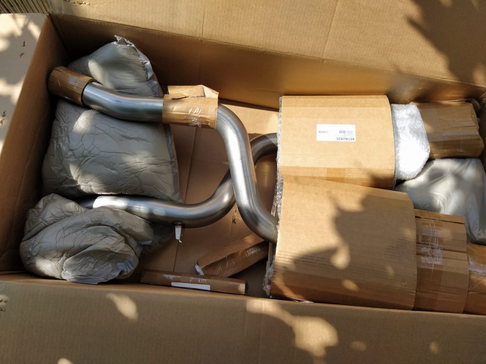

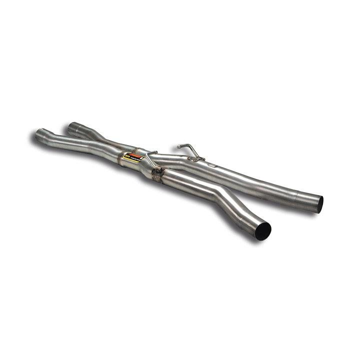

X Pipe Supersprint y eliminamos silenciadores intermedios....

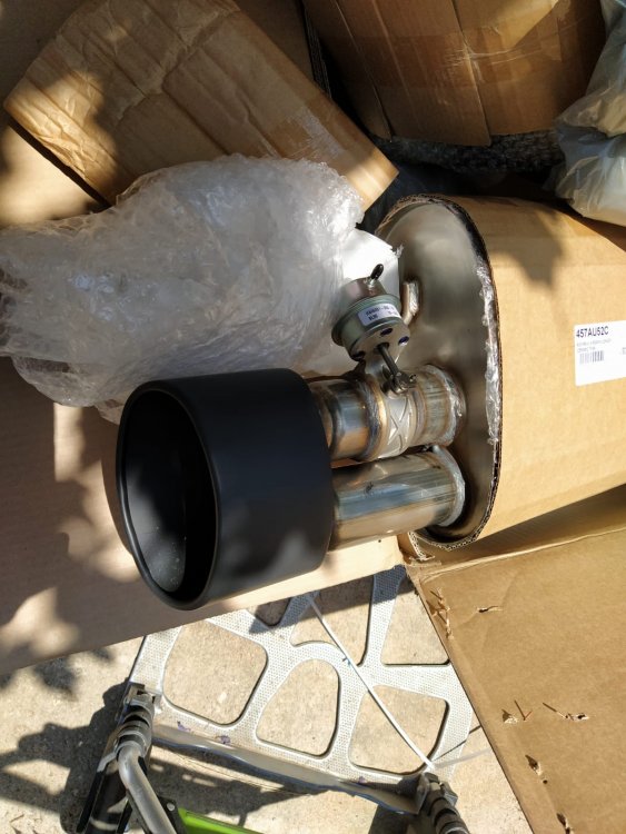

y colas de escape Scorpion, puntas negras y válvulas activas.
A ver si ahora suena un poco mas gordo...

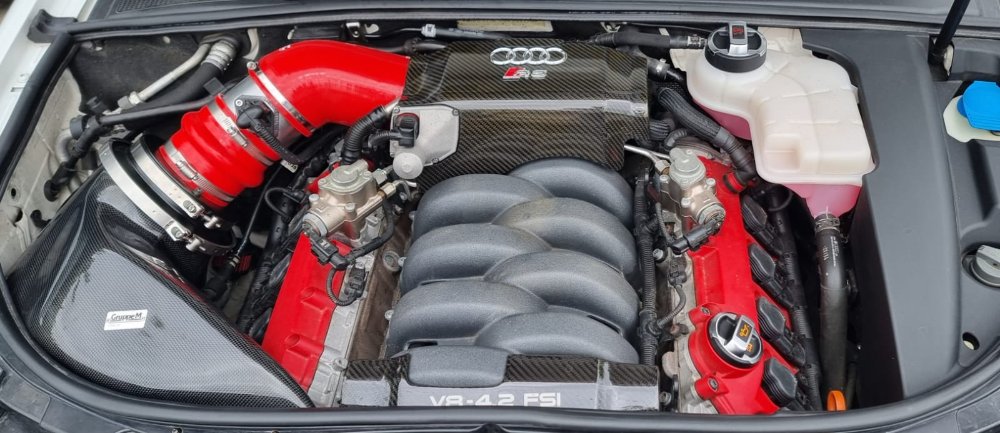

Después de montar escape Scoprion, lo cambiamos por un escape Capristo... que diferencia!!! Tambien montamos admisión de carbono GruppeM Japonesa, filtro cónico K&N y alguna chuche mas...
Pintamos el paragolpes delantero que estaba un tocado de chinazos y pintamos en negro brillo los plásticos mate y lip - esto ha rejuvenecido el coche muchísimo, en mi opinion. Hemos ido alternando entre las llantas Rotor en 9jx20'' y las OZ Dakar 10jx20"....
Os dejo una fotos, espero que las disfrutéis.
