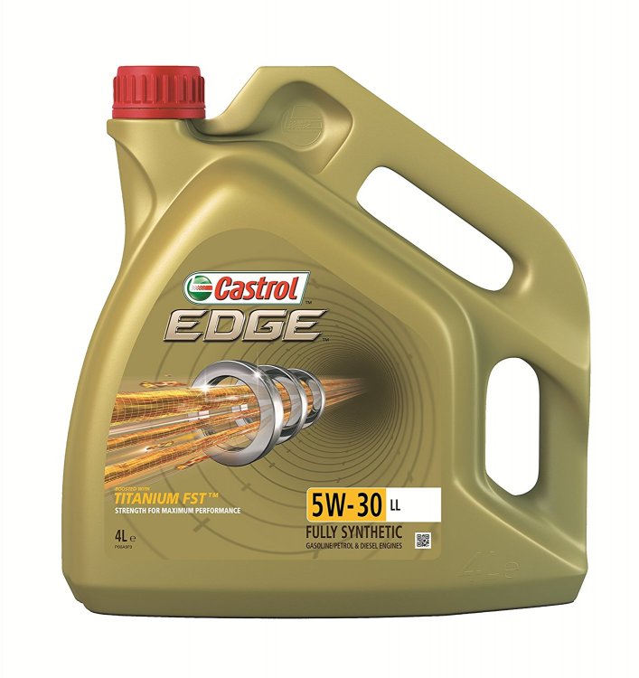

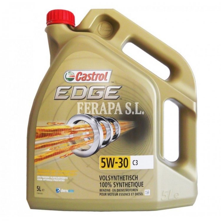

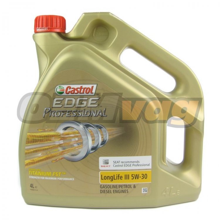

SierraS3 Publicado 28 de Septiembre del 2017 Autor Denunciar Publicado 28 de Septiembre del 2017 (editado) Luego he visto varios tipos de aceite dentro de la gama Castrol que tampoco me queda nada claro. Castro Edge Titanium LL Castro Edge Titanium C3 Castro Edge Titanium LL III Entiendo que el ultimo en el mercado seria el LL III ? Editado 28 de Septiembre del 2017 por SierraS3 Responder
SierraS3 Publicado 28 de Septiembre del 2017 Autor Denunciar Publicado 28 de Septiembre del 2017 (editado) Según la web de Castrol por el tipo de coche me correspondería el 5w30 LL III. http://applications.castrol.com/oilselector/es_es/w/recommendation?_ga=2.104470400.1297713324.1506581060-1236643407.1506581060&vehicleType=automóviles&manufacturer=audi&model=a3-s3-rs3-8p-(2003-2013)&modelType=a3-1-9-tdi-(2003-2006) Castrol Edge Professional LLIII 5W-30 Motor BKC, BXE (PD) INFORMACIÓN ÚTIL Volúmenes de componentes del vehículo Capacidad 3,8 litro (no lleva 4.2Litros nuestros coches?) Intervalos de servicio Normal: Cambiar 15000 km/ 12 meses Intervalo de servicio prolongado (máx.): Cambiar 50000 km/ 24 meses Intervalo de servicio prolongado (máx.), a partir del n.º de chasis 8P4A077875: Cambiar 30000 km/ 24 meses Editado 28 de Septiembre del 2017 por SierraS3 Responder
Kingofsnake Publicado 28 de Septiembre del 2017 Denunciar Publicado 28 de Septiembre del 2017 Son practicamente iguales, aunque el C3 cumple la especificaciones de BMW, y el LL de Audi-VAG. El LL III no lo conozco, debe ser alguna variante o mejora del LL normal. :) Responder

Sergiogh Publicado 28 de Septiembre del 2017 Denunciar Publicado 28 de Septiembre del 2017 El C3 creo recordar que es apto para el filtro de partículas en motores diesel, los otros dos no lo se, aunque seguramente ponga que cumplen la normativa C3. Así todo hablo un poco de oido por otro coche que tuve y le ponía el 5W30 C3. Responder
SierraS3 Publicado 28 de Septiembre del 2017 Autor Denunciar Publicado 28 de Septiembre del 2017 Esto me han respondido de un "Distribuidor oficial", estoy esperando la respuesta de otros dos mas, pero os voy actualizando por si aparte de aclararme yo mismo, os aclara a alguien mas las posibles dudas. ________________________________________________________________________________________________ Para tu A3 8P es recomendable el Castrol EDGE Turbo Diesel 5W-40 que cumple con la normativa de tu motor. Todos los aceites Castrol fabricados a partir de Nov 2016 son Titanium Fst (Fluid strenght Tecnology) La diferencia entre 5W30 LL y 5W30 LL III es la aditivación y el número de kilómetros que se puede conducir con ese aceite en el motor. El LL 15.000 km , el LLIII 25-30.000 km, estas son las características mas importantes. Responder

SierraS3 Publicado 28 de Septiembre del 2017 Autor Denunciar Publicado 28 de Septiembre del 2017 Respuesta de CASTROL ESPAÑA, que es el DPF? ________________________________________________________________________________________________ La gama Professional es de venta exclusiva para los talleres oficiales Grupo VAG y solo tiene la aprobacion VW. El Edge 5W-30 LL tiene ademas la aprobación Mercedes y es para venta en los talleres independientes. El 5W-40 es para coches sin DPF – se tiene DPF tiene que usar siempre el 5W-30....lo mismo para cambio alargado – solo el 5W-30. Un saludo Paulo Mendes Responder
SierraS3 Publicado 28 de Septiembre del 2017 Autor Denunciar Publicado 28 de Septiembre del 2017 Siguiente respuesta de CASTROL ESPAÑA a mi pregunta si el LL es igual LL III ________________________________________________________________________________________________ Son formulaciones disitintas, pero para el Grupo VW como la aprobacion es la misma entonces el rendimiento sera lo mismo en teoria! El LLIII es exclusivo para talleres oficiales y es micro-filtrado mas limpio, pero como he referido la aprobacion es la misma VW 504 00 / 507 00. Responder
SierraS3 Publicado 3 de Octubre del 2017 Autor Denunciar Publicado 3 de Octubre del 2017 ***** CONCLUSION ***** Tras analizar las respuestas tanto de Castrol España como vendedores de terceros y la propia casa de repuesto de Audi (de confianza la persona) os dejo mis conclusiones: Castro EDGE Profesional Titanium FST LongLife III --> Castrol lo vende solo a talleres de casas oficiales (no de barrio), en concreto este modelo para el Grupo VAG puesto que tiene únicamente su certificación como marca. Este aceite por lo visto viene con un grado mayor de Titanio, se supone viene mas refinado aun, es decir, mas limpio y es de color verde, debido a un colorante que le meten para detectar fugas con luz negra. La unica excepción son los botes de 1L que Castro permite su venta aunque no seas taller oficial. Yo he comprado este bote de 1L aquí por 9.39€, puedes comprar la de 4L por 34.70€ o comprar bote a bote independiente que te sale mas barato. (lo envían desde Italia y tarda 3 días) https://www.amazon.es/dp/B00O4361UW/ref=pe_3310721_189395781_TE_dp_1 Castro EDGE Titanium FST LongLife --> Castrol abre el abanico ya para cualquier tipo de taller NO oficial y puntos de venta de este tipo de recambios habituales, grandes superficies, venta online, etc... básicamente es el mismo que el de arriba, pero sin las mejoras descritas en el Long Life III, este modelo de aceite tiene también la certificación de BMW y de Mercedes aparte de la del Grupo VAG, por eso motivo se vende sin exclusividad de marca, ademas el color es marrón claro como es habitual. NOTA: Decir que todos los aceites Castrol desde principios del 2016 llevan incorporados el Titanium FST. Dicho lo cual, uno ya no sabe si pensar que el LL III que solo lo firma el grupo VAG de verdad tiene mejoras respecto al otro, o bien es para sacar dinero, pero una alianza exclusiva solo por eso me parece excesivo, por lo que si podéis conseguir siempre el Profesional LL III. Espero que mis dudas ayuden alguien mas en un futuro. Responder
Joselillo86 Publicado 4 de Octubre del 2017 Denunciar Publicado 4 de Octubre del 2017 Yo en mi A4 1.4TFSI llevo una botella de 1L de Castro EDGE Profesional Titanium FST LongLife III por si las moscas Responder
