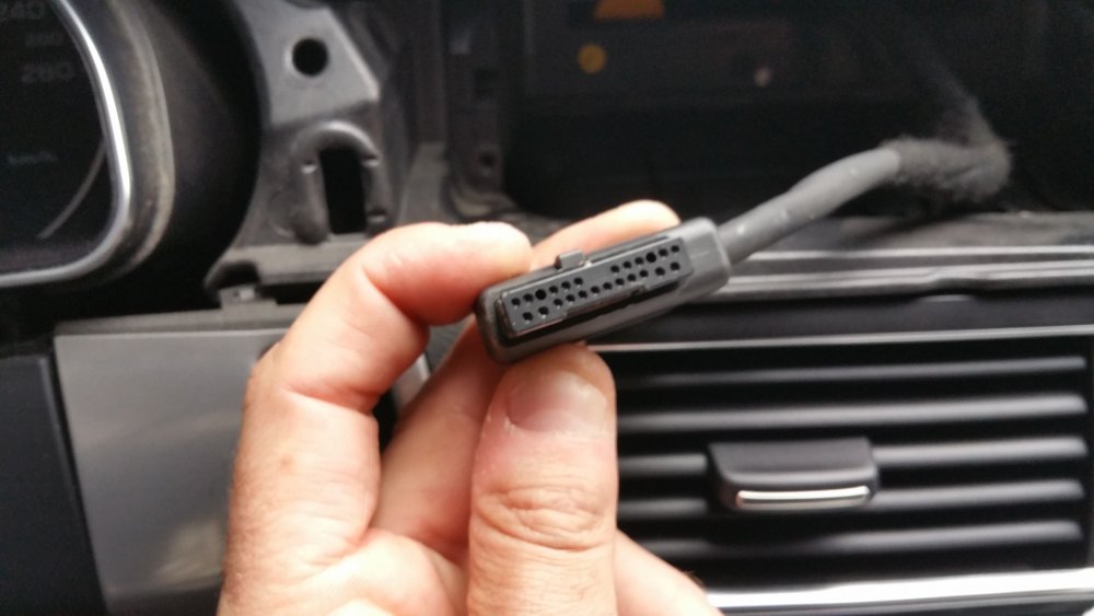

2-el problema de imagen,   necesito visualizar la informacion del coche( mmi,navegador de serie,auxiliares etc) que tiene el coche y actualmente se visualiza por la pantalla original del coche de 6,5",la imagen llega por un cable que tiene 22 patillas y se conecta a la pantalla original, este cable es el que tengo que hacer compatible para poder conectarlo a la entrada del multimedia comprado que tiene 10 patillas ,(esta conexión es la típica de coches que vienen sin navegador o vienen mas pelados)
el cable de 22 patillas pienso que solo lleva información de imagen a la pantalla original , por lo cual tengo que adivinar como configurar los cables para sacar la imagen y hacerla compatible a la entrada del multimedia, es la única forma de poder meter  el multimedia ,se que saldrán problemas pero hasta que haya uno que me deje en un callejón sin salida seguiré.

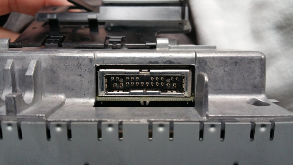

ya te dije que es complicado,el vídeo que has puesto es muy bueno y va por donde yo quiero solo hay una cosa que no encaja,la conexión que el chino saca de la pantalla del coche es la de 10 patillas la que yo necesito para mi multimedia , pero te dije que la que sale de mi coche es de 22 patillas lo cual hace que no sea compatible ,de hay todo el problema que planteo,no se si habría o se puede hacer compatible la salida de 22 a 10 desde el mmi,en principio no he visto nada aunque seguiré buscando si no consigo ver nada tengo pensado pillar los dos cables el de 22 y 10 y ver cuales es su esquema (de esas patillas unas serán de corriente para alimentar la pantalla y los demás serán de imagen)es una hipótesis .tengo muchas papeletas para que no sea compatible resolucion ,tamaño etc ...pero que mas puedo hacer?
de todas formas comprobare la salida del mmi para confirmar si el cable tocho encaja,de ser así no lo pondría en modo auxiliar sino directo ,pero cuando lo mande instalar me dijeron que no valía.lo sacare y le tirare unas fotos
