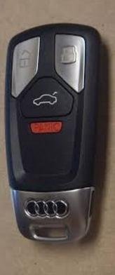

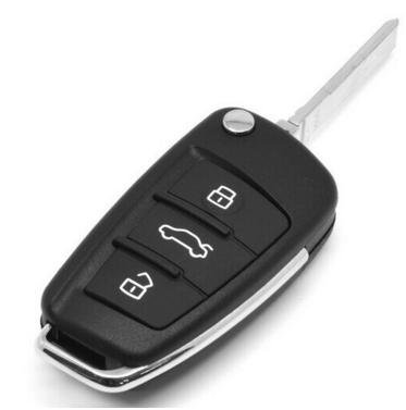

00juanato Publicado 29 de Septiembre del 2017 Denunciar Publicado 29 de Septiembre del 2017 buenas, el coche tiene advanced key arranque por boton y alarma pero tengo la llave tipica de audi, la foto 1, y queria saber si sabeis si puedo configurarle esta llave la de la foto 2 con el boton de panico incluido. muchas gracias. Responder
FrA1l3 Publicado 29 de Septiembre del 2017 Denunciar Publicado 29 de Septiembre del 2017 Buenas compañero, Yo este tema lo he mirado hace un par de meses y está muy complicado. No vale con casarlo con el coche y listo. Hay gente en USA (https://www.audiworld.com/forums/audi-a3-s3-rs-3-mkii-209/rs3-sedan-key-fob-upgrade-2929994) que ha hecho el cambio, pero tienes que coger el circuito impreso de tu antiguo mando, y meterlo en el nuevo, adaptar los botones y cambiar el trasponder, cosa que te aseguro yo me cargué uno hace años, ya que están encajados y pegados en el mando para que no puedas sacarlo fácilmente, tienes que destrozar literalmente el mando. Además es una cápsula de cristal, como un grano de arroz. Si todo va bien, tienes mando nuevo. En el peor de los casos, tu mando no sirve y te compras otro idéntico y que te lo casen. Pero calcula unos 200€ tanto si sale bien, como si sale mal. Responder
00juanato Publicado 29 de Septiembre del 2017 Autor Denunciar Publicado 29 de Septiembre del 2017 hace 12 horas, FrA1l3 dijo: Buenas compañero, Yo este tema lo he mirado hace un par de meses y está muy complicado. No vale con casarlo con el coche y listo. Hay gente en USA (https://www.audiworld.com/forums/audi-a3-s3-rs-3-mkii-209/rs3-sedan-key-fob-upgrade-2929994) que ha hecho el cambio, pero tienes que coger el circuito impreso de tu antiguo mando, y meterlo en el nuevo, adaptar los botones y cambiar el trasponder, cosa que te aseguro yo me cargué uno hace años, ya que están encajados y pegados en el mando para que no puedas sacarlo fácilmente, tienes que destrozar literalmente el mando. Además es una cápsula de cristal, como un grano de arroz. Si todo va bien, tienes mando nuevo. En el peor de los casos, tu mando no sirve y te compras otro idéntico y que te lo casen. Pero calcula unos 200€ tanto si sale bien, como si sale mal. ofu.... preguntare en la audi que seguro ne diran que no...como siempre... Responder
FelipeM_tw Publicado 8 de Octubre del 2017 Denunciar Publicado 8 de Octubre del 2017 Yo he cambiado un mando como estos por otro igual (ya que del uso estaba desgastado el antiguo), y sacar el transponder no es nada fácil. Hay que tener muuucha paciencia e ir cortando el plástico de la llave poco a poco hasta debilitarlo y poder acceder con mucho cuidado y sin romper la cápsula de cristal. No es tarea sencilla por que te juegas el tipo, pero conseguirse se consigue. Ya en caso de que quieras cambiar de llave, ahí ya tienes que mover botones y demás, y meter el mismo circuito como bien dice FrA. Responder
