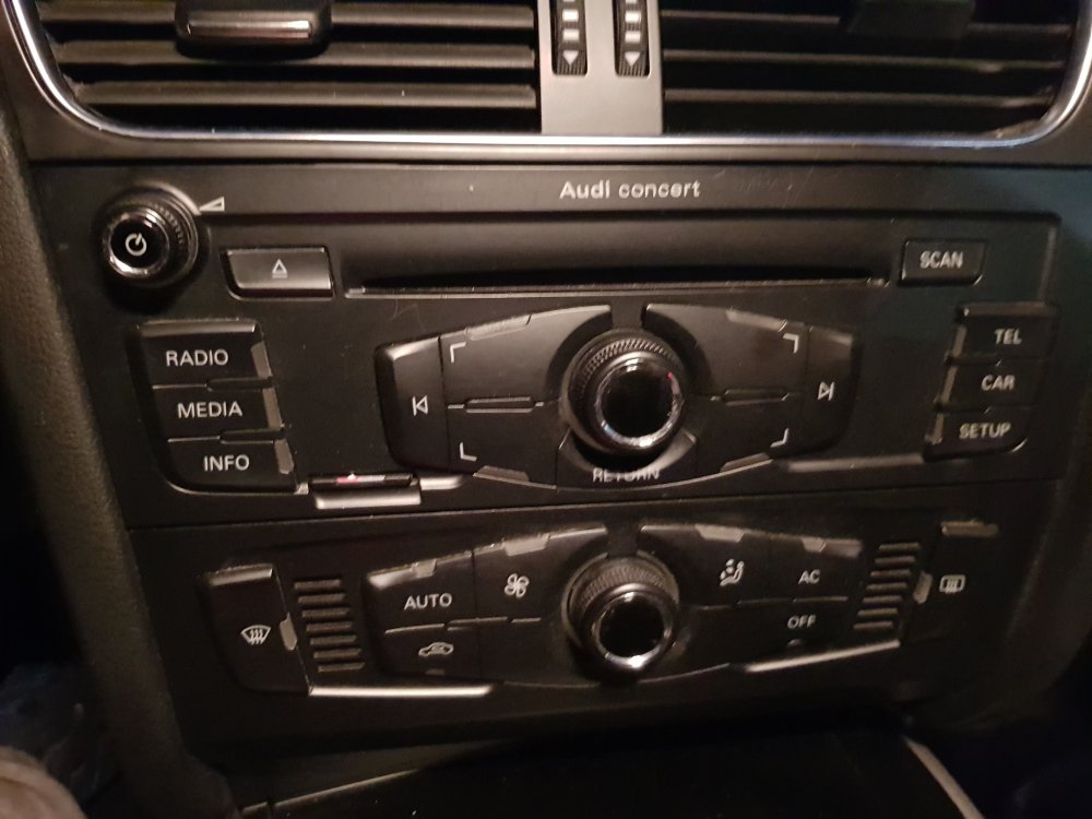

paxama Publicado 30 de Septiembre del 2017 Denunciar Publicado 30 de Septiembre del 2017 Buenas,tengo un a4 b8 2011,sincroniza el móvil con la radio,me salen los registros de llamadas y puedo contestar y llamar,el problema viene cuando quiero hacer llamadas por comando de voz,me dice agenda vacía,y desde el volante me sale la agenda completa y registros de llamadas Saludos Responder

paxama Publicado 27 de Octubre del 2017 Autor Denunciar Publicado 27 de Octubre del 2017 (editado) Es un note 8 con Android 7.1,en la radio pone audi concert Como se si es 3G o 3G plus y el tipo de MMI?Como se graban comandos en el coche?muchas gracias por responder Saludos Editado 27 de Octubre del 2017 por paxama Añadir informacion Responder
