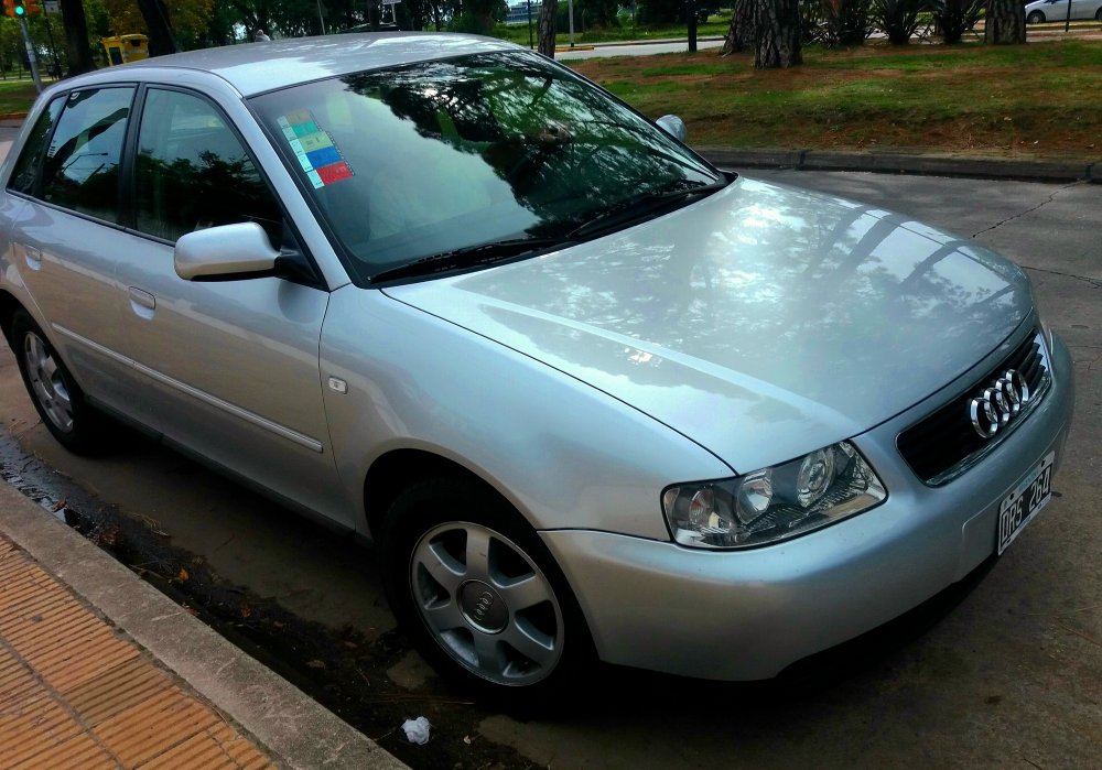

PabloSur Publicado 13 de Octubre del 2017 Autor Denunciar Publicado 13 de Octubre del 2017 SOLUCIONADO! EL SUBWOOFER TENIA UN RELE QUE no FUNCIONABA , ESTO PROVOCABA QUE NO LE LLEGUE LA SEñAL LOS PARLANTES TRASEROS Y OBVIAMENTE AL MISMO SUBWOOFER. Ahora voy por el arregl de la tecla de balizas que pareceria que tambien es un rele . Y comentario aparte MUY LADRONES EN ARGENTINA LOS SERVICE, la tecla de balizas en ebay en Alemania 400 pesos argentinos (20 euros aprox.) aqui los concesionarios las venden ( A PEDIDO...) 4000 pesos! No es tan facil enviarlos hasta aqui pero no imposible, pero son tremendos Responder
PabloSur Publicado 13 de Octubre del 2017 Autor Denunciar Publicado 13 de Octubre del 2017 Bully como estas, te hago una consulta, porque como dije antes los service de aqui son de terror (pura marquesina). Aunque el aleman al que se lo compre confiaba completamante.(imaginate que NUNCA le cambio la correa de distribucion en 16 años...) Te consulto; Si las luces de posicion estan encendidas, al abrir la puerta delantera del conductor tiene un pitido warning verdad? porque el mio no lo hace y coincide con que las luces de bajo puerta y warnin roja tampoco encienden. Saludos desde La Plata Argentina, Bully Responder
Bully Publicado 18 de Octubre del 2017 Denunciar Publicado 18 de Octubre del 2017 (editado) En 13/10/2017 a las 20:14, PabloSur dijo: Bully como estas, te hago una consulta, porque como dije antes los service de aqui son de terror (pura marquesina). Aunque el aleman al que se lo compre confiaba completamante.(imaginate que NUNCA le cambio la correa de distribucion en 16 años...) Te consulto; Si las luces de posicion estan encendidas, al abrir la puerta delantera del conductor tiene un pitido warning verdad? porque el mio no lo hace y coincide con que las luces de bajo puerta y warnin roja tampoco encienden. Saludos desde La Plata Argentina, Bully En efecto querido compañero. Si tienes las luces encendidas un avisador acústico empieza a sonar en abrir la puerta, como recordatorio de que tienes las luces puestas. Seguramente como comentas de que no se encienden las luces interiores al abrir tengas algún fusible fundido por haber tocado el tema del sub. No tiene nada que ver pero en ocasiones el trastear por razones incomprensibles salta algún fusible. Un ssaludo igualmente, desde Alicante, Spain. Editado 18 de Octubre del 2017 por Bully Responder
PabloSur Publicado 19 de Octubre del 2017 Autor Denunciar Publicado 19 de Octubre del 2017 Sabes que debe ser otro problema, es lo proximo que voy a resolver, ya revise todos los fusibles y estan ok. pero tampoco funcionan en esa puerta (del conductor) las luces de warning roja y la de bajo puerta blanda. Tal vez tenga que ver el conjunto. Pero todo prefiero hacerlo yo antes de acudir a alguien y me deje algun rayon que no tenia, saludos Responder
Bully Publicado 20 de Octubre del 2017 Denunciar Publicado 20 de Octubre del 2017 No creo que tenga nada que ver puesto que el conjunto general de fusibles se encuentra en la zona izquierda del cuadro de mandos, pero estos coches tienen otros tantos fusibles y relés en el vano motor, revísalos también por si acaso. Responder
