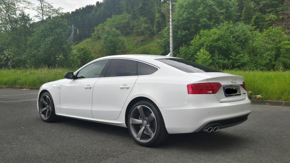

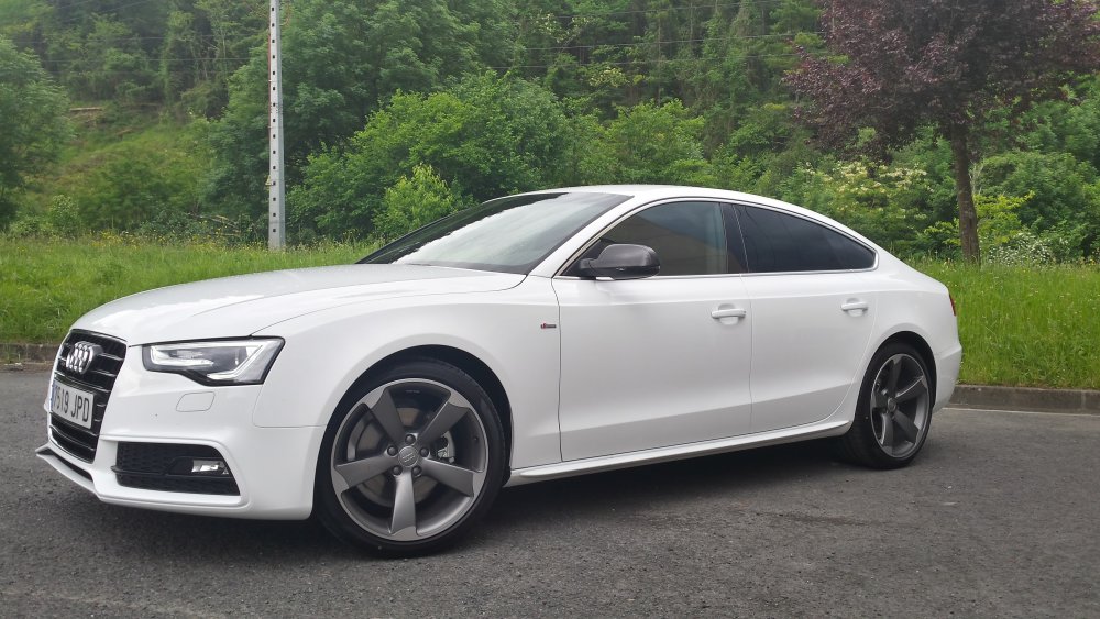

Toper Harly Publicado 2 de Octubre del 2017 Denunciar Publicado 2 de Octubre del 2017 hace 10 horas, Rober77 dijo: Gracias por la respuesta lo primero :). Tengo un 2.0 TDi de 177cv, no quattro ni Sline. Las de 19 creo que quizas puedan quedar un poco exageradas y me preocupa el tema del consumo, por eso barajaba mas la opcion de las 18 aunque comparando con las 17 no se si se notara mucha diferencia. Que medida de gomas llevas con las 19?. Saludos. Exageradas para nada! Keda ajoj○n@nte! Las gomas son 255-35-19 Te pongo una foto para ke lo veas como lo tengo ;-) Responder
Rober77 Publicado 2 de Octubre del 2017 Autor Denunciar Publicado 2 de Octubre del 2017 Wow compañero! una autentica preciosidad!! enhorabuena!, la verdad es que que es asi como me gustaría tener el mio. Esas taloneras.... :), pero como decía antes el problema no es comprarlas y mandarlas pintar sino el como ponerlas. La verdad es que las de 19" en gris antracita quedan muy, muy bien, pero me sigue dando algo de temor que esa medida y con una 255 se me dispare el consumo. Por cierto, esas colas cromadas de escape te venían o las pusiste tu?, de ser esto ultimo podrías decirme cuales son y donde las compraste?, de nuevo gracias y un saludo Responder
Toper Harly Publicado 2 de Octubre del 2017 Denunciar Publicado 2 de Octubre del 2017 hace 3 horas, Rober77 dijo: Wow compañero! una autentica preciosidad!! enhorabuena!, la verdad es que que es asi como me gustaría tener el mio. Esas taloneras.... :), pero como decía antes el problema no es comprarlas y mandarlas pintar sino el como ponerlas. La verdad es que las de 19" en gris antracita quedan muy, muy bien, pero me sigue dando algo de temor que esa medida y con una 255 se me dispare el consumo. Por cierto, esas colas cromadas de escape te venían o las pusiste tu?, de ser esto ultimo podrías decirme cuales son y donde las compraste?, de nuevo gracias y un saludo El escape y el difusor trasero viene asi con pack sline, igual ke el delantero. No se referencias. Ya lo siento. Saludos. Responder
