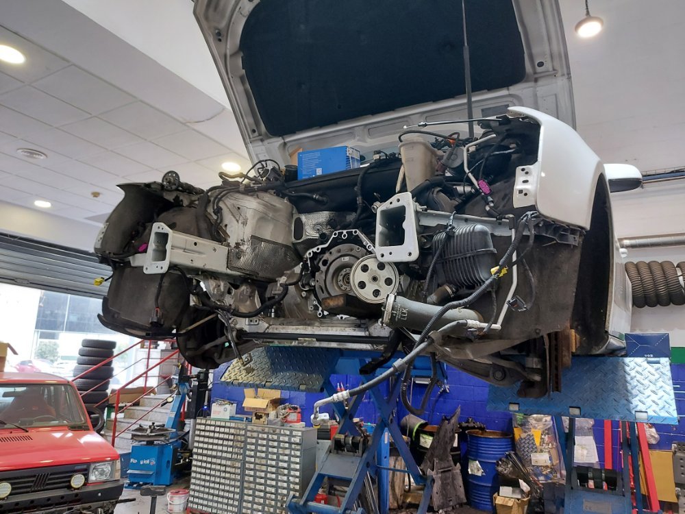

Mansilla Publicado 23 de Diciembre del 2021 Denunciar Publicado 23 de Diciembre del 2021 Al final me he decidio y ya tengo el coche medio desmontado. Ya ire informando. Un saludo Responder
Mansilla Publicado 27 de Diciembre del 2021 Denunciar Publicado 27 de Diciembre del 2021 Bueno, pues despues de 1 semana ya me lo han entregado. La verdad que despues de una semana sin cogerlo lo e notado muy diferente. Lo primero es que parece que el freno motor actua menos, es decir, acelero un poco y al soltar el acelerador me da la sensacion que a penas frena y la otra es el ruido mas grave, o eso es mi sensacion. Por lo demas, ya ire diciendo si hay alguna novedad y sobretodo a cuantos km llego con el litro de aceite. Un saludo y feliz año nuevo!! Responder

Mansilla Publicado 29 de Marzo del 2022 Denunciar Publicado 29 de Marzo del 2022 hace 4 horas, pampoia dijo: a mi tambien me esta pasando este tema. y creo que lo mejor sera que venda el coche. Vosotros que opinais? solo tiene 120000 km y ya consume un litro cada mil kilometros. he cambiado varias veces el aceite y da igual. Asiq creo que lo mejor sera cambiarlo. Espero vuestra respuestas Muy buenas compañero, yo estuve pensando lo mismo que tu. Vender o arreglar, al final me decanté x arreglar, ya que por el dinero que me darian al venderlo casi no me llegaría para un coche en condiciones y lo que me hizo no venderlo definitivamente podria ser el problema que me pudiera ocasionarme el nuevo comprador debido a los problemas que existen en el coche y me viese obligado a arreglarselo para no entrar en demandas. Cualquier cosa no dudes en preguntar. Un saludo Responder

Mansilla Publicado 30 de Marzo del 2022 Denunciar Publicado 30 de Marzo del 2022 hace 3 horas, pampoia dijo: Muchas gracias, pero mas o menos, cuanto te costo arreglarlo? Y valio la pena? Se arreglo el tema? Me costo 4500€ pero hasta dia de hoy nada de perdidas, nada de paredes ni suelos sucios y sobre todo se nota el tiro del coche. La verdad que estoy contento. Pero es mas que por 4500€ no hubiera encontrado un coche mejor. Si quieres te puedo pasar x privado la factura para que veas o compares. Un saludo Responder
