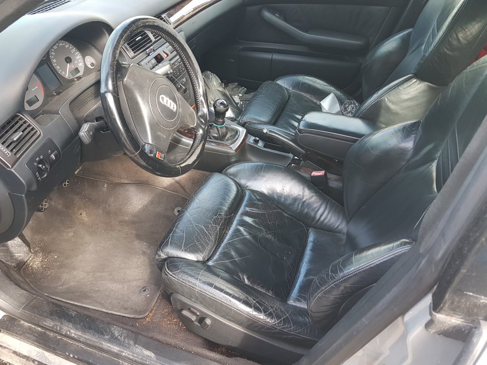

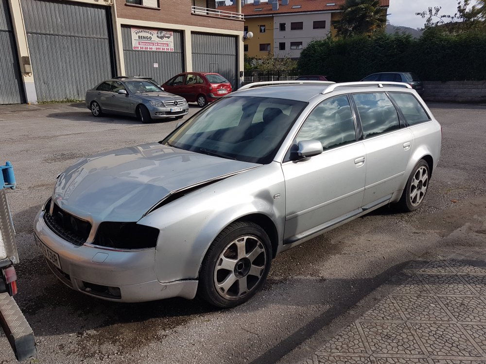

s3rallye Publicado 2 de Octubre del 2017 Denunciar Publicado 2 de Octubre del 2017 Bueno pues aqui voy a empezar el hilo de los avances que le voy a ir haciendo a este Avant de S6. Es una buena base de trabajo con mucho trabajo por hacer. Empecé pegándole una buena limpieza por dentro y por fuera. Sorprendentemente el interior de cuero era gris oscuro y no negro después de limpiarlo y nutrirlo. Responder

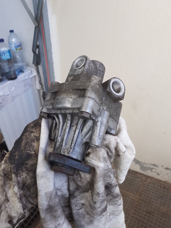

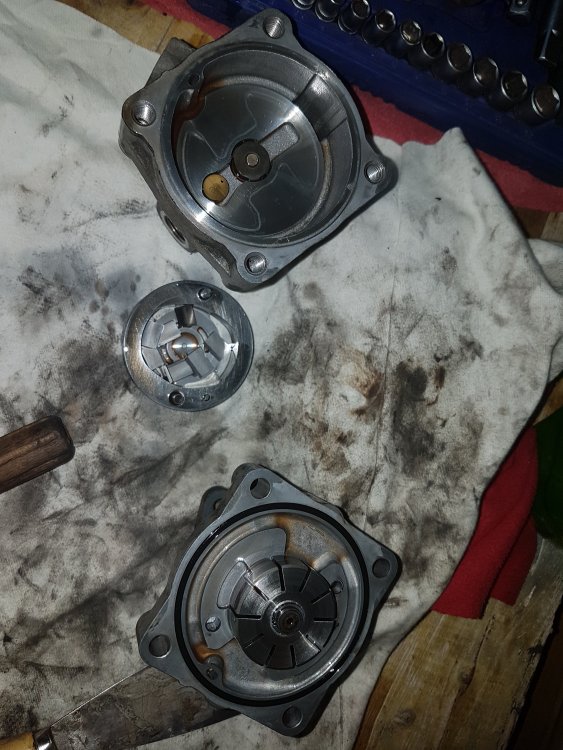

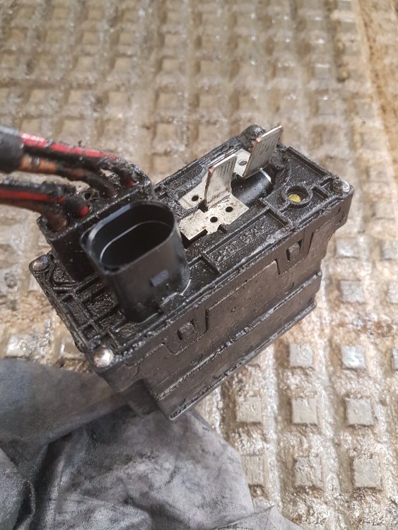

s3rallye Publicado 2 de Octubre del 2017 Autor Denunciar Publicado 2 de Octubre del 2017 En la zona de la bomba de la dirección había muchísimo rezume. La he desmontado y también la encontré con mucho holgura axial. La he desmontado y voy a intentar reconstruirla. Y muuuuucha limpieza..... Responder

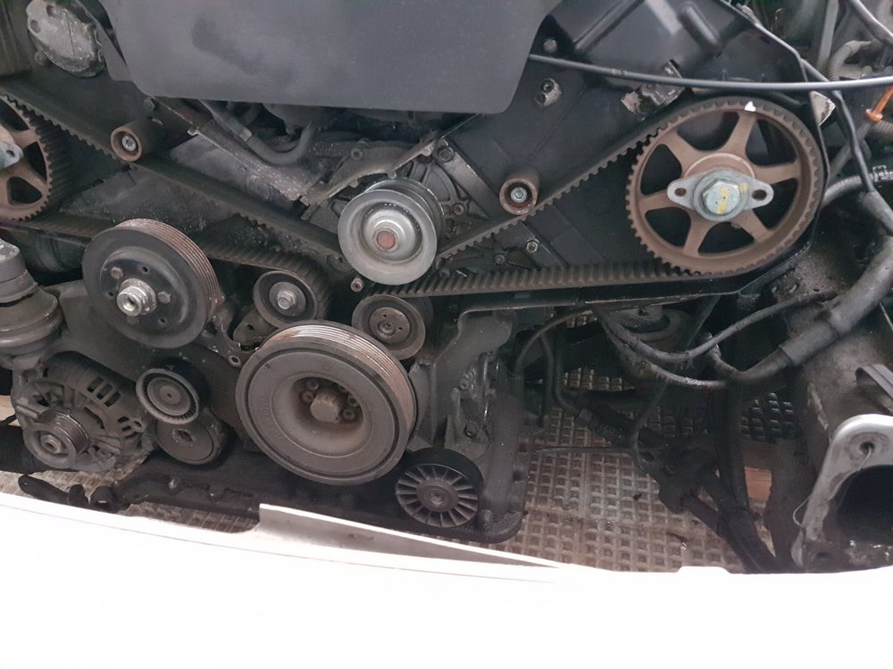

s3rallye Publicado 2 de Octubre del 2017 Autor Denunciar Publicado 2 de Octubre del 2017 No se porque pero prefiero coger los coches así y recuperarlos yo antes que comprarlos ya hechos. Me da más gusto conducirlos luego. El motor arranca a la primera pero porque es un valiente porque lo que se dice mantenimientos.... Pocos ha visto. El taco motor del lado pasajero está roto como se ve en las fotos. Habrá que hacerle varios lavados internos de motor hasta deshacerse de todo lo que se ve desde el agujero de la tapón del aceite. Levantaré tapas de balancines para limpiar por dentro y cambiar juntas. Kit de distribución, polea del viscoso que hace ruidos, etc... Iré actualizando los avances aquí. Responder

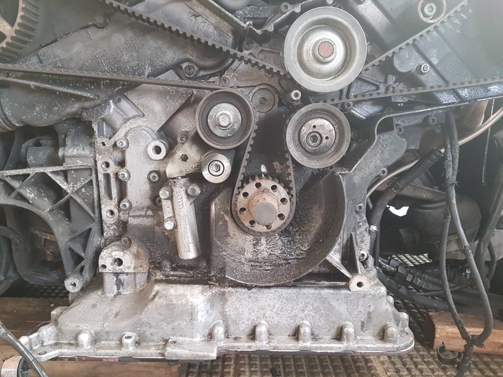

s3rallye Publicado 3 de Octubre del 2017 Autor Denunciar Publicado 3 de Octubre del 2017 Gracias compañeros. Ayer tocó más limpieza y desmontaje. Creo que también perdía aceite por el retén delantero del cigüeñal. Que opináis? He sacado mucho grumo de aceite viejo mezclado con polvo de carretera del Carter. Ahora se ve color aluminio Responder

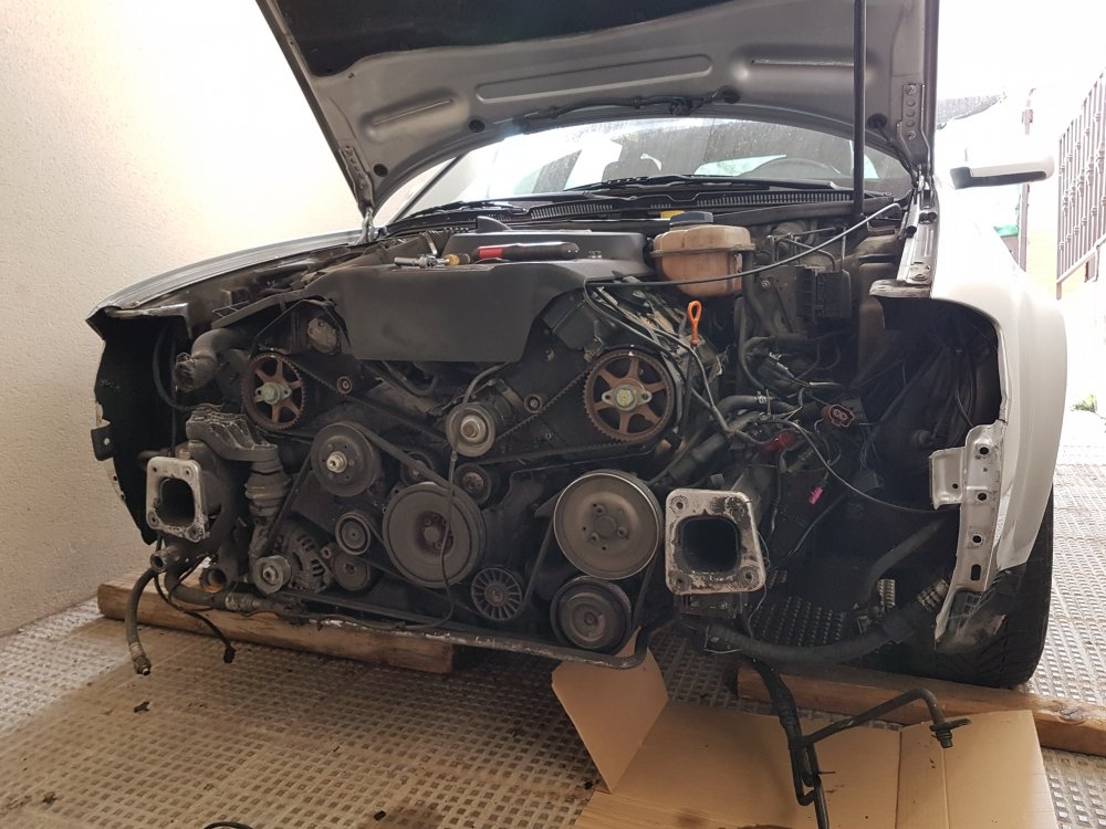

s3rallye Publicado 3 de Octubre del 2017 Autor Denunciar Publicado 3 de Octubre del 2017 Resto de fotos de la jornada de ayer... Responder
