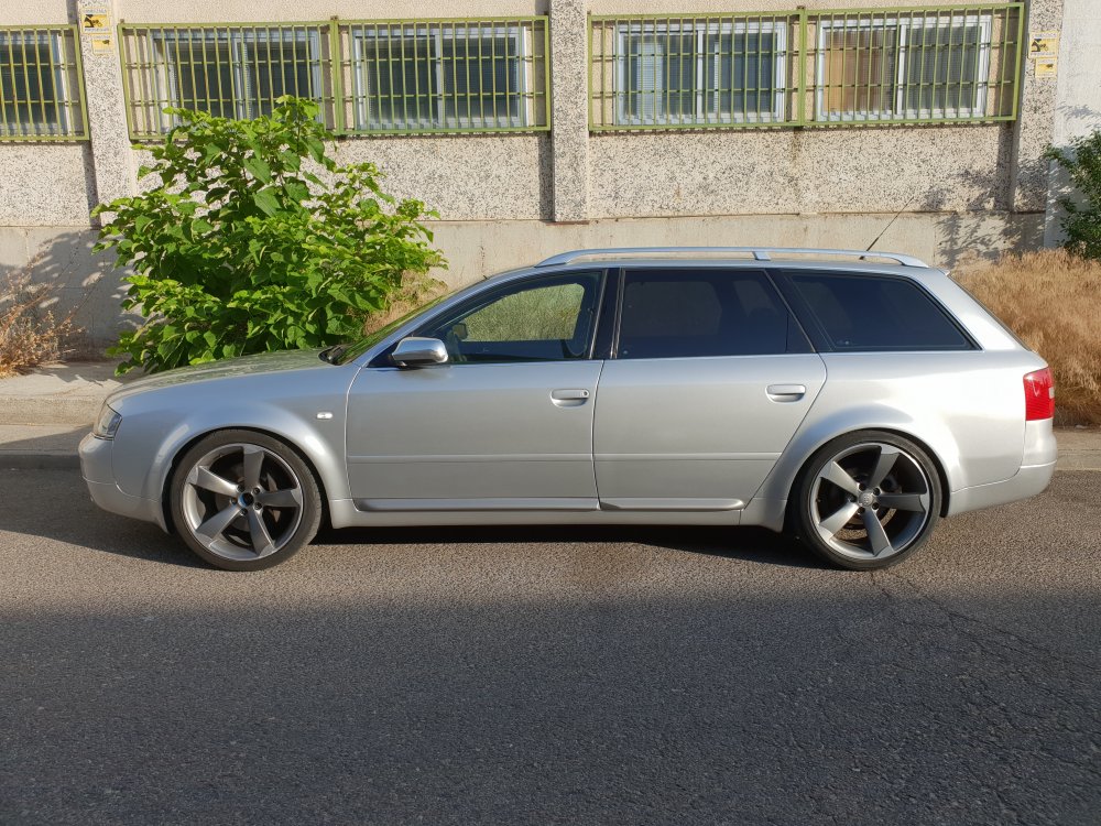

s3rallye Publicado 29 de Junio del 2019 Autor Denunciar Publicado 29 de Junio del 2019 Bueno esta mañana le he sacado mejores fotos aunque no está detallado del todo. Falta limpieza y terminar de poner el techo. Y un lugar adecuado claro... Responder

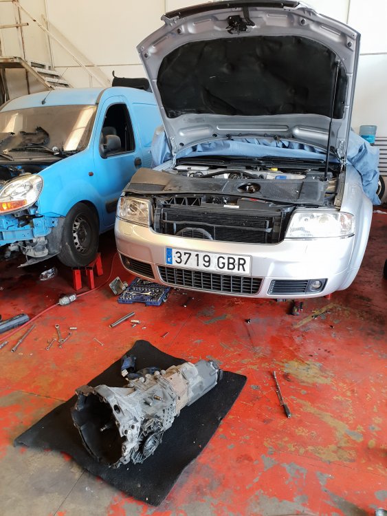

s3rallye Publicado 9 de Julio del 2019 Autor Denunciar Publicado 9 de Julio del 2019 Aquí estamos dándolo todo Jajaja. Si tienes dudas con el S6 avisame si quieres que los tengo ya muy trabajados. Tengo estás dos semanas de vacaciones para ponerle la caja de cambios del s4 al S6, que no es moco de pavo. Luego por go fotos del final del día Responder

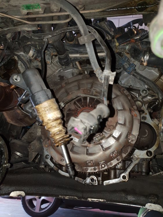

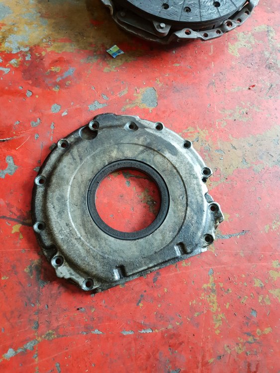

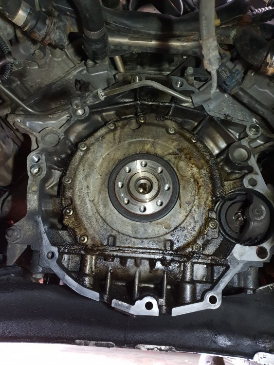

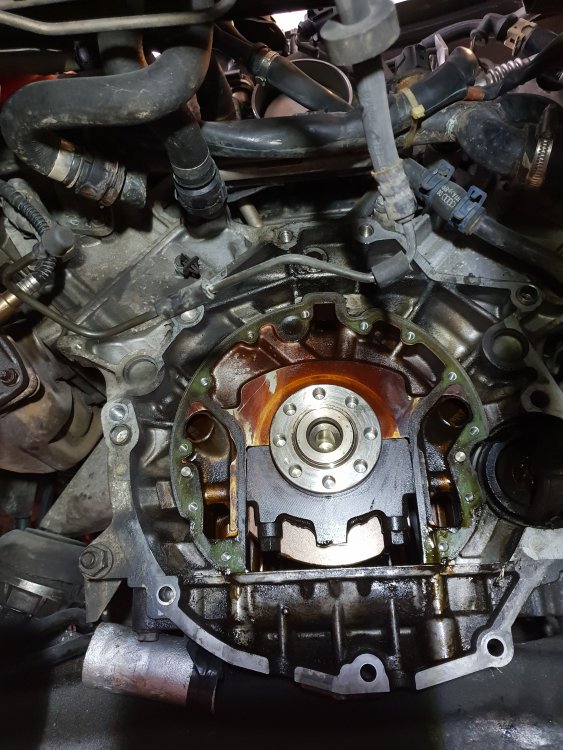

s3rallye Publicado 9 de Julio del 2019 Autor Denunciar Publicado 9 de Julio del 2019 Se acabó el día y estás son fotos de algunas de las cosas que he ido encontrando... Responder
s3rallye Publicado 9 de Julio del 2019 Autor Denunciar Publicado 9 de Julio del 2019 Pues eso, kit de embrague nuevo, retén de cigueñal y Junta de la tapa del retén. Ya que estamos pues atendemos los fallos que vamos encontrando. Responder

koldost Publicado 10 de Julio del 2019 Denunciar Publicado 10 de Julio del 2019 hace 17 horas, s3rallye dijo: Aquí estamos dándolo todo Jajaja. Si tienes dudas con el S6 avisame si quieres que los tengo ya muy trabajados. Tengo estás dos semanas de vacaciones para ponerle la caja de cambios del s4 al S6, que no es moco de pavo. Luego por go fotos del final del día es un cambio entre manuales o entre automaticas??? he visto por internet, q hay un acople parapoder poner las cajas de rs4 b7, y m da q tendre q empezar a pensar en ello, q mi caja ya esta mayor.... Responder
Speedfox Publicado 10 de Julio del 2019 Denunciar Publicado 10 de Julio del 2019 hace 14 minutos, koldost dijo: es un cambio entre manuales o entre automaticas??? he visto por internet, q hay un acople parapoder poner las cajas de rs4 b7, y m da q tendre q empezar a pensar en ello, q mi caja ya esta mayor.... La caja del RS4 b7 es una delicia, te lo aseguro. Responder
koldost Publicado 10 de Julio del 2019 Denunciar Publicado 10 de Julio del 2019 hace 2 horas, Speedfox dijo: La caja del RS4 b7 es una delicia, te lo aseguro. tendre q investigar un poco.... aunq mi intencion es meter hacer swap a rs4 o rs5, pero x ahora son muchos €€€ :D:D:D Responder
s3rallye Publicado 10 de Julio del 2019 Autor Denunciar Publicado 10 de Julio del 2019 3 hours ago, koldost said: es un cambio entre manuales o entre automaticas??? he visto por internet, q hay un acople parapoder poner las cajas de rs4 b7, y m da q tendre q empezar a pensar en ello, q mi caja ya esta mayor.... Estoy quitando la 01E original para montar la 0A3 del S4/RS4 B6. Mas adelante prepararé la 01E y se la pondré al RS6 Responder
