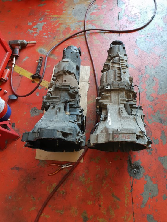

s3rallye Publicado 10 de Julio del 2019 Autor Denunciar Publicado 10 de Julio del 2019 Pues para actualizar el tema os pongo foto de una 01E y una 0A3 que es la que voy a poner. Es 2 cms más larga que la 01E. Con lo cual haré modificación de la cardan original o mandaré a hacer una a medida. Por lo demás el envolvente es igual con los mismos anclajes. Tiene algún agujero de más la 0A3. El embrague es el mismo. El reenvio del cambio se puede usar el mio. Los soportes a la cuna motor tendré que hacerlos a medida. Y el diferencial trasero poner uno de 2.5 tdi por aquello de la relación final. De momento estoy a la espera de recambios así que le voy a meter mano a la conexión OBD2 del RS6 mientras. Responder

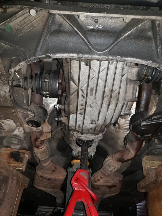

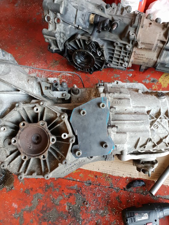

s3rallye Publicado 12 de Julio del 2019 Autor Denunciar Publicado 12 de Julio del 2019 (editado) Bueno pues actualizo el tema después de dos días de paliza debajo del coche. La caja del S4 ya está acoplar a al motor. Todos los tornillos coinciden menos uno pequeñajo que si me como la carcasa un poco le hago entrar. Por lo demás todo genial. Mañana remato tema transmisiones a las ruedas que llevan distinta homocinética y empiezo a idear los soportes a medida del cambio al chasis. Una vez terminados los soportes tocará dejarlos bonitos y pintados. Aquí van unas fotos... Editado 12 de Julio del 2019 por s3rallye Responder
