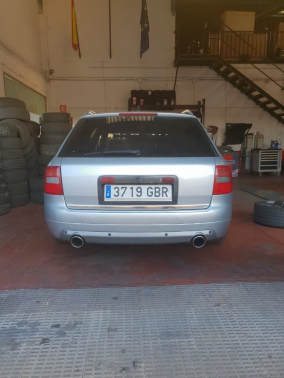

s3rallye Publicado 19 de Julio del 2019 Autor Denunciar Publicado 19 de Julio del 2019 Ya está terminada la faena. El tema dió un giro desesperado el miércoles cuando me dieron precio de 900€ por hacer las dos transmisiones delanteras a medida para el cambio del S4. Y todavía quedaba mecanizar el separador necesario para la cardan central. En ese momento se me vino el mundo abajo pensando que para mañana sábado a más tardar, el coche debía estar andando y fuera del taller de mi amigo. Después de 3 horas de análisis de la situación di con una solución más rentable y viable. Compré una caja 01E de un 2.5 tdi y grupo trasero del mismo. Y después de algunas pequeñas modificaciones y a toda velocidad y sin descanso, hoy me lo he traído a casa. El coche va GENIAL. Primera, segunda y tercera los desarrollos son iguales a la original del S6. La cuarta es un pelin mas larga. Quinta más larga aún y s..ta una gozada. Antes a 120 kph. iba a 3000 rpm. Ahora va a 2200 rpm. Supongo que ahora si que podría pillar los 300 kph aunque no seré yo quien lo compruebe. Con el embrague, aceite del cambio, aceite del diferencial trasero, aceite de motor y filtro nuevos el coche va muy fino. Que rápido me voy a acostumbrar a no llevar ese ruido a rodamientos pochunos en el cambio. Si alguien tiene dudas sobre el tema que pregunte que lo tengo reciente en la cabeza. Ahora toca venderlo para financiar el proyecto RS6. Responder

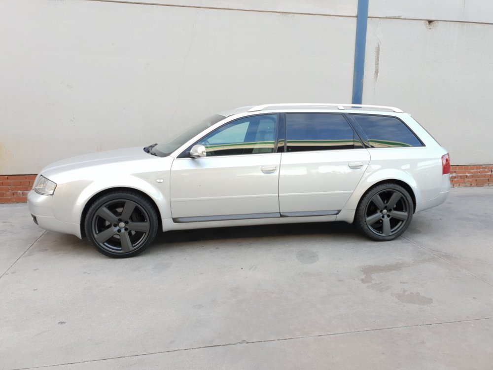

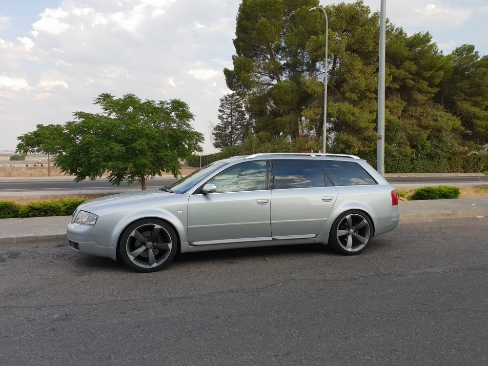

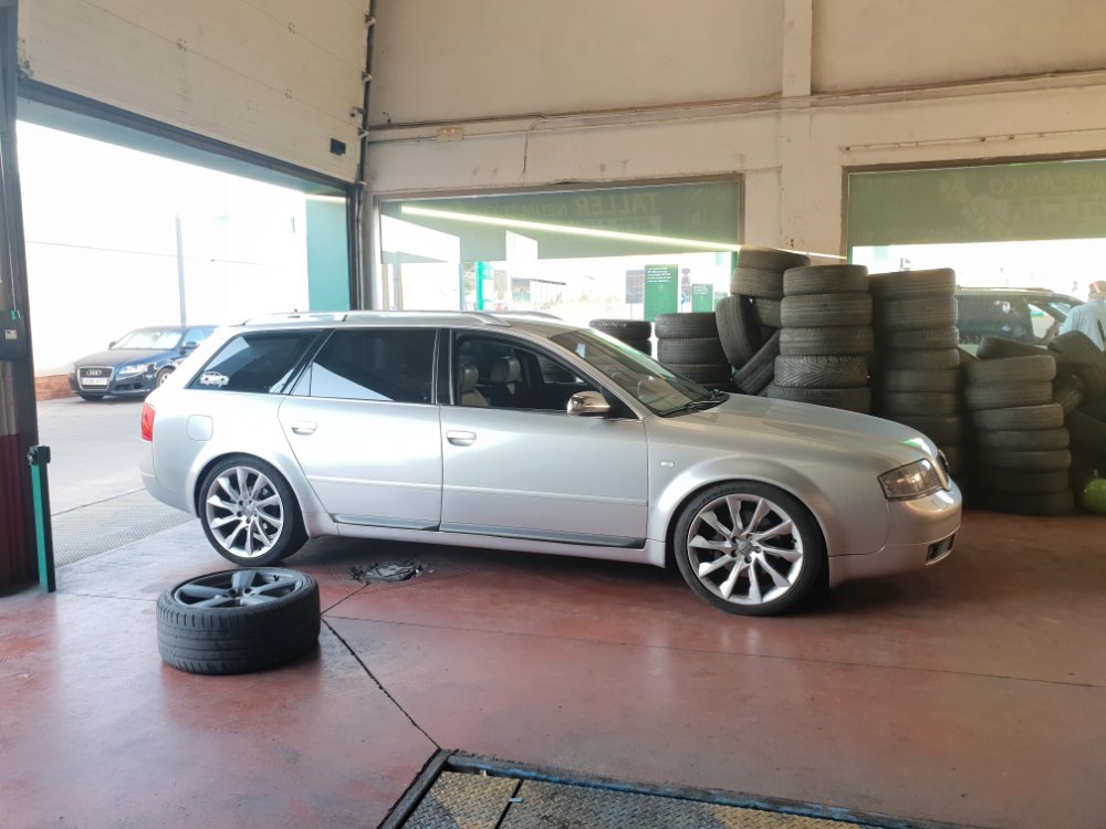

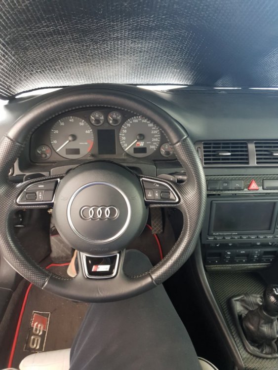

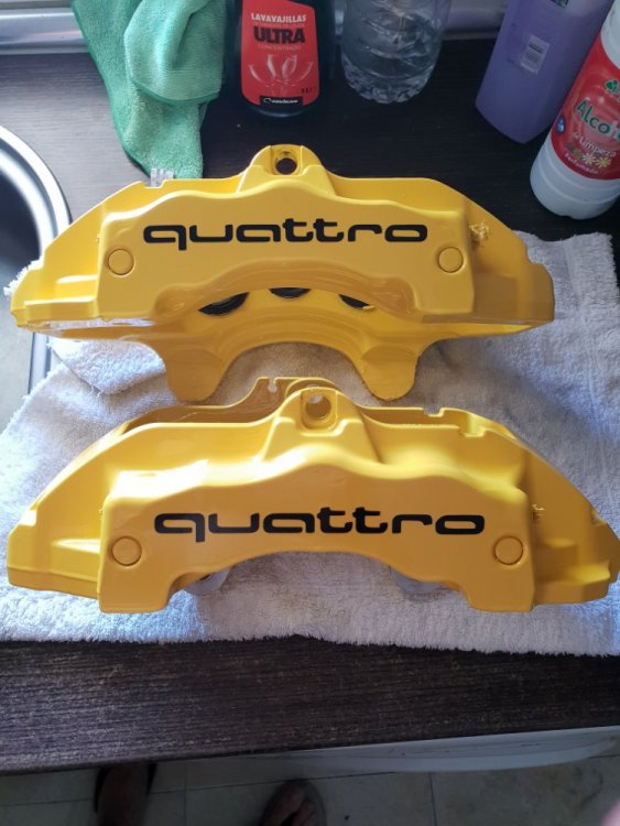

s3rallye Publicado 29 de Noviembre del 2020 Autor Denunciar Publicado 29 de Noviembre del 2020 Hola a todos! Después de mucho tiempo ausente ha querido retomar un poco el compartir con vosotros algunas cosas que le he hecho al S6. Ha heredado varias cosas del RS6 que despiecé, incluso acoplado el escape de este. Ahora llevo la Roscada y después de homologarla y pasar ITV la idea es la de montar las brembo de 6 pistones y disfrutarla un año hasta su homologación y próxima ITV. Pequeños proyectos como veis peto bueno, así nos distraernos un poco. La última foto sale acompañado del RS6 de un amigo que poco a poco lo está dejando precioso y perfecto. Responder
batanson Publicado 29 de Noviembre del 2020 Denunciar Publicado 29 de Noviembre del 2020 Hola de nuevo. Cuando tiempo. Está muy bonito y el cambio de llantas le queda genial. Todo un acierto. Que vaya muy bien. Responder
s3rallye Publicado 29 de Noviembre del 2020 Autor Denunciar Publicado 29 de Noviembre del 2020 La verdad es que el tiempo hace que olvides el dolor y sólo te recuerda los buenos momentos. En fin, que me he ido distrayendo con este. Cosas de poca envergadura eso si. Responder
