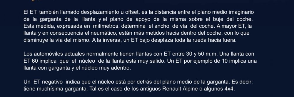

Chals Publicado 4 de Octubre del 2017 Denunciar Publicado 4 de Octubre del 2017 (editado) hace 15 horas, olima dijo: Muchas gracias por tu respuesta, la verdad que no tenía penado ponerlo pero al ver lo bien que queda me ha llamado la atención, la anchura que me recomiendan es de 2 cms. Perdona mi ignorancia, pero podrías decirme que significa la “ET de la llanta” Te pongo un par de imágenes. Está bastante bien explicado. Coloquialmente, es el desplazamiento desde el centro de la llanta, hasta la parte interior del anclaje (buje). Si pones una llanta con ET próximo a 0, como dice la foto de arriba, la llanta se desplaza hacia fuera y evitas poner separadores, con lo que ello puede conllevar... vibraciones, desgastes irregulares del neumático y sobre todo forzar los rodamientos de los bujes. Si tienes más dudas tu pregunta que entre todos las sacamos. Espero haberte ayudado!! Un saludo. Editado 4 de Octubre del 2017 por Chals Responder

olima Publicado 8 de Octubre del 2017 Autor Denunciar Publicado 8 de Octubre del 2017 En 4/10/2017 a las 16:21, Chals dijo: Te pongo un par de imágenes. Está bastante bien explicado. Coloquialmente, es el desplazamiento desde el centro de la llanta, hasta la parte interior del anclaje (buje). Si pones una llanta con ET próximo a 0, como dice la foto de arriba, la llanta se desplaza hacia fuera y evitas poner separadores, con lo que ello puede conllevar... vibraciones, desgastes irregulares del neumático y sobre todo forzar los rodamientos de los bujes. Si tienes más dudas tu pregunta que entre todos las sacamos. Espero haberte ayudado!! Un saludo. Muchas gracias por tu explicación, lo que entiendo que para jugar con el ET hay que cambiar la llanta, un saludo! Responder

Chals Publicado 9 de Octubre del 2017 Denunciar Publicado 9 de Octubre del 2017 hace 16 horas, olima dijo: Muchas gracias por tu explicación, lo que entiendo que para jugar con el ET hay que cambiar la llanta, un saludo! Si hay que cambiar de llantas!! Y comprar unas con el ET que tú quieras. Responder
