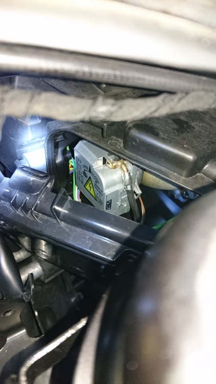

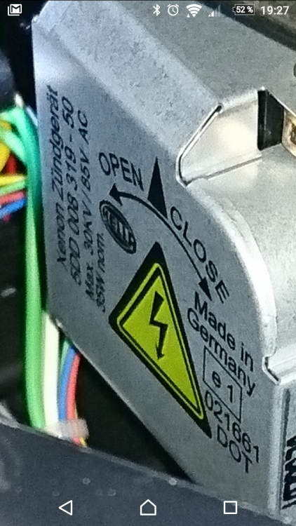

chollo Publicado 3 de Octubre del 2017 Autor Denunciar Publicado 3 de Octubre del 2017 (editado) He conseguido tomar una foto de lo que hay detras de la tapa, por si ayuda a identificarla: Editado 3 de Octubre del 2017 por chollo Ampliacion de la foto Responder

a4quattro Publicado 4 de Octubre del 2017 Denunciar Publicado 4 de Octubre del 2017 6000º comienzan a ser azuladas hacia morado. El blanco puro son las 5000ºK De serie suelen montar 4300ºK (color crema) e incluso 4700ºK (más tirando hacia crema que hacia blanco). Estas últimas son las que montaba el mío de fábrica. Yo las últimas, harto de pagar caras las Philips que se me quedaban violetas con un año, compré las D2S 5000ºK aquí: http://www.ihautomotive.com Por el precio que valía la pareja merecía la pena probar, y continúo con ellas desde hace ya unos cuantos años. Por cuales llevas, las D2S llevan el balastro en un hueco en la parte baja del faro, y por tu foto, tú lo llevas con la bombilla, por lo que creo que son las D3S. De todos modos el tipo lo suelen llevar grabado en el plástico/borde negro del faro, en la parte superior. Al tratarse de un A6 igual no se ve a simple vista y hay que sacar el faro. Responder
alcoscar Publicado 4 de Octubre del 2017 Denunciar Publicado 4 de Octubre del 2017 Lo que ves en la bombilla no es el balastro, es el encendedor "igniter". si te fijas viene un sentido de giro para soltarlo. en las D3S el encendedor va en la misma lampara. Responder

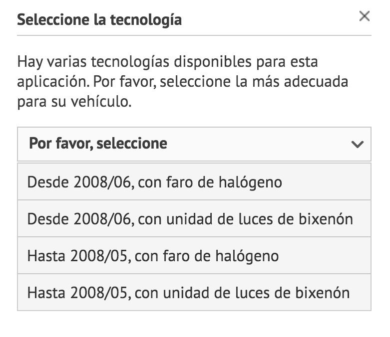

chollo Publicado 4 de Octubre del 2017 Autor Denunciar Publicado 4 de Octubre del 2017 Bueno, estaba yo preocupado por no saber que modelo llevaba, pero veo que el tema no es fácil. Pongo los datos que me han ayudado a aclarar el tema, además de los propios compañeros que han ido aportando en el hilo. 1.- La Tarjeta de inspección técnica del coche está fechada el 21/07/2008 2.- En diferentes webs al tratar de elegir la lampara, accedes a un menú, p.ej.Osram donde marcas lo siguiente: AUDI -> A6 Allroad (4FH, C6) -> 3.0 TDI Quattro 171 Kw Integrada 06.2006 - 10.2008. Hasta aquí es fácil. Pero luego se abre un submenú que te dice lo que se ve en la foto de abajo. Si elijo la Bixenon desde 2008/06 (el coche es de julio) me dice esto: Gama de productos XENARC NIGHT BREAKER UNLIMITED número de referencia 66340XNB Categoría ECE D3S Datos técnicos 42V 35W PK32d-5 Si elijo Bixenon hasta 2008/05 me dice esto: Gama de productos XENARC NIGHT BREAKER UNLIMITED número de referencia 66240XNB Categoría ECE D2S Datos técnicos 85V 35W P32d-2 Como veis, no lo ponen fácil, porque el puñetero coche está en el corte. 3.- En el Etka online aparecen también los 2 modelos. Después de las respuestas de @gonchito y @alcoscar, me centro en que son D2S, y tuve la fortuna de poder quitar la tapita del faro y fotografiar el cacharrito ese. Y ahí se confirma que es D2S, por la línea de los datos técnicos, una pone 42V 35W y la otra 85V 35W, como en la foto. Por tanto, salvo que me rebatáis el razonamiento, son D2S. Por cierto, he elegido esas OSRAM que he puesto, tras ver una comparativa en algun sitio donde las ponían muy bien. Ya comentare impresiones al montarlas. Saludos y gracias a tod@s por las ayudas y los comentarios. Responder

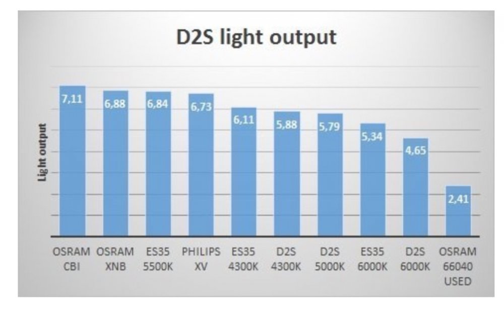

chollo Publicado 4 de Octubre del 2017 Autor Denunciar Publicado 4 de Octubre del 2017 Por cierto, mirando en Amazon las lámparas que me indica Gonchito en el post, en las imágenes aparece esta: Responder
